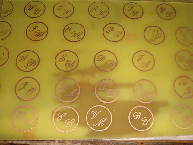

Сообщение Filimon » 16 мар 2009 00:11
Блин, замучился с изготовлением кнопок. Хочу чтобы можно было изготовить из доступного всем материала. Экспериментировал с травлением текстолита.
Раньше в СССР выпускался текстолит тёмно-коричневого цвета , что идеально бы подошло для фона раскладки , сейчас ничего подобного найти не могу. Весь текстолит или зелёный или ... светло-зелёный. :mad:
Кто-нибудь видел в продаже текстолит коричневого или на худой конец - чёрного цвета ???
Если не смогу найти - придётся просто заказать лазерную гравировку по металлу . :dontknow:
