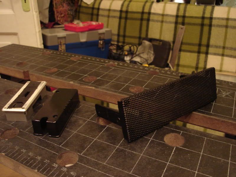

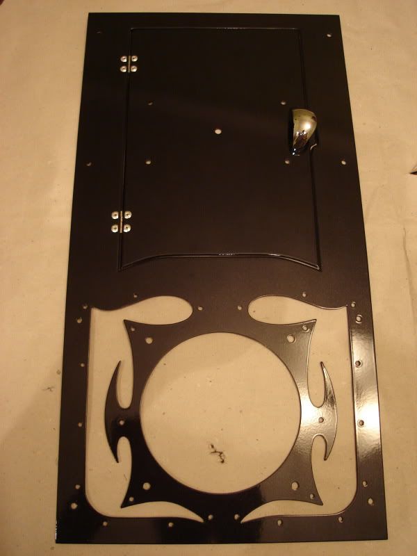

1) Разрешился вопрос по поводу 5 дюймовой панели. Моддер xen9n отдал две панели, которые были из сетки, что вписалось отлично. :beer:

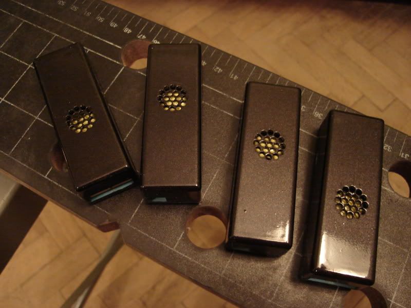

Их немного модернизировал под корпус и покрасил в чёрный металлик, в том числе и блок звуковой активации неонок в этот же цвет.
По качеству вышло отлично, но больше поразило другое - краска с лаком высохла за 1,5 часа ( :shock: ). Краска фирмы CAR-REP.

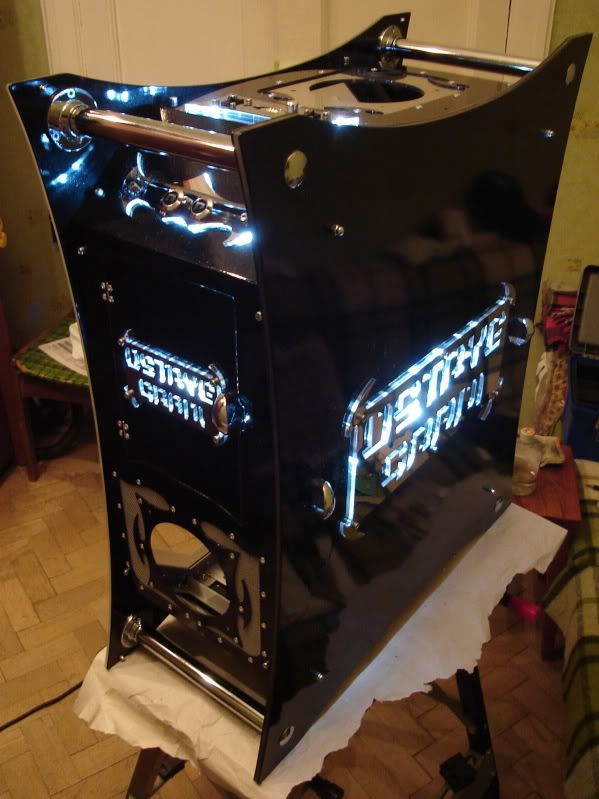

2) Вся подсветка - прокладка проводов в накладках заняла около двух дней.
Сделал каналы в накладках:

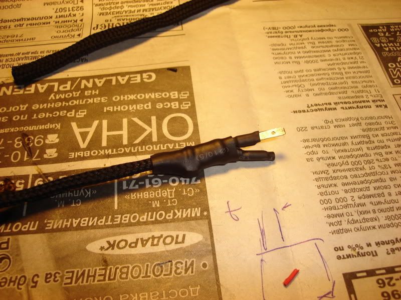

Спаял по несколько диодов последовательно (чтоб меньше проводов было), на середине цепи поставил клеммы (чтобы можно было спокойно снять нужную подсветку от определенной накладки), ну и питание к молексу. Также впайл в цепь кнопку на вкл./откл. подсветки накладок (будет вынесена на верхнюю накладку). Провода будут невидны глазу, т.к. пройдут по каркасу и растяжке(форма у неё П-образная), а подключаться к молексу будут за посадочным местом материнки.
В процессе не без косяков обошлось, но вышло отлично. Фото:
Ну и вид двух клемм(самая маленькая, что нашёл в авто магазине):
Ну и как смотреться будет в конечном виде в темноте (накладка, на крышке которая будет):

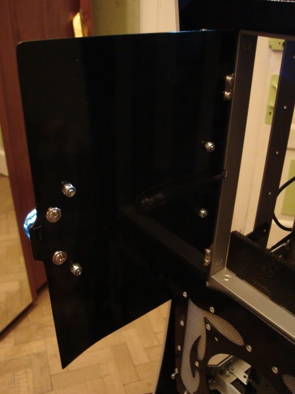

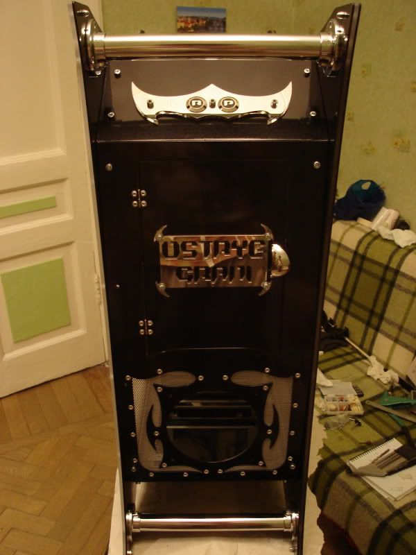

3) Окончательно разместил крышку на передней панели. На заклёпках. Радует что зазор между панелью и крышкой вышел минимальный и одинаковый:
Теперь дело за полировкой накладок и их окончательным размещением.[/b]

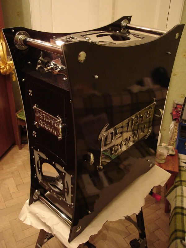

Отполировал панели. Полировал пастой ГОИ №2. Сначала насадкой на дрели, а потом тканевой с дремелем.

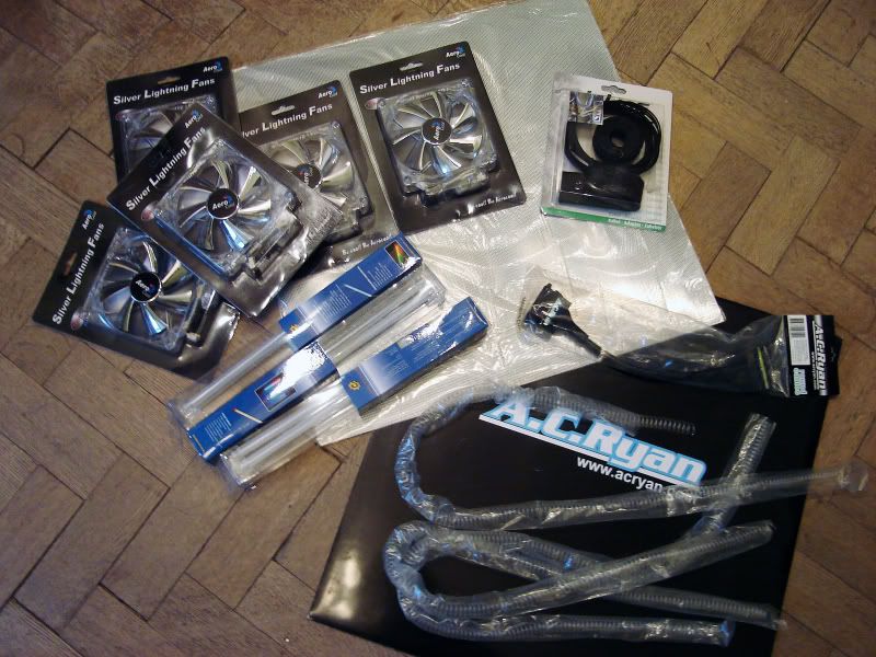

Наконец-то получил долгожданную посылку из немецкого моддинг-магазина. Поразило как была упакована посылка - всё очень плотно, с поролоном и пакетами с воздухом (!!!). Вентиляторы оказались полностью бесшумные.

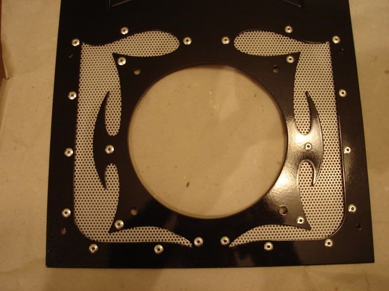

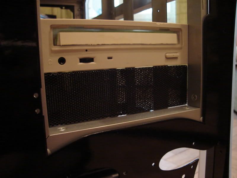

Сразу же вырезал сетку на переднюю панель. Так как сетка была покрашена только в серебряный цвет, покрыл её для защиты лаком. И в конце закрепил на заклёпках:

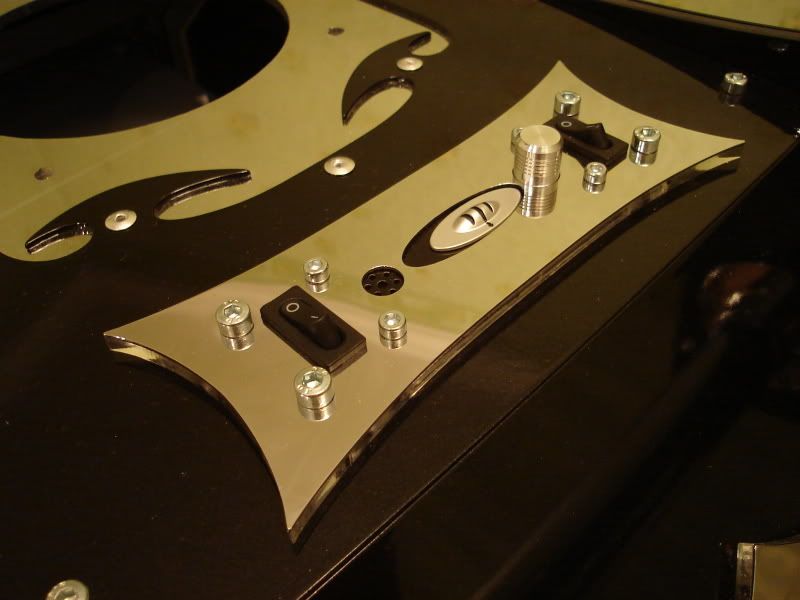

Окончательно прикрепил накладки и кнопки.
Общий вид с откл. подсветкой:
На верхней накладке - кнопки вкл./выкл. компа:

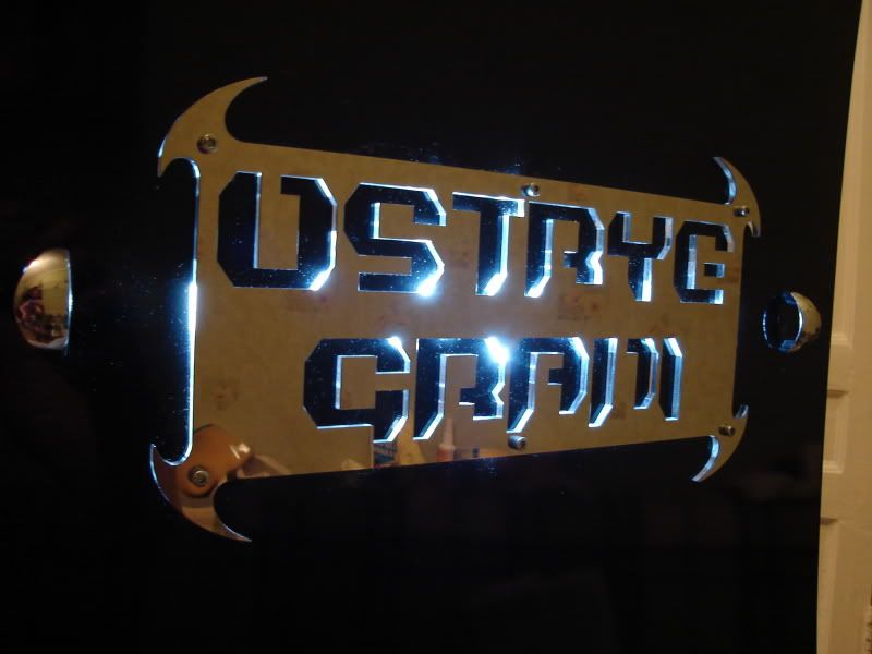

Верхняя накладка (отв. за подсветку). По центру - блок звуковой активации неонок, слева - кнопка вкл./выкл. 4-ёх неонок, а справа кнопка вкл./выкл. подсветки всех накладок:
Вид дверцы изнутри (на провод наклеена чёрная самоклейка, чтобы не болтался соплёй):

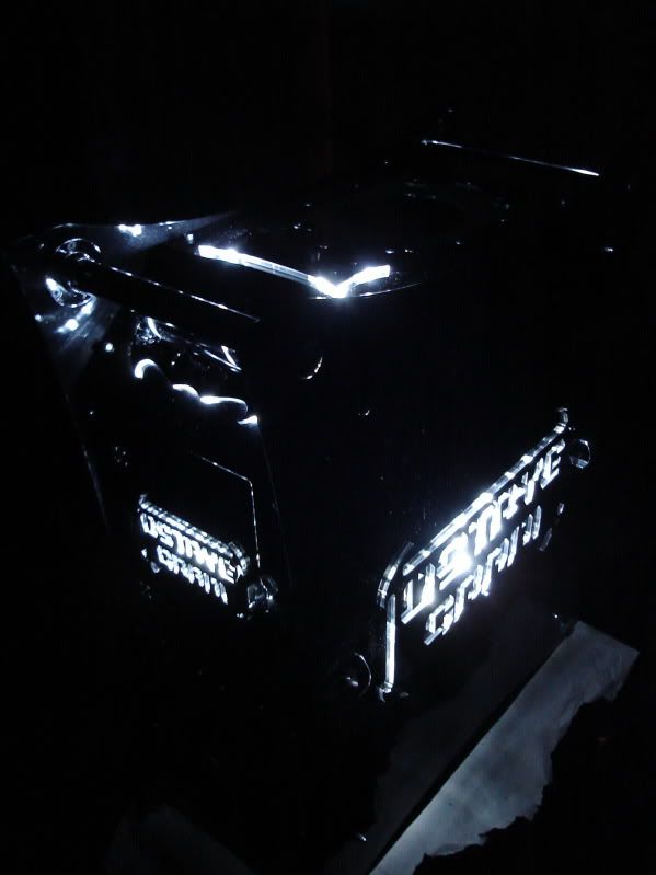

Вид в полутьме:
Вид с полной темноте:

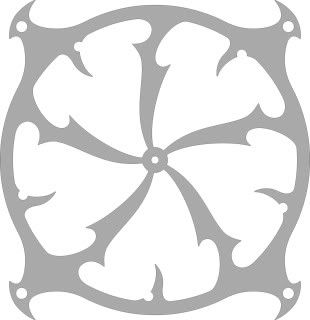

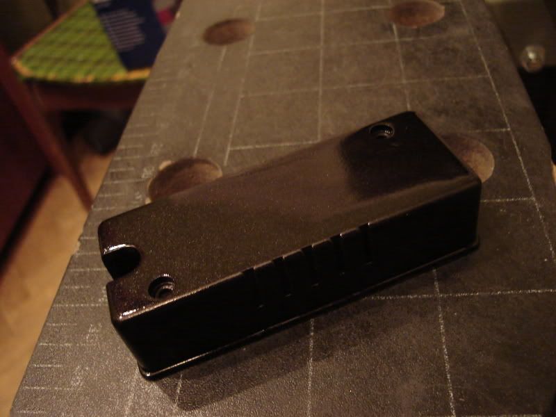

Теперь надо покрасить инверторы неонок в чёрный металик (изначально у них ужасный цвет - голубой), и поместить в оплётку все провода. А также сделать эскизы грилей на все вентили. На передней панели будет 3D гриль, а остальные 2D.
