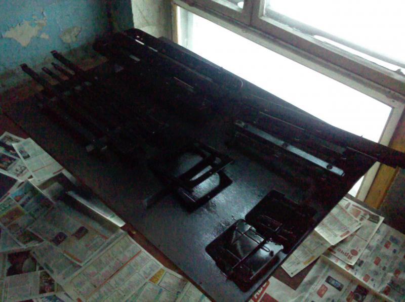

А потом случилось то,чего я так боялся. Мне пришлось забрать недоделанный мод и привезти его домой. И вот тут-то начинаеться самое интересное. Остальные детали я красил, где бы вы думали? Конечно же в подъезде ,между лестничных пролётов.
Первым делом я убрался в пролёте подмёл,помыл,а затем всё пространство обрызгал с пульверизатора водой,что бы хоть как-то разобраться с пылью. Затем растряс баллончик с краской и ........вот ,как это было.
Извеняюсь за качество фотографий ,просто фотографировал с телефона.
Долго думал как поместить части для покраски на доске, а потом пришла мысль прибить к доске тонкие пластиковые уголки нарезанные на 30-40см в длину. На них и поместил детали для покраски. Потом ждал пока краска высохнет и перевернув детали красил с другой стороны. Получилось не идеально,но для спрятанных деталей хорошо.
Да ещё, очень важное, перед покраской застелил весь пол старыми газетами.

Это работница мастерской, они привыкли к запаху. Кстати вытяжной короб над покрасочным столом сделан из картонной коробки большого холодильника). А сушильная камера занимает часть комнаты, сделана из фанеры с картоном и через неё проходят батареи отопления. Мастерская находиться в подвальном помещении, там всегда жарко. Причём сушилка и вытяжной короб работают на отлично, только вытяжка сильно гремит.
