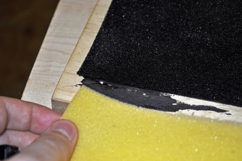

Т.к. весь корпус был выполнен в черно-белых тонах, а поролон как многим известно желтоватого цвета, было принято решение его перекрасить, но что бы после покраски он не потерял своих свойств пропускать воздух и задерживать пыль, в качестве краски использовалась краска для волос:

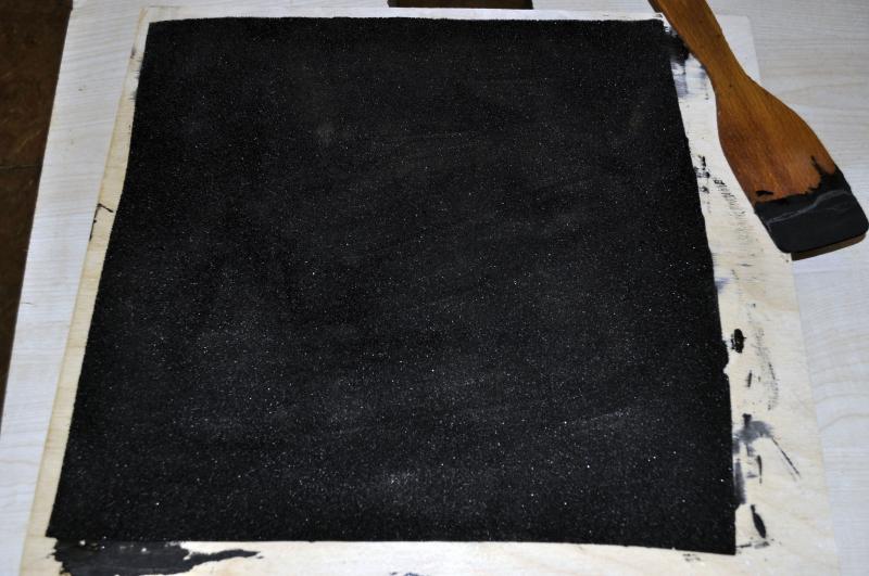

Для этого после приготовления смеси, аккуратно нанесли ее лопаткой на заранее вырезанный шаблон поролона:
После чего оставили на 40 минут, а по истечении этого времени, хорошенько промыли под проточной водой, и получившийся черный поролончик приготовили к поклейке на акриловую стойку:

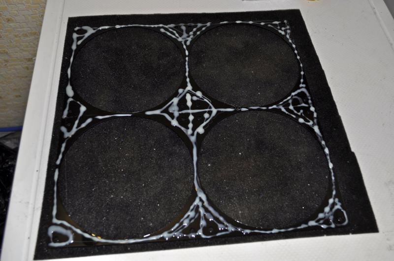

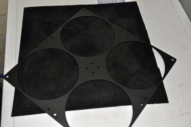

Смазываем клеем обратную сторону:
Аккуратно переворачиваем и приклеиваем к поролону:

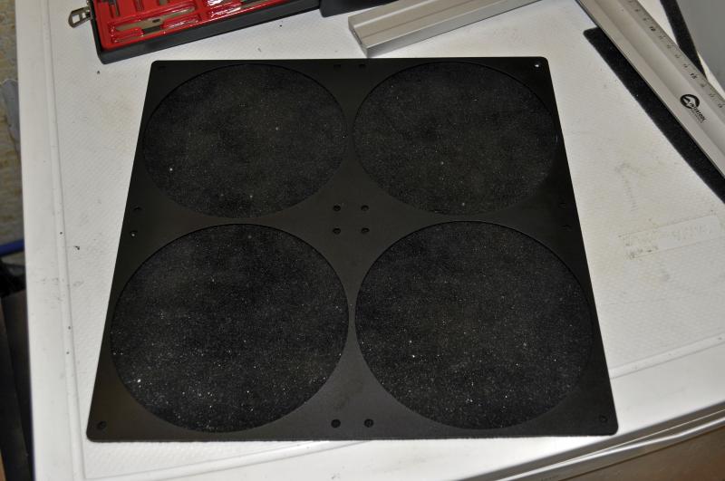

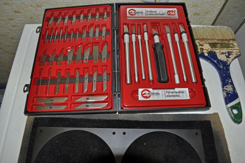

После высыхания, берем острый инструмент, (как вариант скальпель), и аккуратно обрезаем излишки материала:

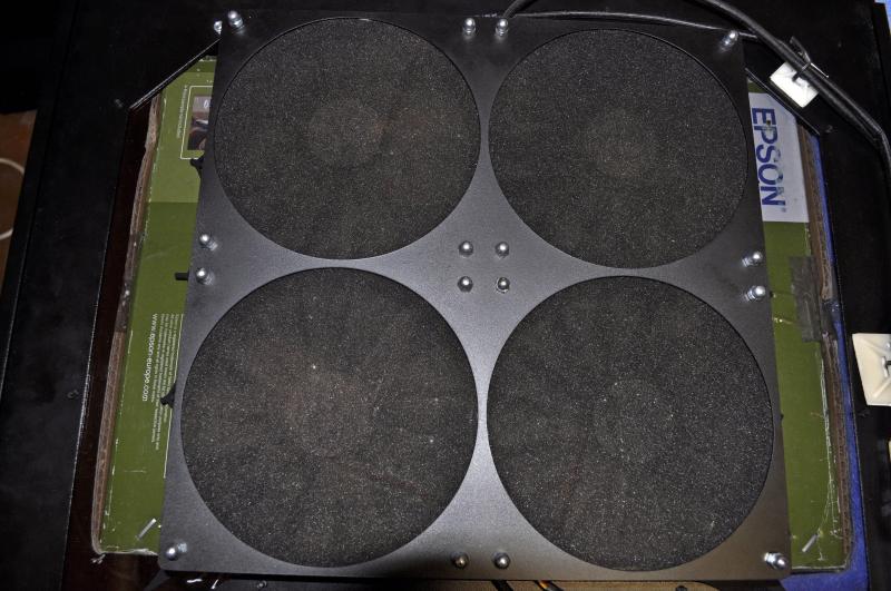

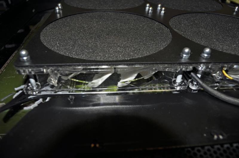

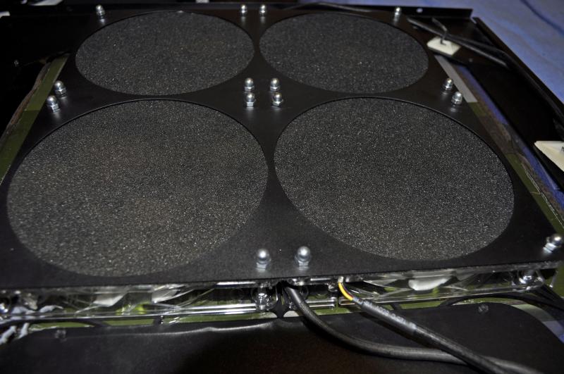

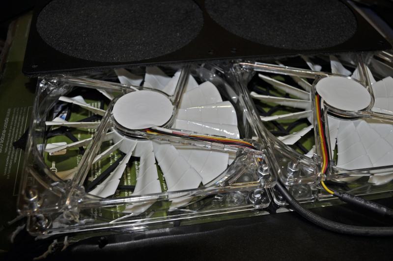

Получившуюся деталь устанавливаем по месту предназначения:
Ну, а далее собираем корпус обратно и наслаждаемся результатом!

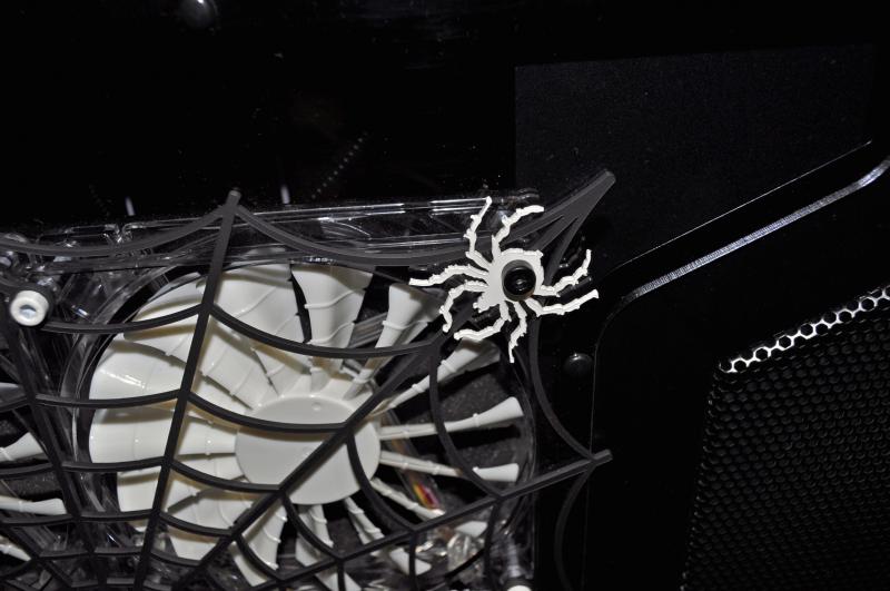

В промежутках над созданием пылевого фильтра был таки выкрашен мелкий паучек:
