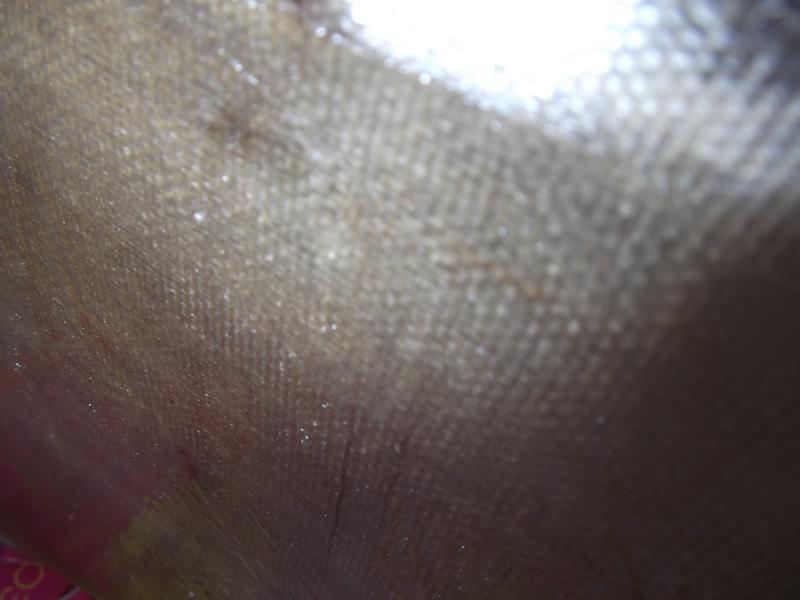

wwar писал(а):Обжигом удаляют не нужные смолы вроде как...
всем спасибо за подсказку, исправил, кухню заванял страх, нанес три новых обоженных слоя, эфект gud раньше не мог понять от чего дикий расход эпоксидки, сейчас после дельного совета работать вообще одно удовольствие, господа снимаю перед вами шляпу ,как говорят век живи век учись :shy: так бы и дальше переводил эпоксидку которая не дешего стоит :insane:

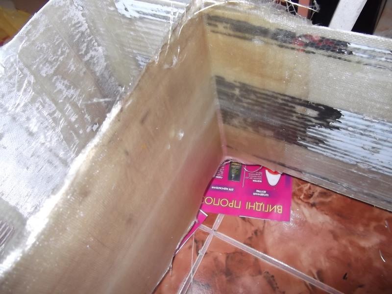

Сообщение patara » 01 июл 2012 16:09
перегородку замудрил :shy:

Сообщение wwar » 01 июл 2012 16:21
Стеклоткань с эпоксидкой так быстро взялась?

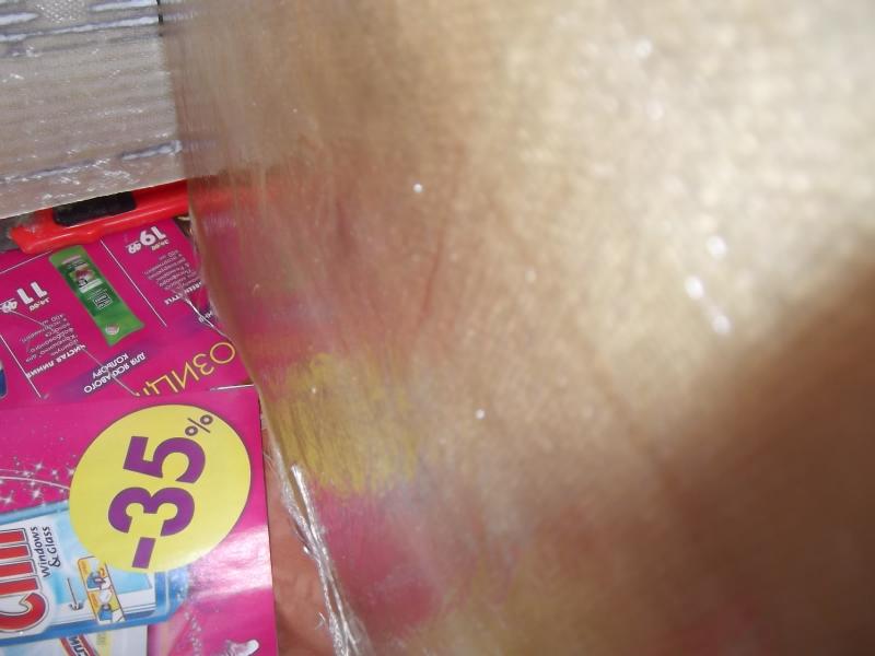

Сообщение patara » 01 июл 2012 16:25
wwar писал(а):Стеклоткань с эпоксидкой так быстро взялась?
на фото видно, на пол литры смолы в место одного пузырька закрепителя два :wink: чудак который торгует семи материалами посоветовал ложить в два раза больше чем положенно, чтоб было счастье, но про обжиг волокна гад не предупредил ,с пол часа назад закончил с перегородкой проверим по времени за сколько возьмется смола confused

Сообщение patara » 01 июл 2012 17:47
все смола уже схватилась еще не прочная но к рукам не липнет

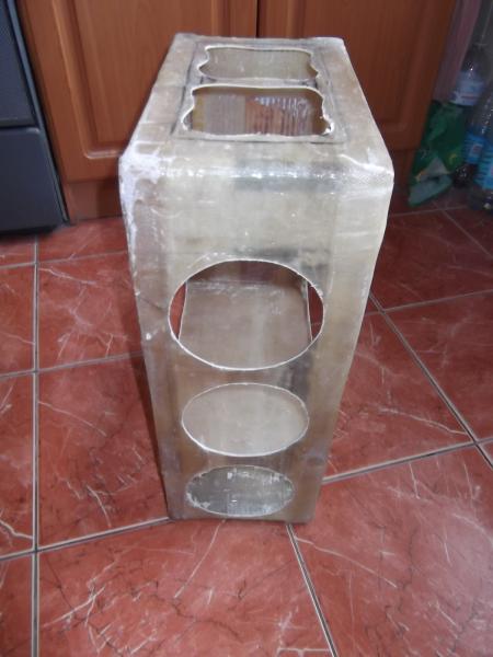

Сообщение patara » 04 июл 2012 21:10
ПАРУ ФОТО :D решил уменьшить габариты ящика

Сообщение patara » 08 июл 2012 18:23
добавил прочности с помощью углов :super:
