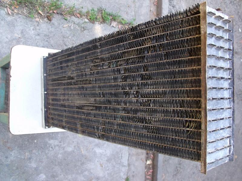

Вот сам радиатор, позже выложу из чего я его сделал
Длина около 55см, ширина 20см, толщина 6см.

wwar, конечно, ГДС низкое у радика. Помпочка DDC 18 Ватт.

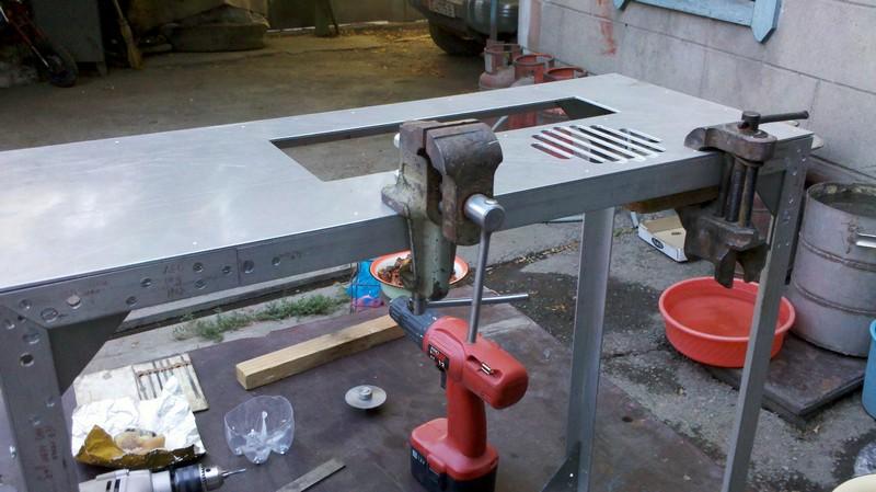

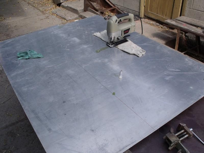

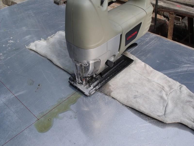

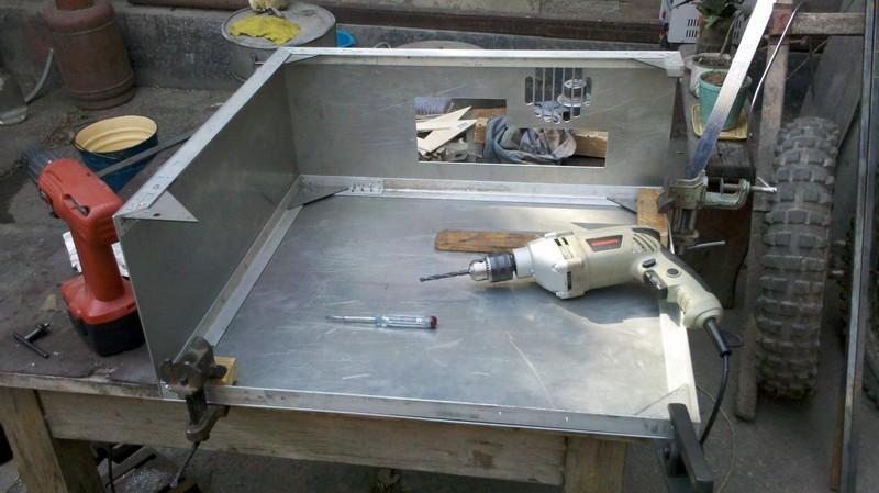

Вернемся к раме. Достаем один из алюминиевых листов и...
...кромсаем его на кусочки поменьше.
Процесс резки металла с маслицом и на тряпочке куда приятнее, чем без оного :D

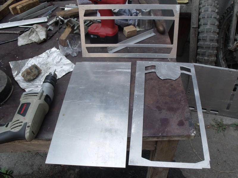

Лень двигатель прогресса, хватаем листы и отдаем на ЧПУ :shy: Вскоре получаем большую кучу различных заготовок. На фото небольшая часть из них.

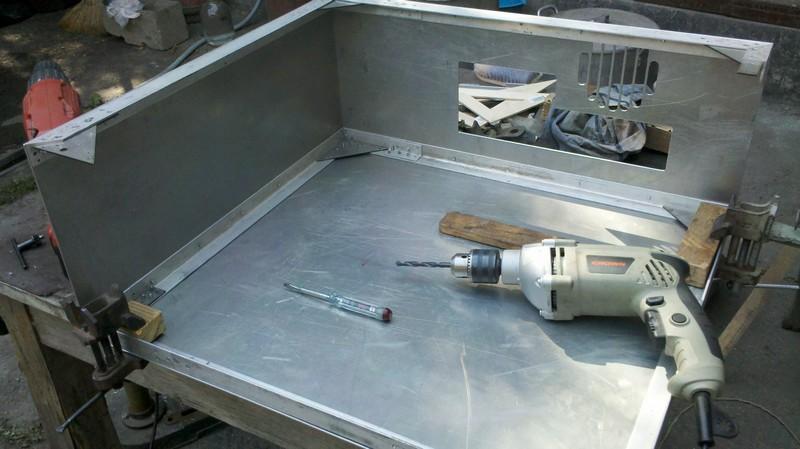

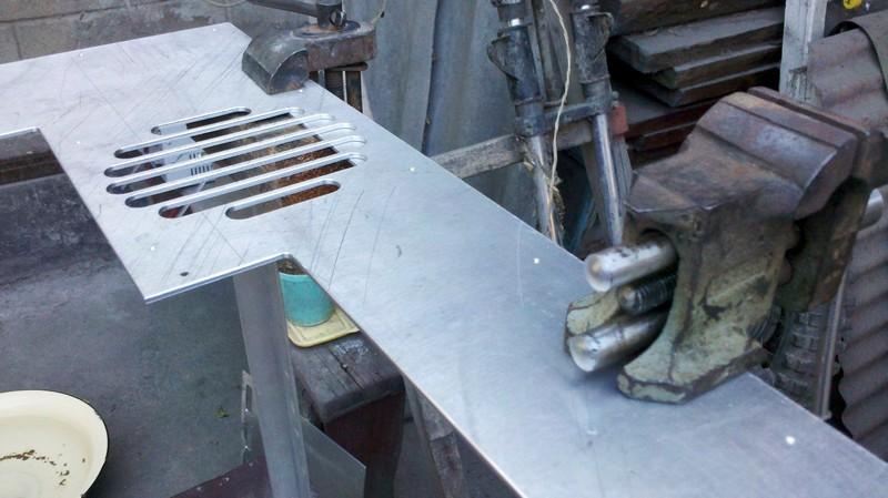

Теперь будем крепить нижнюю и заднюю стенки:
Зажимаем в тиски, сверлим, скручиваем.
Еще
В итоге получаем вот это
Пока вот так.

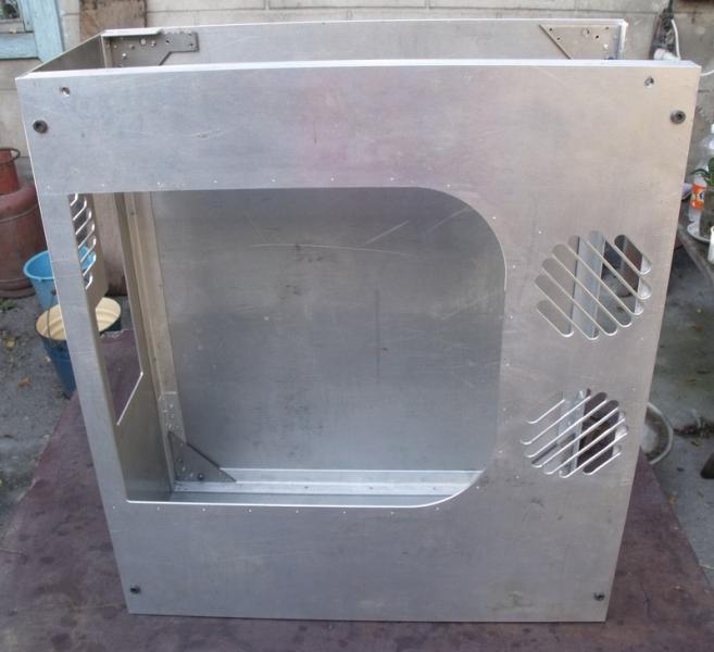

Вот сделал на днях:
Как обычно выравниваем боковую стенку и стягиваем тисками перед сверление, так получается намного точнее.
Подготовительный этап
Снимаем все лишнее и оставляем только боковую стенку, кстати это правая сторона.

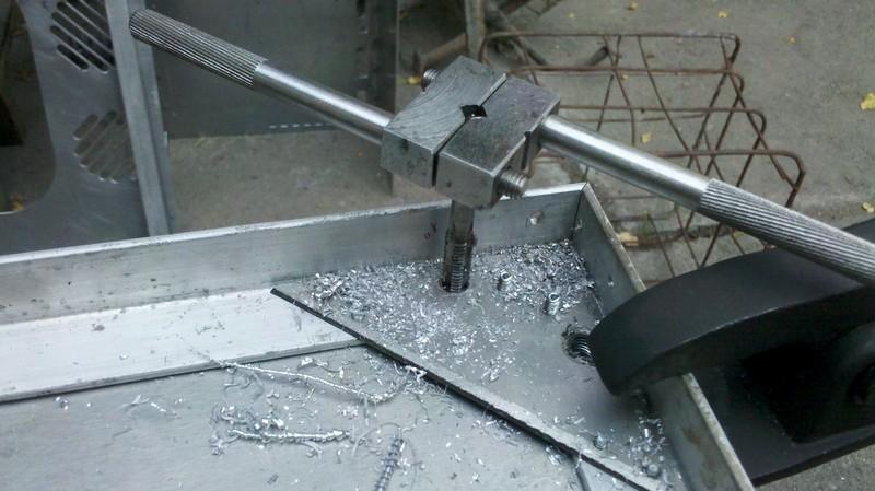

Сверлом на 6.7 буду рассверливать вот эти отверстия в нержавеющем уголке
Рассверлили, теперь режем резьбу М8 шаг 1.25, метчик предварительно смазал свинным салом (наверно все запалили на предыдущих фотках кусок сала ::-D: )
Готовый результат, вкручены черные болты.
Продолжение следует.

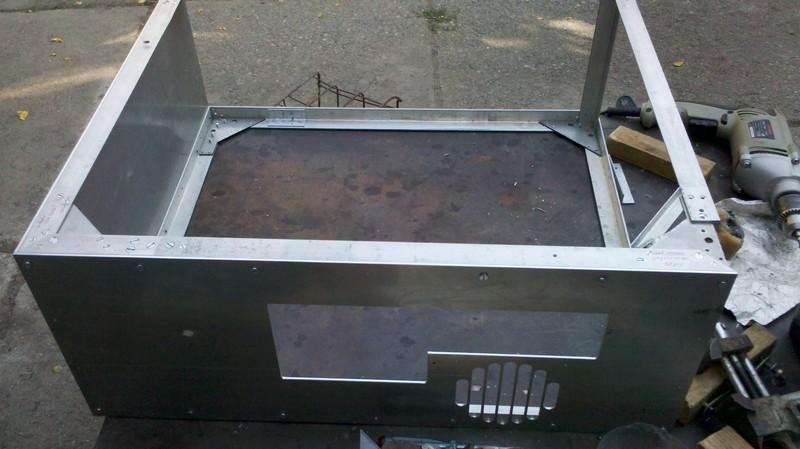

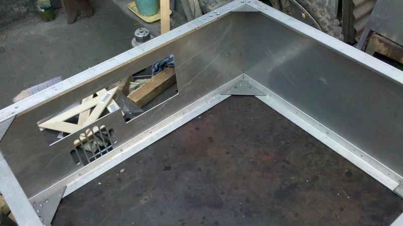

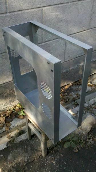

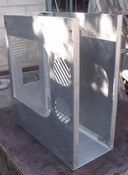

Сообщение Skrytyi_Kachok » 21 сен 2011 11:53
Пара фоток общего вида "как есть":

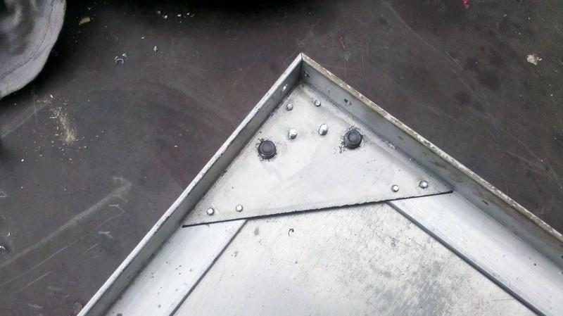

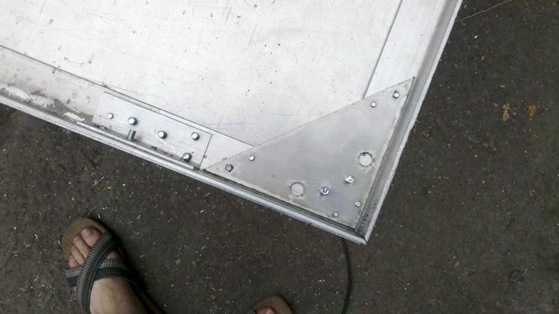

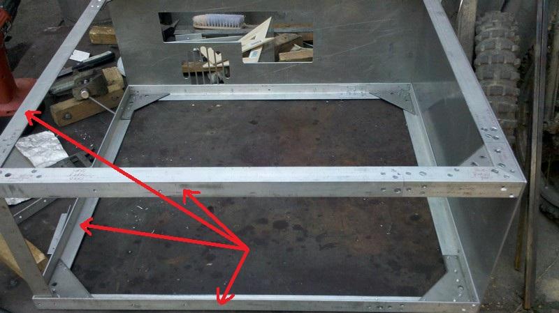

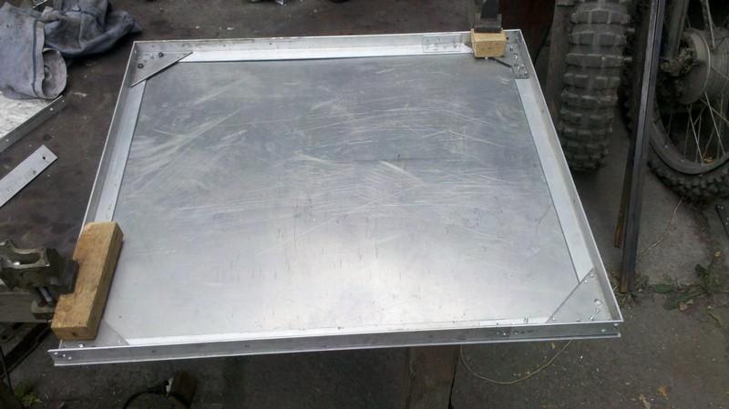

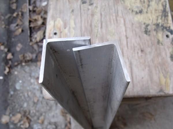

Сообщение Skrytyi_Kachok » 17 ноя 2011 13:54
Come back
Исправление ошибок трудоемче, чем сразу делать как положено.
Вот эти уголки берем и выкидываем
Меняю на 4-х см. профиль

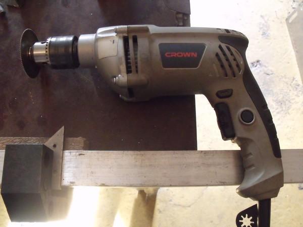

Как я пилю уголки
Результат, рез ничем не обрабатывается
В продолжении, сбор и установка трея.
