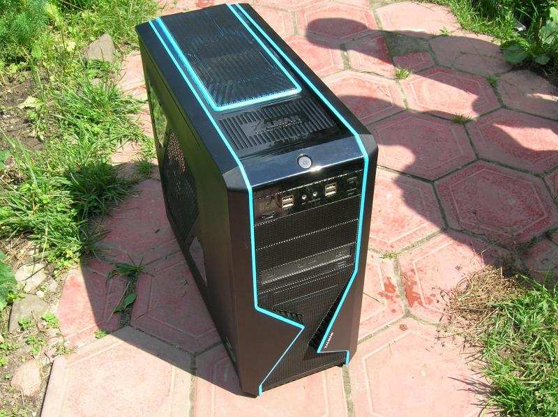

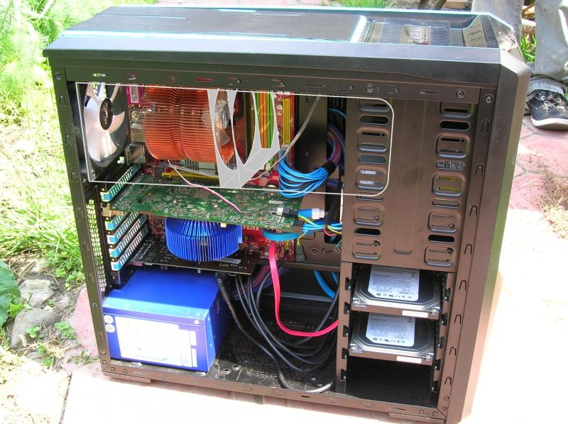

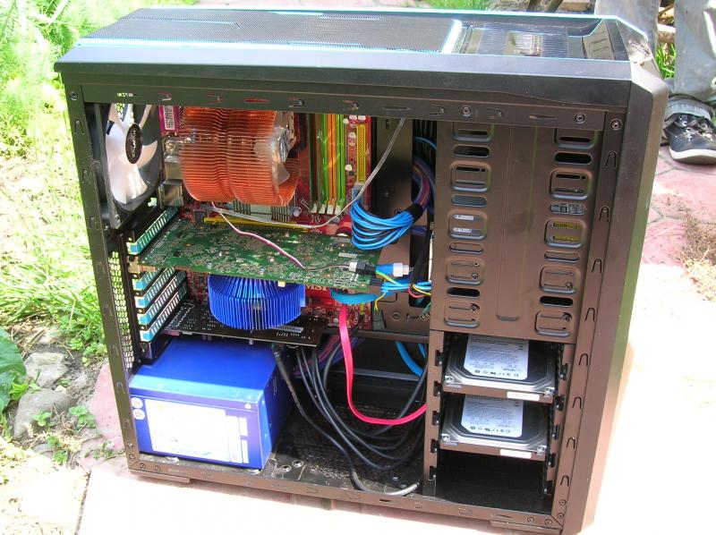

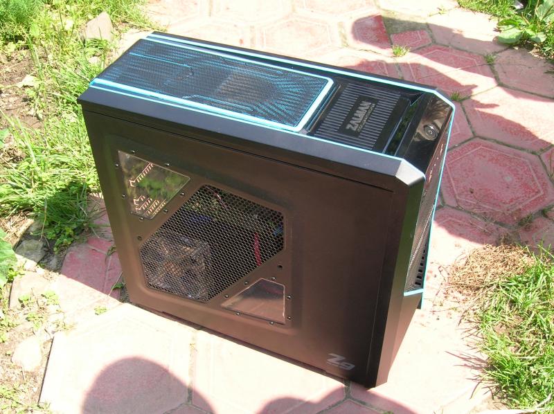

все-таки добрался до фотоаппарата - выкладываю фотки небольшой покраски корпуса (строго не судите - первый раз красил маленькие части)
с внутрянкой еще не до конца разобрался - впереди некоторые переделки так укладка пока временная

Сообщение Sonic-Chainik » 20 июл 2011 11:55
Кокое фсё пёстрое внутри.
Что за узор на верхней сетке?

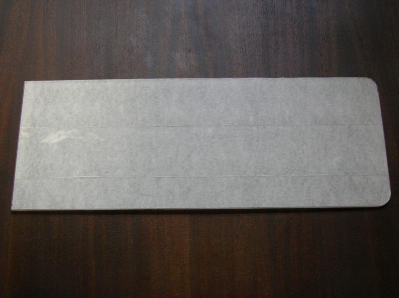

Теперь пару слов о переделках внутри: самая громкая часть в моем корпусе в данный момент - это "морозильник" процессора, Zalman 9500. Совершенно очевидно, что громкий он не потому, что вентилятор плохой, а из-за конструктивных особенностей СО - вентилятор внутри ребер радиатора. У меня родилась идея выкрутить из СО стоковый 92-мм кулер и закрепить перед радиатором 120-мм крутилятор с помощью направляющей из оргстекла с гравировкой на ней. Собственно реализацией этой задумки сейчас и занят
(со скетчапом не дружу, как и с фотошопом - поэтому пеинт )
Вот направляющая:

есть такое дело :dontknow: поэтому и брал УФ-лампы - они делают почти черными платы, высвечивая только слоты и провода
а на сетке не узор - это направляющие пластиковые под сеткой (спереди такие же) - я их покрасил такой же краской, сейчас в планах подсветить их светодиодами - и сверху, и спереди.

Сообщение Jeka_manul » 20 июл 2011 13:16
мне кажиться неудобно будет такое решение по охлаждению, лучше вентиль в крышу закрепить, или на боковое шасси, поперечную втулить, а на нее уже вентиль, там и пазы есть, вобще нормально

Шурика, Совершенно очевидно, что у него громкие крутиляторы и идиотская конструкция, которой, как минимум, нужен кожух. Плюс, замена крутиляторов на более тихие и медленные.
А идея с установкой "перед" ним двенашки усугубит температурный режим, как на проце, так и в корпусе.
Сообщение Шурика » 20 июл 2011 13:30
Sonic-Chainik, кожух и замена крутилятора? а посоветуй, как кожух сделать и где взять крутилятор новый для кулера?
Шурика offline
Сообщения: 780
Сообщение Sonic-Chainik » 20 июл 2011 13:36
Шурика, Ты ж сам сказал, что крутиляторы типоразмера 92мм. Надо будет срезать рамку и придумать новый крепёж.
А кожух можно сделать, для теста, из ватмана, обернув полосой ребра по радиусу. Это нужно для улучшения продува рёбер.
Сообщение Шурика » 20 июл 2011 18:29
Sonic-Chainik, понял, для начала опробую со штатным крутилятором бумагой обернуть - будет ли разница, а вот насчет крутилятора - посоветуй что-нибудь из недорогих?
