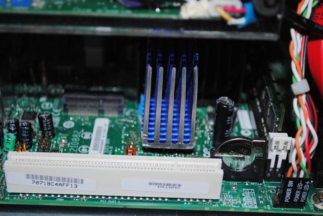

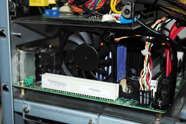

...в течение которого был решен вопрос с второй материнской платой и ее размещением в корпусе. Собственно рассматривалось две кандидатуры - это ASRock A330ION Atom330 и Intel D510MO iN10. В пользу первой говорила значительная графическая подсистема, вторая была в два раза дешевле и так же поддерживала разрешение монитора в 1920х1080 требуемое мне для вывода картинки на ENVISION G2461w В конечном итоге победил здравый смысл и дома осталась материнка от Intel.
К стати опасения связанные с ее не выдающимися графическими характеристиками оказались беспочвенными - Win7 Максимальная работает не тормозя с включенным Аэро и KMPlayer "крутит" все что в принципе может без рас синхронизации звука с видео. Разумеется требовать не возможного не стоит и БлюРей с Кризисом запустить удастся едва ли... :insane: :wink:

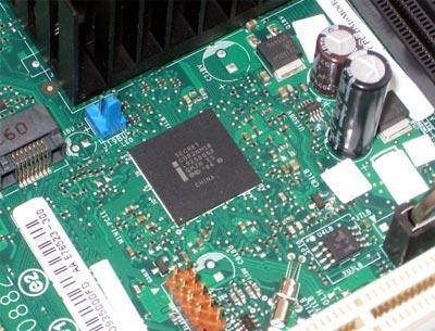

А радость от D510MO сменилась сначала настороженностью, а затем и вовсе растерянностью... выяснилось что по какой то не совсем понятной причине производитель не стал устанавливать охлаждение на микросхему Intel NM10 Express Изображение которая у многих стала выходить из строй по причине перегрева. Место для ее размещения было конечно на самое продуваемое и в который уже раз обратившись к "классике охлаждения" установились кулера. Разумеется с снижением числа оборотов из БИОСа и простым сопротивлением второй. Однако общая эффективность охлаждения была на столько скудной что пришлось еще решать проблему с установкой дополнительного радиатора на чип NM10. В этом месте можно было бы и штатным путем пойти, ан нет, крепить радиатор было
совершенно не к чему :weep:
Теплопроводный клей на эпоксидной основе смущал отсутствием возможности демонтажа, а "Алсил" своими непредсказуемыми характеристиками. В конечном итоге остановился на термо интерфейсе Sekisui #5760 на котором и разместился дополнительный радиатор Изображение , а затем и кулер
Изображение окончательно решив проблему с охлаждением.

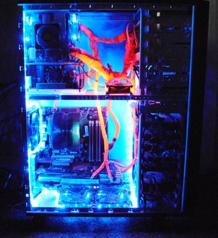

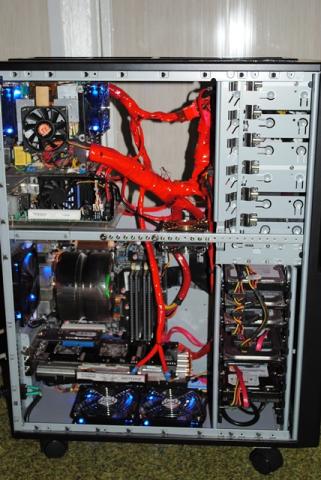

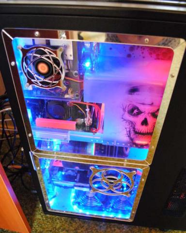

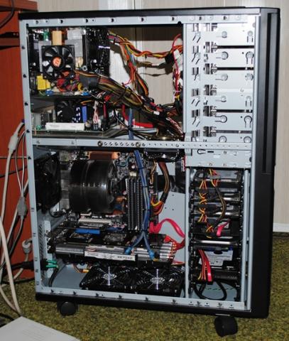

Настал долгожданный день когда все "закрутилось и завертелось" однако беспорядок в проводах внушал если и не отвращение к конструкции то хотя бы чувство явно выраженной не завершенности
Пришлось прятать под оплетку

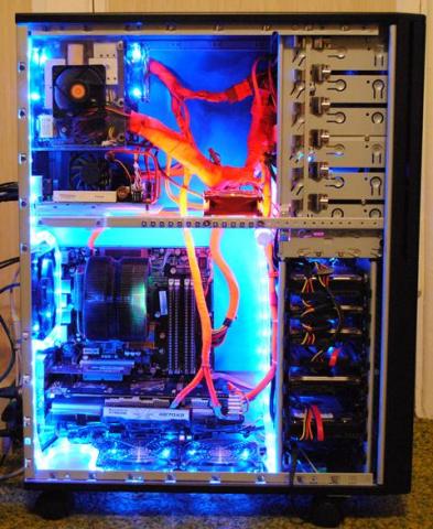

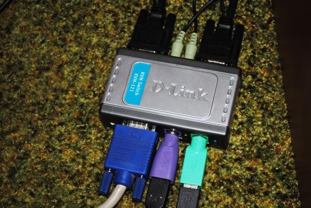

а раз первый шаг в направлении "украшательства" сделан то не тормозить же на половине пути... таким образом была произведена покраска внутренних поверхностей флуоресцентной краской. Очередной "заплыв в чулан" принес на свет два метра синего Дюралайта (светодиодного) и лампу УФ подсветки Philips TL 8W-08 BLB Вот собственно и все, если в двух словах. В завершение не много картинок и то что управление осуществляется с одной клавиатуры и мыша посредством KVM переключателя от D-Link (KVM-121)
а выход в Интернет организован через DIR-320 (впрочем через него по Wi-Fi еще подключен КПК и ноут).
Ожидаю предложений по дальнейшей модификации, вопросов и советов!
Удачного Вам моддинга!

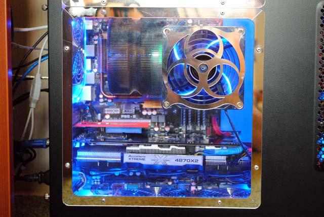

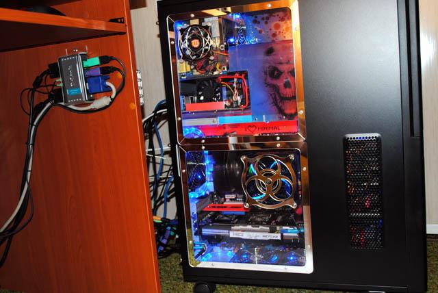

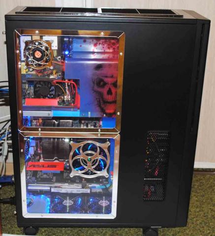

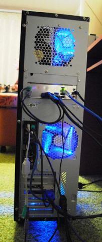

Вот то что получилось в окончательном варианте:
Качество фотографий ограничено только размерами того что можно разместить на форуме, так что если кого интересуют подробности - пишите, т.к. еще много чего не вошло в обзор.
