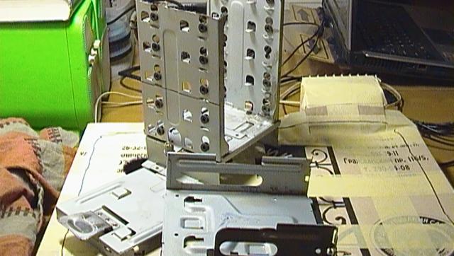

Продолжаю потихоньку.
Нашел корзину для винчестеров съемную. Разметил и, отсекая все лишнее, укорачиваю до комфортного размещения 2х жестких дисков формата 3,5.
Привода так и нет. Благодетелей желающих мне отдать привод тоже) вероятнее всего придется также отсекать лоток и ставить его, так как покупка винчестеров и привода денег стоит, а с этим пока туго.
Закончились армированные отрезные круги из базового комплекта..

Сообщение Zoom! aka BatmansGrandma » 27 ноя 2010 18:25
Бинго! В парадной кто-то выбросил старый корпус компа с приводом) Теперь есть возможность все вымерить по месту. А еще там нашелся тихий 80 мм кулер) (Пригодится для подставки ноутбука)
Дорезал корзину, примерил - как там все время и была.
Сжег дежурное сверло 3,2 (или 3,5)мм - снова в хоз.маг..

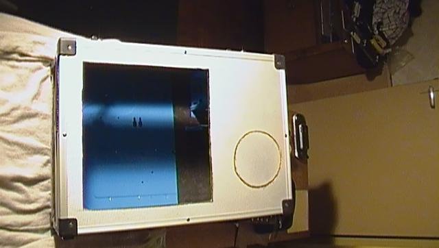

Сообщение Zoom! aka BatmansGrandma » 04 дек 2010 14:19
Покрасил и установил, вырезанные, крепежную рамку для БП и корзину для винчестеров.
Купленный кулер для ЦПУ оказался примерно на 3-4 миллиметра выше чем крышка чемодана - прорезал окно и через 5 мм прокладку из термоковрика (каремат или пенка) поставлю окно. Жду полупрозрачного зеркала, потому как просто тонировка меня разочаровала.
Пропилил блоухол для БП. Диаметр 120 мм не смотря на то что кулер БП 135 - будет уплотнитель - переходник.
Вывожу кабель питания на заднюю панель, примерно как советовал Соник-Чайник.

Сообщение Zoom! aka BatmansGrandma » 04 дек 2010 16:30
Tony, Нет. Гигантского ноутбука не будет.
Изначально этот вариант и не рассматривался, т.к. копм будет заточен под работу с видео и графикой.
Да и по высоте чемодан таков что, к примеру, крепления карт расширения доходят уже до 8\10 корпуса. Т.е. по высоте остается всего-ничего сантиметра 4-5.

Сообщение oleg235 » 05 дек 2010 14:57
проще подпилить кулер, чем ставить окно на прокладку.
oleg235 offline
Сообщения: 2747
Откуда: Минск
Сообщение Zoom! aka BatmansGrandma » 05 дек 2010 15:12
oleg235, не выйдет пилить кулер - там тепловые трубки как раз сверху и крепления для крутилятора.
Сообщения: 194
