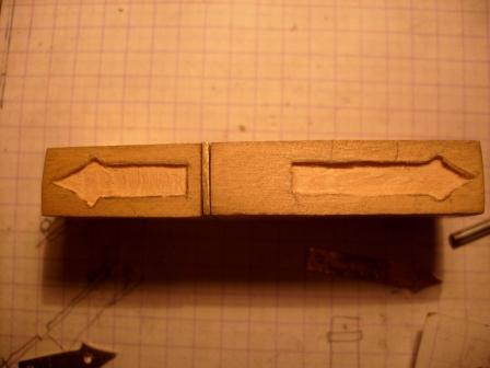

сделал часть элементов крепления колпачка к корпусу
примерно так будет расположено
Крастота - в функциональности...а не в двадцати восьми RGB светодиодах, хаотично мигающих изо всех щелей!
Шарль Эдуард ле Карбюзье
QD offline
Сообщения: 411
Зарегистрирован: 17 окт 2008 21:20
Откуда: Беларусь

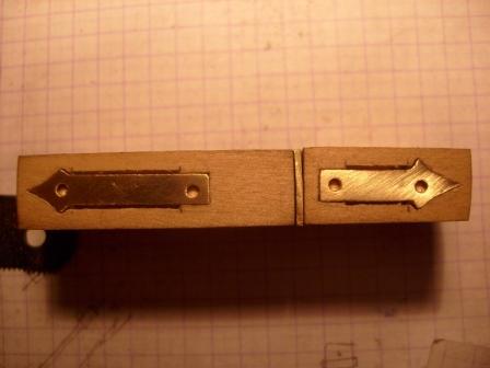

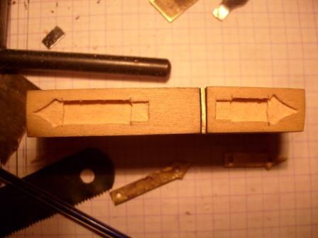

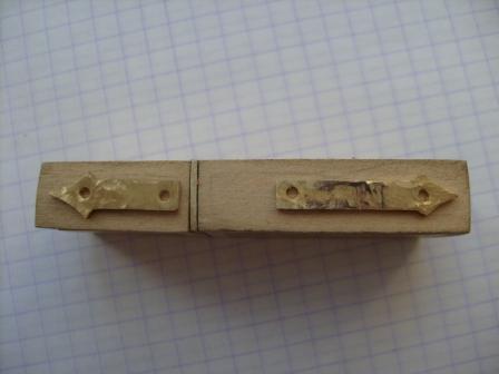

Сообщение QD » 31 янв 2011 23:38
углубления в корпусе под эти фиговинки
примерочка - подходят
далее, дорабатываю углубления, для подвижных частей, и снова примеряю

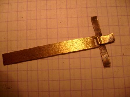

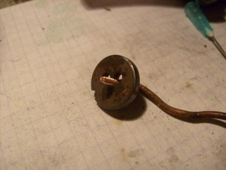

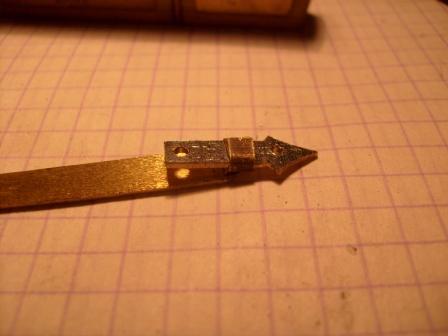

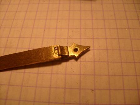

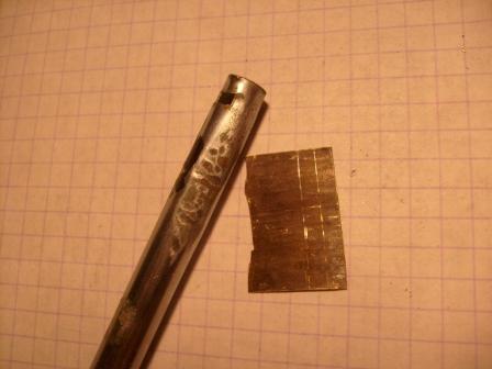

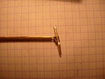

от колена телескопической антенны радиоприёмника отрезаем кусочек и распрямляем его
а вернее два кусочка, из которых затем вырезаем вот такие крестовинки - развёртки будущих шарниров

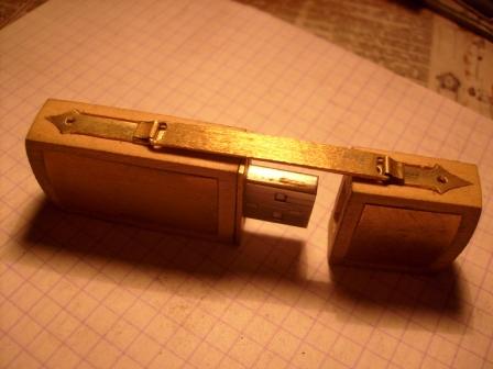

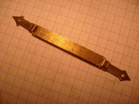

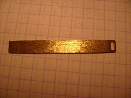

из латуни вырезаем планку для соединения крышечки и корпуса между собой, с одного её конца проделываем отверстие для шарнира
цепляем на неё одну из тех крестовинок, загибаем

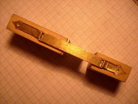

оставшиеся два конца подрезаем до приемлемой длины и загибаем вокруг остренькой финтифлюшки

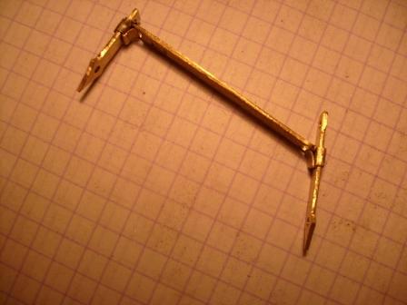

дальше я не фотографировал, как отмеряю нужное расстояние для второго отверстия в планке и как делал само отверстие.

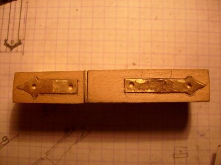

короче со вторым концом планки делаем те же манипуляции, получается вот такая вестчь

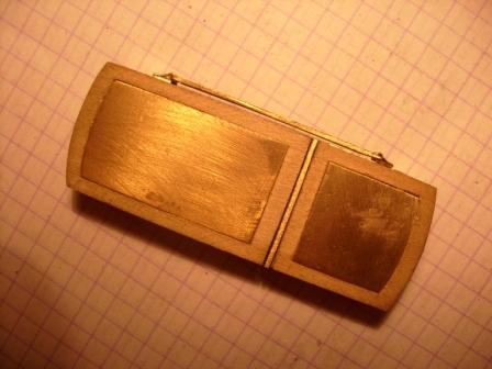

вот как енто выглядит на корпусе
пока что фсё.

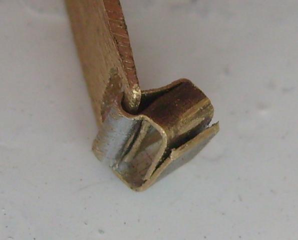

Сообщение Кузькин отец » 01 фев 2011 07:31
Неплохая задумка.
Пара вопросов: не будут ли разбиваться деревянные пазы, шарнир не цепляет за края?
Как с прочностью на изгиб, шарнир ведь из тонкого металла, а ну как вывернет?

Сообщение Bubloid » 01 фев 2011 08:19
QD, Не клинит? Давать девушке такую флешку противопоказано.. Тут же чё-нить погнёт :lol:
Я бы сделал немного наоборот, на длинной части сделал загиб, а на полозьях бы напаял проволочки. И клинить не должно и по моему надёжнее :beer:
Задумка механизма супер :super: я уже месяц ломаю голову как лучше сделать, можно твой механихм слямзить? ::-D:

Сообщение QD » 01 фев 2011 13:43
Кузькин отец, деревянные пазы специально были расширены и углублены для этих скользящих фиговинок, поэтому не думаю , что они будут разбиваться, а за края шарниры не задевают. насчёт прочности: при определённой силе можно сломать что угодно, толщина латуни из которой шарниры изготовлены - 0,2 мм, толщина планки их соединяющей 0,8 мм, возможно здесь будет более понятно, как сделаны шарниры
подёргал я шарнир, покрутил, вроде удовлетворительно держит
Bubloid, не клинит ни разу, девушка достаточно крепкая нужна, чтобы погнуть тут что-нибудь; честно говоря, не совсем понял конструкцию механизма, который ты предлагаешь.
насчёт слямзить: что-то изменится , если я запретю в категорической форме? ::-D: ::-D: ::-D:

Сообщение Кузькин отец » 02 фев 2011 07:21
QD, понял.

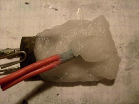

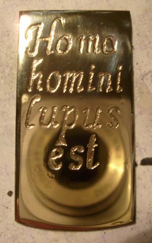

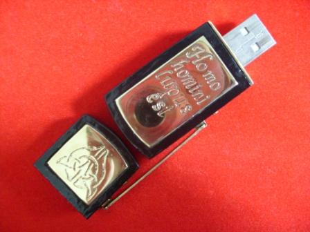

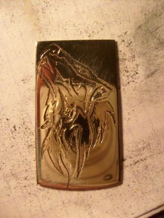

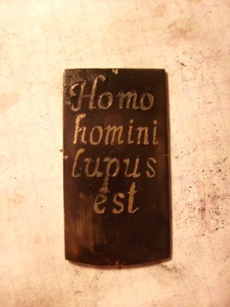

Сообщение QD » 12 фев 2011 22:39

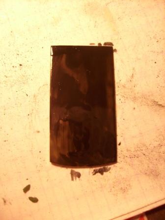

забацал небольшую гравировочку на одной из пластин
щя объясню, как гравировал на примере второй пластинки
покрываем гравируемую поверхность изолятором (в данном случае лак для ногтей)
пока он не до конца высох наносим надпись , я делал её механическим карандашом, удобно толщина линии контролируется
прикрепляем электроды, который с ватой, смоченной раствором поваренной соли, к земле, а тот, который второй у меня к 12v подключён.

Сообщение QD » 13 фев 2011 00:40
вот как получилась надпись после гравировки и полировки

Сообщение BlackJack » 13 фев 2011 07:10
Надпись интересно выглядит, но всё равно, как будто механически бором сделана.. Я про то, что лини вроде ровные, но глубина гравировки неодинаковая.. Хотя в реале не так в глаза бросается.. :wink:
А на колпачке сделай следы волка или луну..

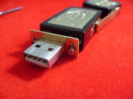

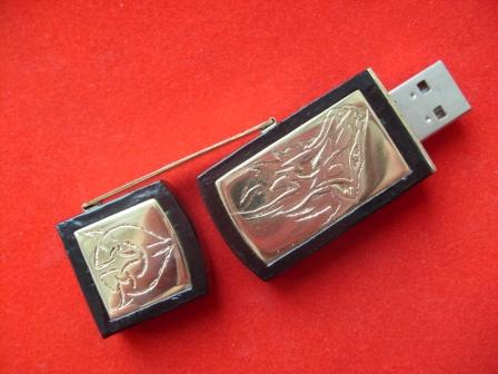

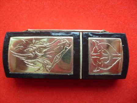

Сообщение QD » 26 фев 2011 14:53
вот и доделал я её.
