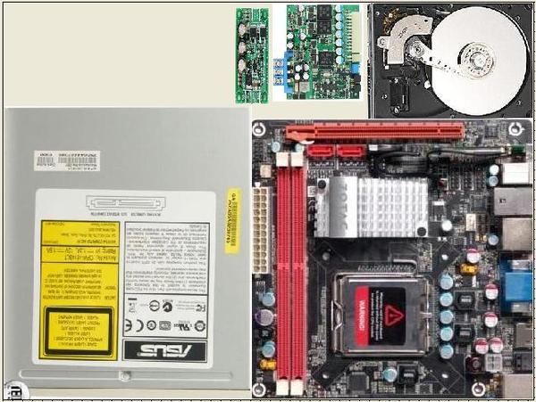

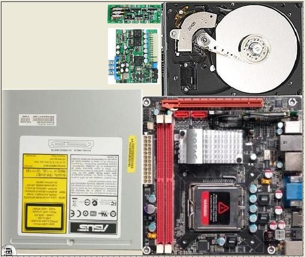

под АМД столь "упакованных" аналогов ITX я не нашел (780g/hd3200), даже если не получится использовать гибрид-слай, будет возможность нацепить внешнюю видяшку с помощью райзер-карты: http://images.google.com.ua/images?hl=r ... 20&ndsp=20
Единственным требованием (просьбой) остается использование стандартного 5" DVD - просьба моей половинки ))). Наш буковый привод ДВД диски не хо читать, а замена упирается в круглую копейку.
компоновка девайсов: MB ITX ZOTAC, HDD 2.5". Габариты 325x245mm
компоновка девайсов: MB ITX ZOTAC, HDD 3.5". Габариты 325х275мм

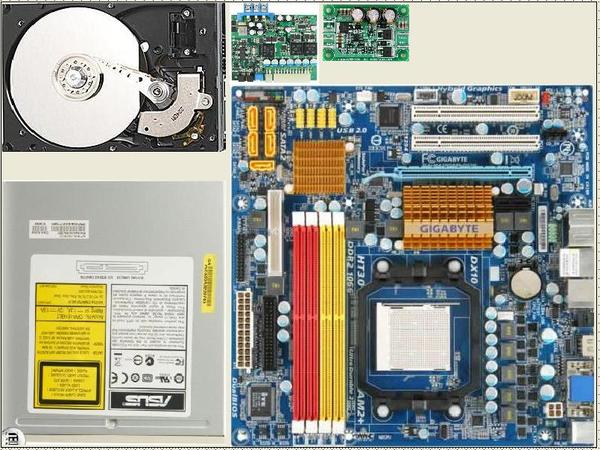

применение МАТХ фактора влечет за собой увеличение габаритов до 400х300mm.
При размерах TFT 17" 320x240mm на панели экрана будет рамка 40мм.
Для МАТХ выбрана мать GA-MA78GPM-DS2H под АМ2+ http://www.gigabyte.ru/products/mb/spec ... 2h_1x.html
В внешняя видяха будет подключаться через райзер карту (PCIx16) и располагаться НАД девайсами:
1-2 случае над винтом и БП
3 материнкой и PCI девайсом, подключаемым через райзер карту (PCI)
Остается замерить блок управления монитором.
