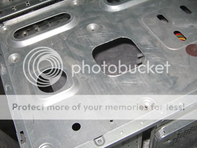

что успел сделать на данный момент

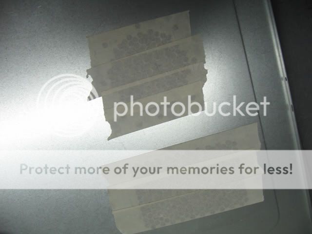

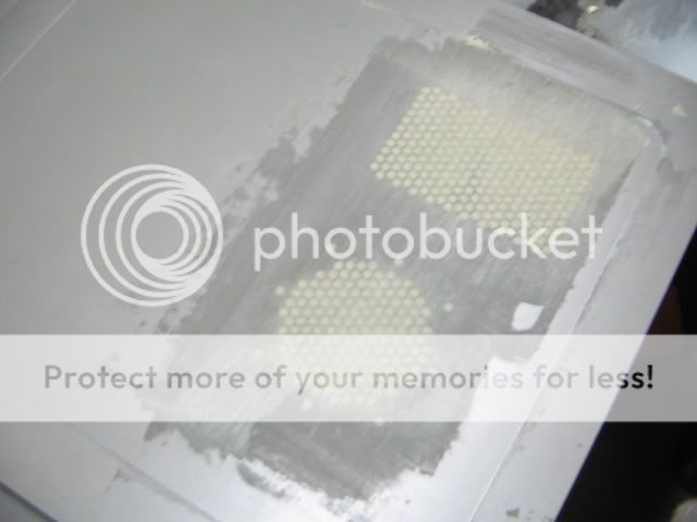

заклеил дырки бумажным скотчем
Photobucket
зашпаклевал их
Photobucket

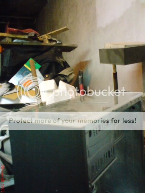

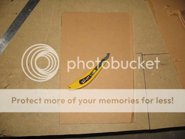

отрезал кусок акрила об его назначении объясню позднее.
Photobucket
и отрезал оргстекло которое будет мордой, морда тоже будет заклеена клейкой бамажкой, просто других материалов нету поэтому использую его=).
Photobucket

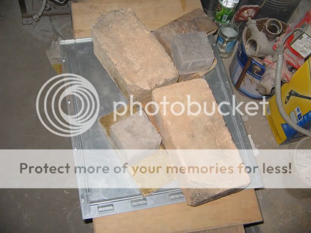

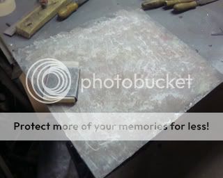

Сообщение ILS-808 » 21 сен 2008 17:09

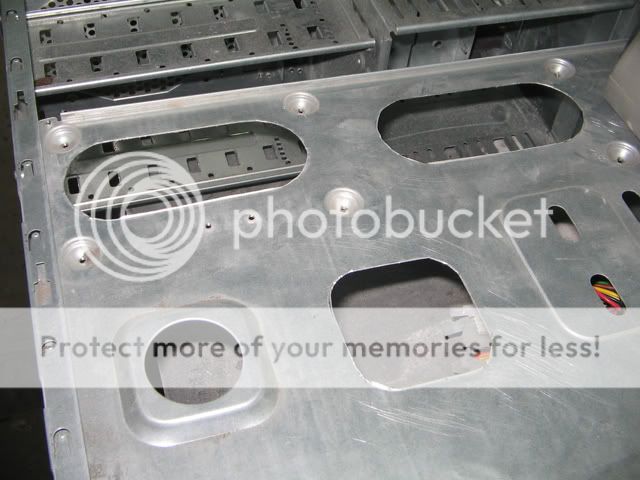

зашпаклевал 1 сторону:
Photobucket

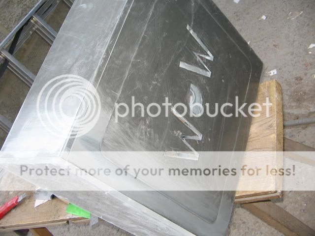

прорезал буквы ВоВ:
Photobucket
Photobucket

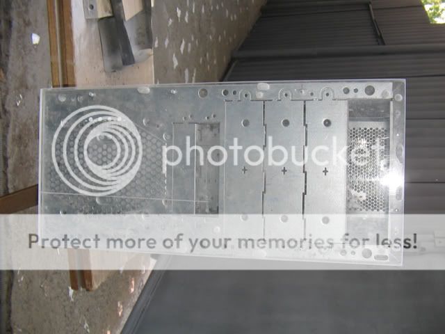

подогнал будущую морду кейса:
Photobucket
Photobucket

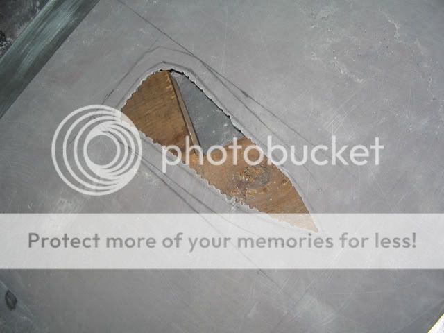

Сделал дырку в форме щита:
Photobucket
Photobucket

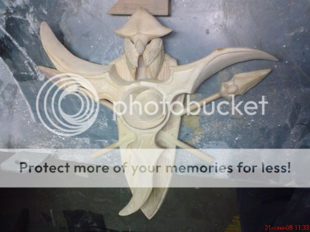

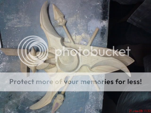

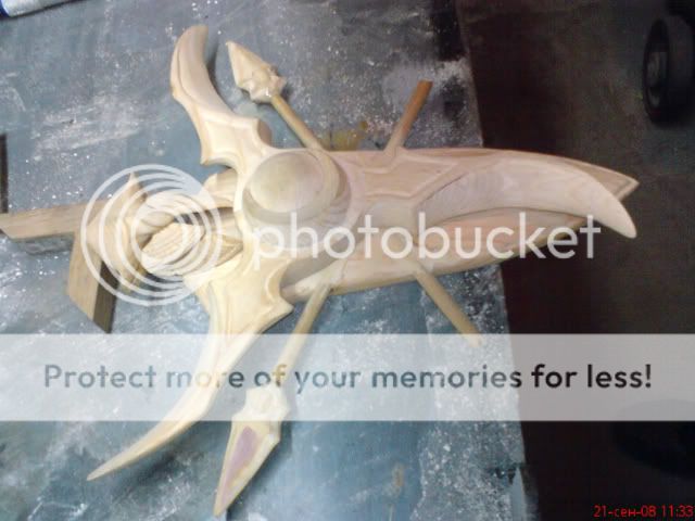

И вот макет герба:
Photobucket
Photobucket
Photobucket
Photobucket
