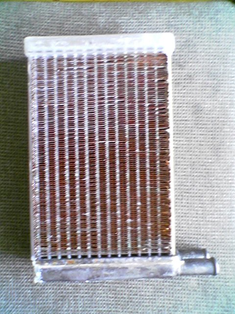

У меня похожая печка, с кейс не влазит. Кинь фотку, как смеситель приделывал+опиши немного процесс.

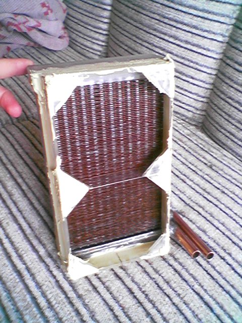

Сообщение Morfey » 31 окт 2006 16:45

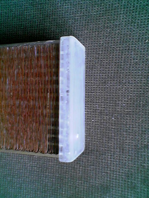

Фотку кинуть не могу... пока нету возможности, но про процесс расскажу...
Склеил из оргстекла плоскую коробочку, в дне прорезал два ряда отверстий близких по размерам к трубочкам и на поксипол приклеил...
тока видно где-то, что-то пропустил, и она протекает немного по давлением...
может попозже фотку кину если непонятно...

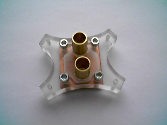

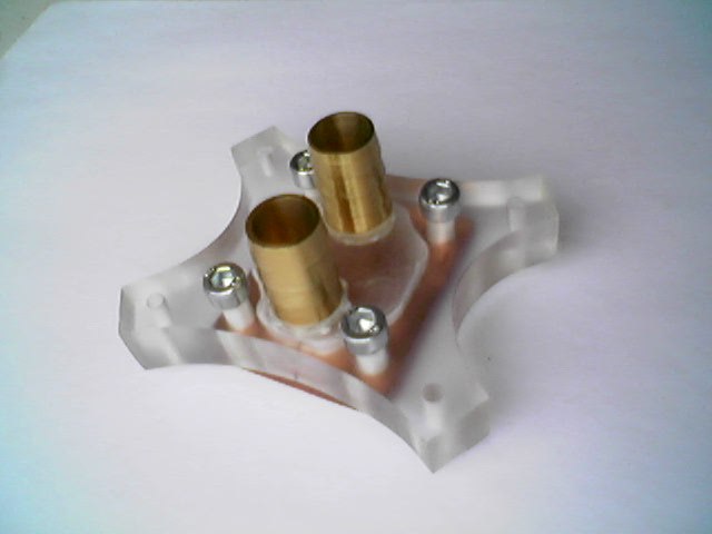

Сообщение Morfey » 01 ноя 2006 15:56
Пока сохнет радиатор решил доделать ватеры...
Вчера сделал ватер на Северный мост
Изображение Изображение
Крышка выточена из 14 мм оргстекла дремелем, основание 4 мм медная пластина...

Сообщение DIMAS » 01 ноя 2006 17:54
А чё?? ты штоль помпу прикупил уже, если штуцера вставил???
ватер гуд. :beer: :beer: :beer:

Сообщение Mr_Pet » 01 ноя 2006 19:38
Morfey, ватера супер выглядят... классно получилось.... gud gud
ток очень похож на мой давний эскиз :D

Сообщение cfyz » 02 ноя 2006 08:33
Morfey писал(а):Склеил из оргстекла плоскую коробочку, в дне прорезал два ряда отверстий близких по размерам к трубочкам и на поксипол приклеил...
Звучит не слишком обнадёживающе. Паять не пробовал?

Сообщение Morfey » 02 ноя 2006 10:38
cfyz, Нее.. паять не побывал, ибо геморройно очень...
Во первых нету материала, из которого можно было бы сделать смеситель (медь, латунь листовая), а о вторых паять пришлось бы в духовке, и были опасения, что радик может развалиться...
Вчера второй раз проверил на герметичность, и о чудо, он стал полностью герметичным :)

Сообщение Tipchic » 02 ноя 2006 13:53
Течь можно краской залить.
Так радиаторы автомобильные видел ремонтировали.

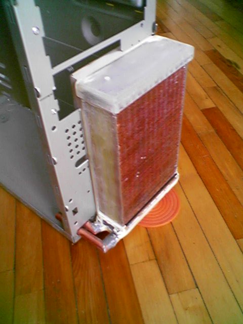

Сообщение Morfey » 05 ноя 2006 02:25
Работа потихоньку идет...
Сегодня были на Юноне и закупились всяким барахлом, типа светики и прочее :)
А теперь по делу... радик наконец то доделан...
Начал делать кожух под два 120мм вентеля...
Изображение 481-220

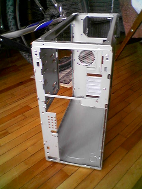

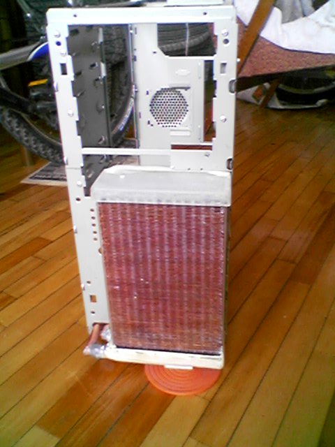

Сообщение Morfey » 11 ноя 2006 15:30
Кожух все таки был доделан, объеденен с радиатором, осталось его загрунтовать и покрасить... теперь даже один 120 вентель нормально его продувает
Правда на этой фотке еще шпатлёвка не выровнена

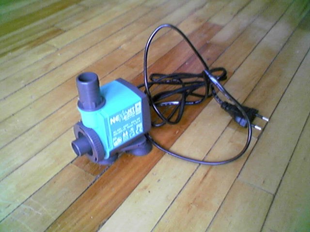

Вчера была приобретена помпа NJ - 800
А сегодня начал кромсать морду кейса...
Было выпилено отверстие под радиатор
ЗЫ Если кто не понял, то фотки кликабельны...

Сообщение Mr_Pet » 11 ноя 2006 16:39
Morfey, о классно выходит! gud а трубы на ралике сам поял? и где?
