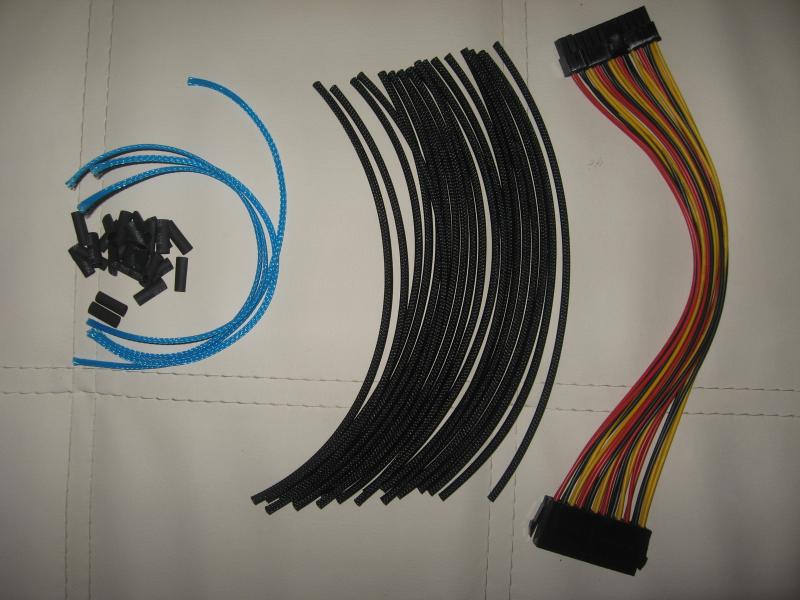

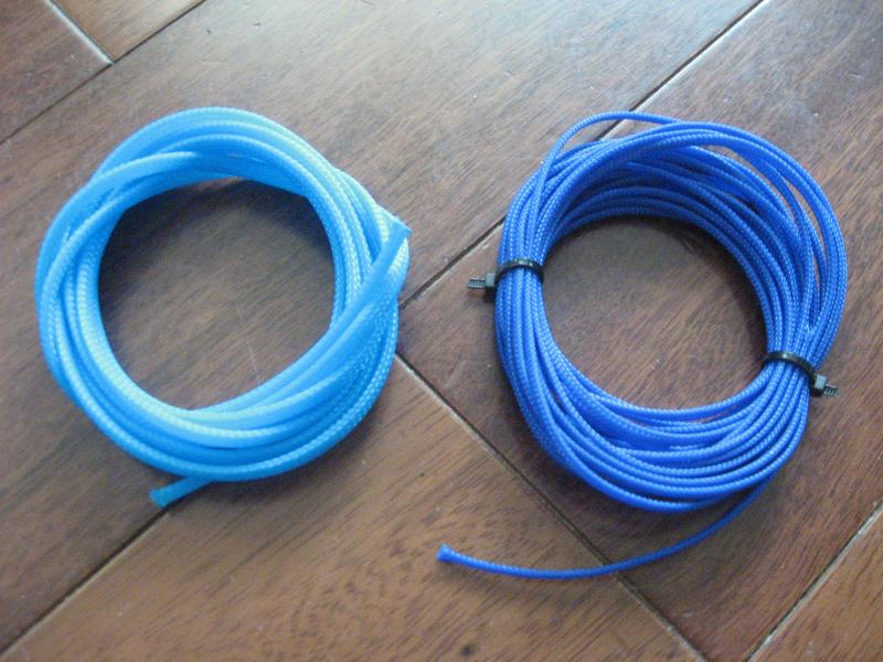

Далее - оплетка!

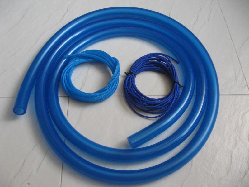

С последней посылкой получил 10 м черной (3 мм) и 5 м синей (3 мм) оплетки Bitspower. Признаюсь, синюю заказал ради интереса и на всякий случай. На сайте в обзоре написано:
"Несмотря на то, что производитель не заявляет активность в УФ, реальные испытания подтверждают, что оплетенные кабели не останутся незамеченными в темное время суток".
По телефону на вопрос про УФ-активность этой оплетки мне сказали, что на УФ реагирует, но не светится! Как это?
Решил проверить и заказать.
Получил и сразу спешу сравнить цвет с той, что я уже использовал в своей работе, а именно с Phobya. Со вспышкой:
Без вспышки:
Цвет у Bitspower выглядит насыщенней и сочней, более приятен для созерцания!
Как сочетаются с шлангом:
Видно, что Phobya (слева) по цвету ближе к цвету шланга.

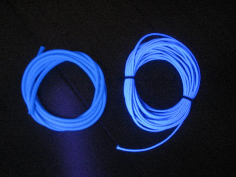

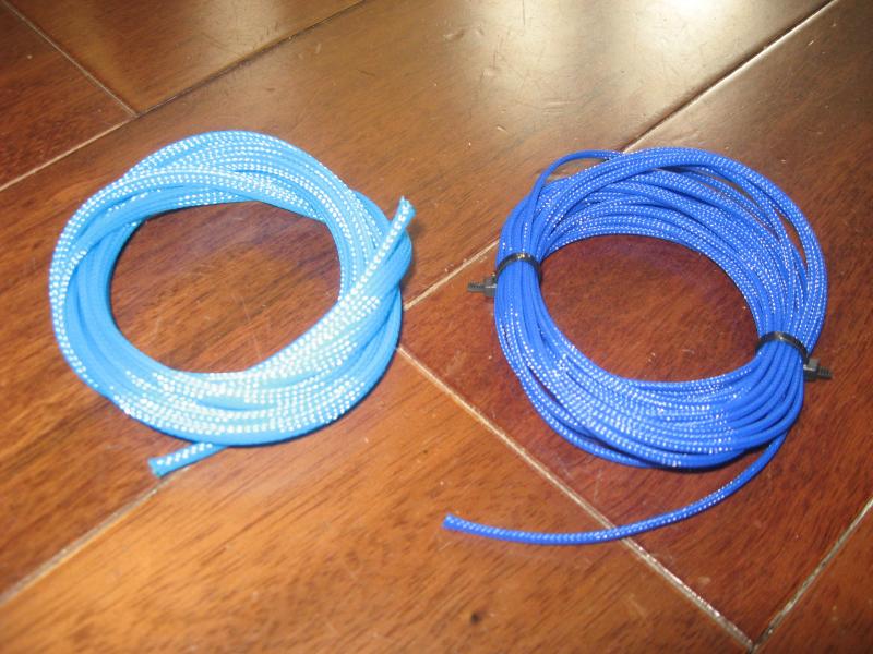

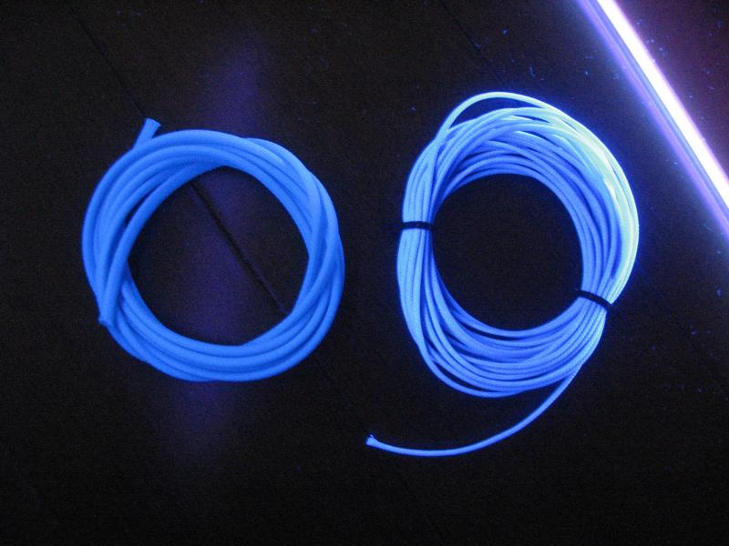

Наконец то, ради чего я ее брал, - проверка в УФ!
Не уверен, что фото передадут правильно то, что видел я. Но не про какие "...реагирует, но не светится" речи не идет. ГОРИТ как фонарь, и даже ярче, чем Phobya.
Теперь у меня диллема - переделать всю оплетку или оставить как есть... :dontknow:
Думаю, что пока оставлю, ведь уже дело сделано. А когда закончу основные работы по проекту вернусь к этому вопросу.

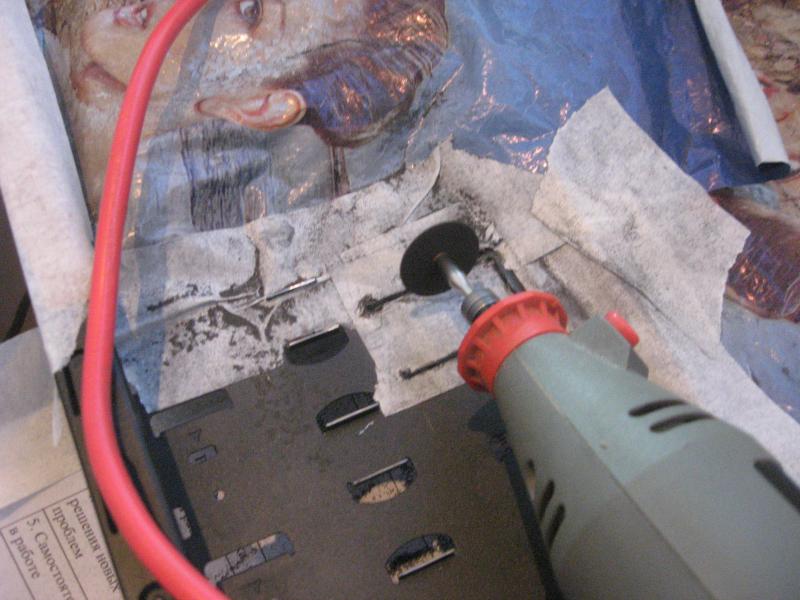

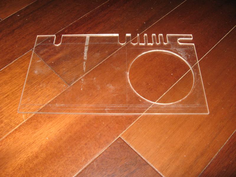

Ну а дальше несколько свежих фото кустарных раборт с балкона.

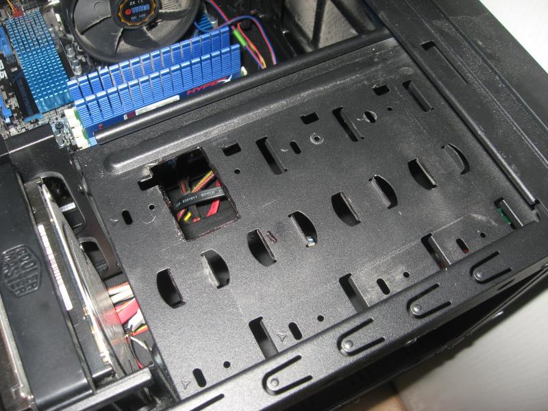

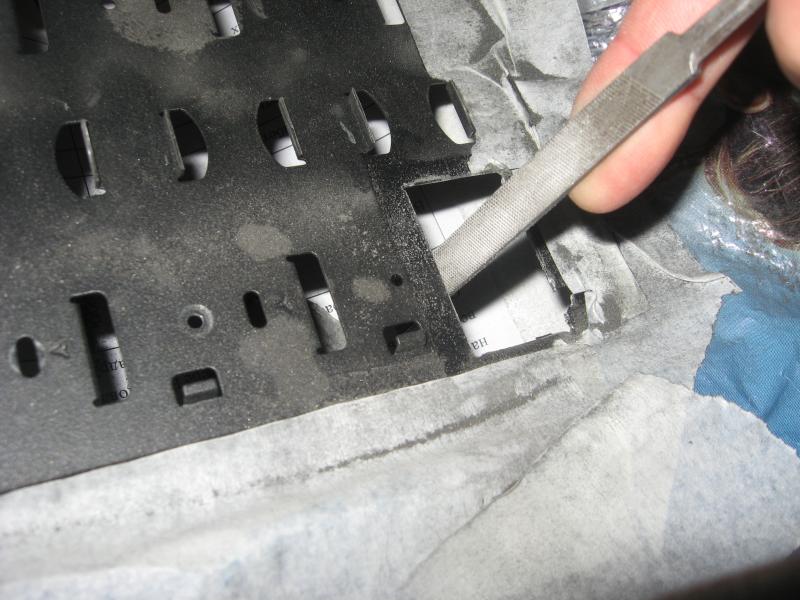

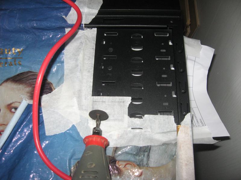

Запилил нижнюю перегородку:
Отпилил все лишнее для установки резервуара:
Подготовил все необходимое, для оплетания удлинителя питания МП:
Пока все!

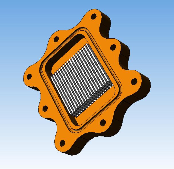

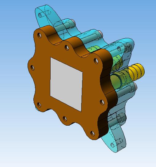

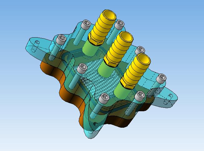

Понятно. Спасибо за скорый ответ. А не мог бы ты подсказать, в какой программе ты создавал проект самого фуллкавера. И переносил ли ты в неё фото печатной платы видеокарты.
Меня тоже воодушевляет идея сконструировать и собрать качественную (с заводским внешним видом но параметрами, превышающими параметры любых заводских) систему водяного охлаждения. Поделюсь маленькой идеей - водоблок для процессора будет из серебра 925 пробы. В водоблоке из меди будет вставлен сердечник из серебра 30 - 30 мм. Спроектировал в "Компас 3D". К сожалению проект слишком сложный, буду упрощать. А вообще столкнулся с другой проблемой: оказалось в нашем городе не достать лом серебра. Раньше в центробанке слитки продавались, а теперь днём с огнём не сыщешь. Ювелиры с серебром не работают. Так что собираю по грамульке у кого что найдётся. Даже контактор с силового реле (сгоревшего) срезал.
Как соберу, буду плавить и изготавливать. Правда чувствую процесс затянется. Но лучше медленно и качественно, чем быстро и абы как.
Кстати, сей час стоит проц сокет 775 Core2 Duo. Хочу поменять систему на проц сокет 1366, в слай вторую видео MSI NV 560 GTX Ti, да и оперативы гигов 8 - 16 поставить. На эту систему и конструирую.
Спасибо за внимание. Рад найти единомышленника. :D

Сообщение LiboV » 09 авг 2012 08:24
Pilot792, Google SketchUp. Переносил, программа позволяет!
По поводу твоей идеи - задумка интересна, но думаю того не стоит! Создавай отдельный топик с этими скринами и спроси, что об этом думают люди!

Сообщение wwar » 09 авг 2012 21:28
Pilot792, лучше отдельную тему создать действительно, ато тут ворк весьма подробный и без того много информации (полезной конечно же).
Если вы на столько энтузиаст, то скорее всего вам придется весьма много поэксперментировать, т.к. если серебро на столько легко берет и отдает тепло, то такие огромные "гребешки" вам скорее всего не понадобятся (образно: на середине и выше они уже будут температуры воды), лучше их микроканальными сделать для большей эффективности.
wwar offline

Сообщение Sblek » 10 авг 2012 13:56
крайне нерекомендую использовать серебро , темболее высокой пробы
серебро является химически активным металом , окисления и эл.потенциалы будут всегда , соответственно корозия
если только непокрыть инертным металом , самое эфективное это золотом (да и медь тоже можно)
ЗЫ в контакторах сполав серебра и меди ,
Sblek offline
Сообщения: 1881
Откуда: Одесса - Мама
Сообщение Pilot792 » 11 авг 2012 21:15
Sblek, Я и не планирую чистое. Как максимум 925 проба.
925 проба содержит не менее 92,5% серебра. Имеет благородный серебристо - белый цвет и высокие антикоррозийные свойства. Серебро данной пробы хорошо плавится и принимает различные формы, сохраняет твердость и мало подвержено атмосферным явлениям.
925 проба содержит 92% серебра и 8% меди.
Теплопроводность серебра - 415 Вт/(м*К)
Теплопроводность меди - 393 Вт/(м*К)
Вот и хочу провести эксперимент. :doc:
Кстати, золото имеет отвратительную теплопроводность, точно ниже алюминия, но не помню точных цифр. Лень искать.
