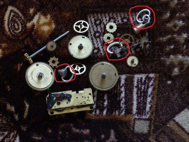

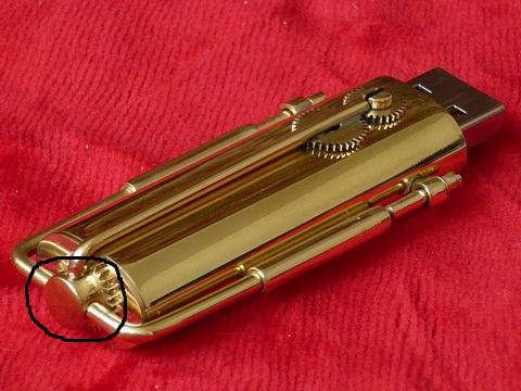

Сообщение riperon » 04 май 2011 15:03
Уважаемый tarator, я обратил внимание что вы использовали в своих работах (флешках) обычные металлические (стальные, железные) детали, но в конце на готовых флешках они становятся (или мне кажется) цвета латуни.
Как вы это делаете.

Сообщение Квайкер » 05 май 2011 08:05
и=они вроде как изначально латунные, просто чем то покрыты

Сообщение Александр Слободян » 05 май 2011 08:29
Квайкер писал(а):и=они вроде как изначально латунные, просто чем то покрыты
А покрыты они простым хромом - т.е. хромированны... :D

Сообщение P@ul{ » 05 май 2011 13:32
[quote="Александр Слободян"]А покрыты они простым хромом - т.е. хромированны... :D
И как говорил сам Таратор, снимал хром с помощью обжигания детальки на плитке, дале соскабливание и полировка.

Сообщение tarator » 05 май 2011 16:20
Большинство деталей с которыми работал имели изначально никелировку либо хромирование поверхности.Снимается легко наждачной бумагой, иногда тупо отдирается. Та деталь на которую вы обратили внимание зажималась в дрель и наждачкой, дрель естественно надо включить ::-D:
