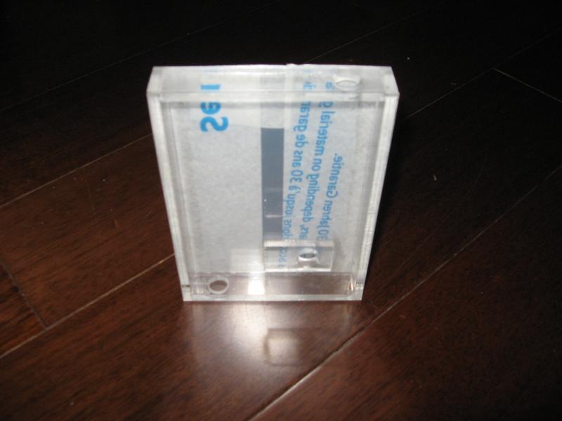

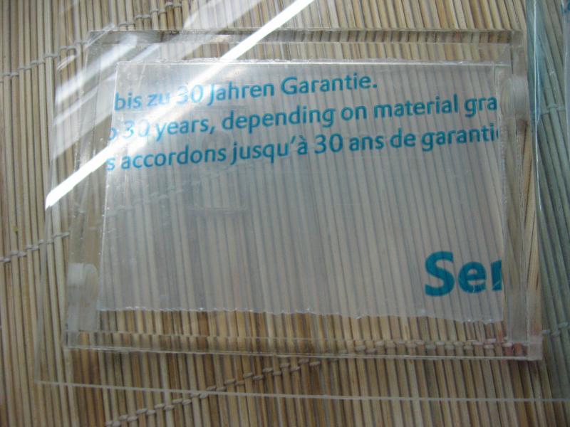

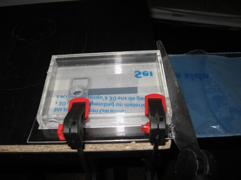

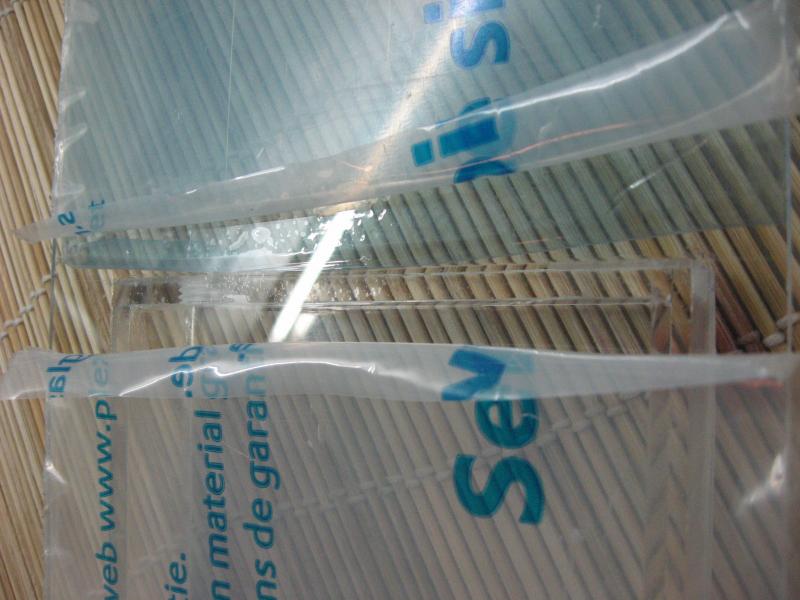

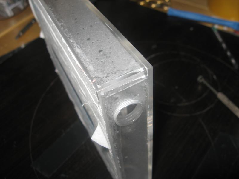

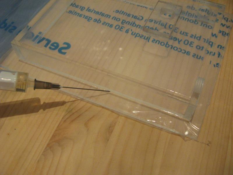

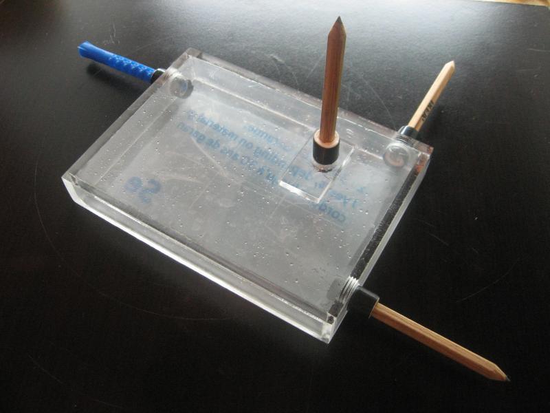

Приклеил лицевую сторону. Сразу не стал отпиливать крышку по размерам, решил сначала приклеить, затем отпилить лишнее. Так клеить удобнее - есть куда клей лить. Не стал так же срывать с лицевой стороны защитную пленку, при покраске пригодится.
Как не старался, пузырьки воздуха все равно попали в шев. Думаю - не беда, все закрасится!
Спилил все лишнее:

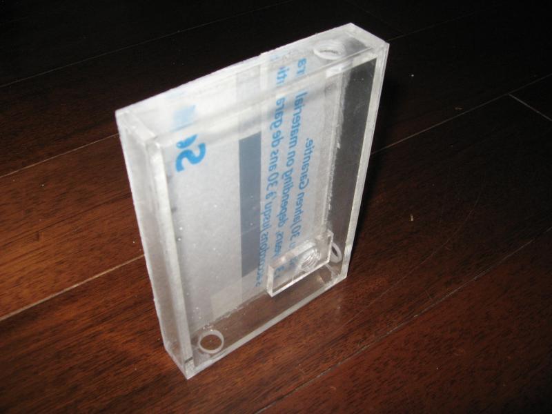

Резервуар готов:
Осталось приклееть крепления, отполировать и покрасить.

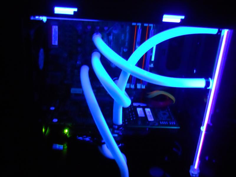

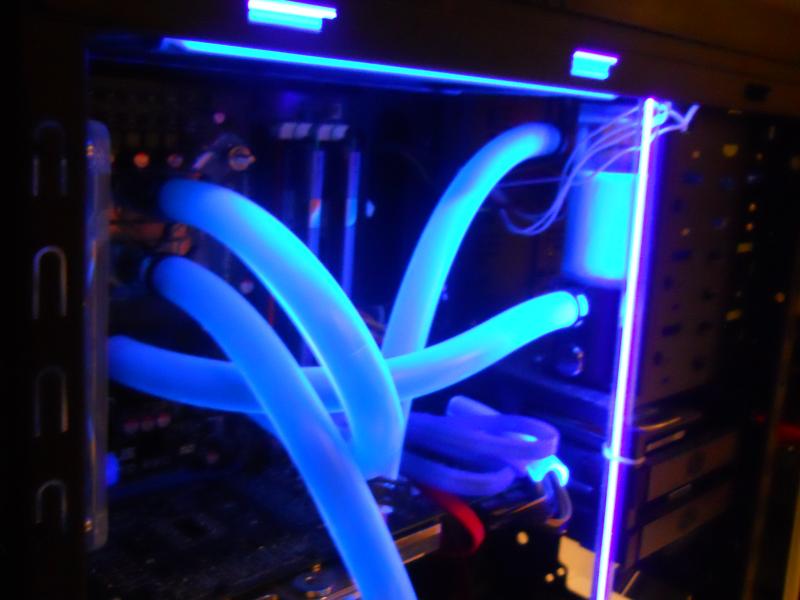

Один вопрос остается не закрытым... Есть у меня идея - низ резервуара оставить незакрашеным и разместить под ним 10 см УФ лампу, чтобы синяя водичка через боковое окошко светилась как фонарь! Либо прилепить УФ диоды, только не знаю, сколько штук на такую площадь нужно :dontknow:
Пока идут работы по отделке рабочего места для кустарных работ на балконе буду обдумывать конечный вид резервуара.

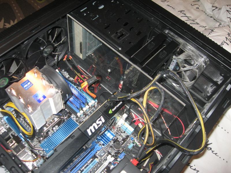

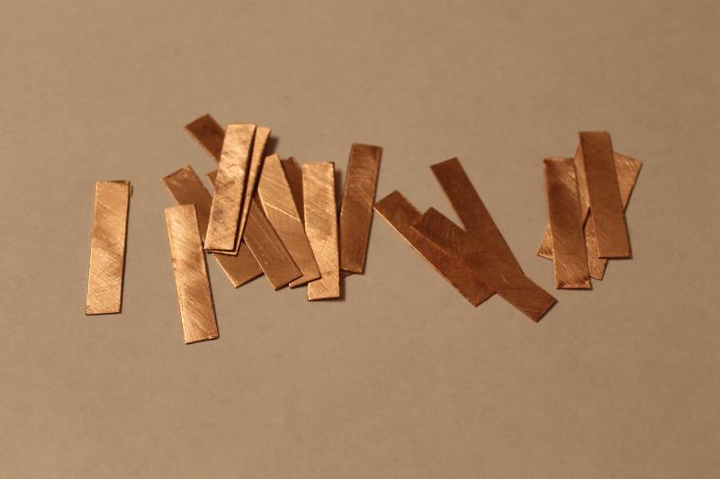

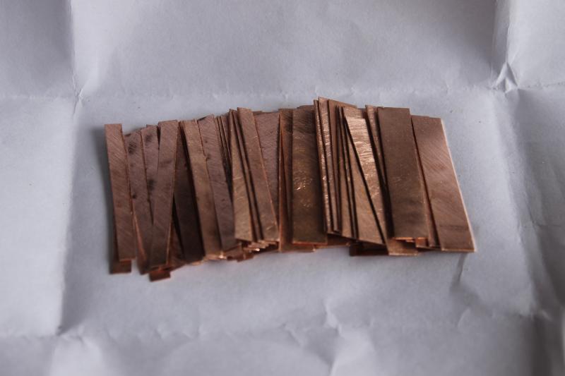

А пока вот вам для затравки несколько фоток, чтоб гадали, что будет в ворке в далеком будущем:

Сообщение Sblek » 14 май 2012 20:55
пузырьки остались по причинам
1 густой клей
2 заливать нужно так чтоб место склейки стояло вертикально
да и похоже это не дихлорэтан , , неизвесно как у него с смачивавостью поверхности

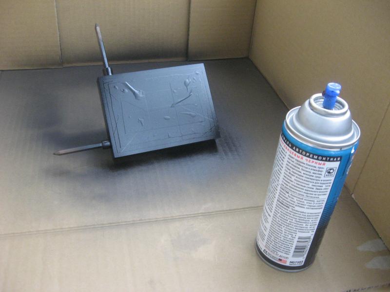

Сообщение LiboV » 29 май 2012 22:06
Пора продолжить...

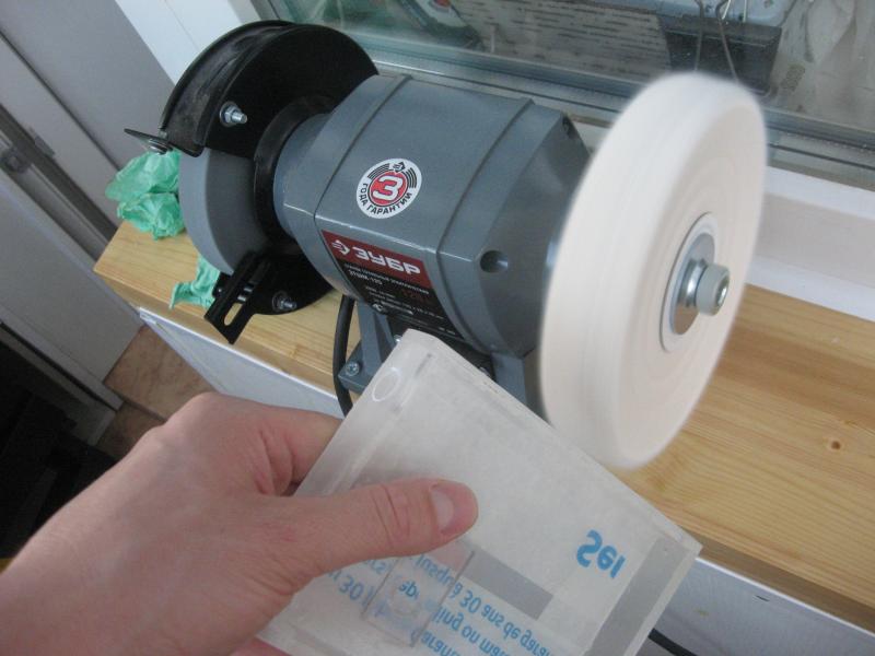

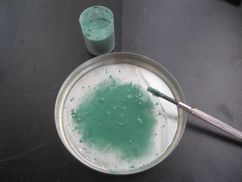

Прикупил для полировки два чудных тряпичных круга, по 120р каждый:
Замесил пасту ГОИ с подсолнечным маслом:
Затем шлифанул торцы резервуара мелкой наждачкой и заполировал при помощи шлифовальных кругов и ГОИ:

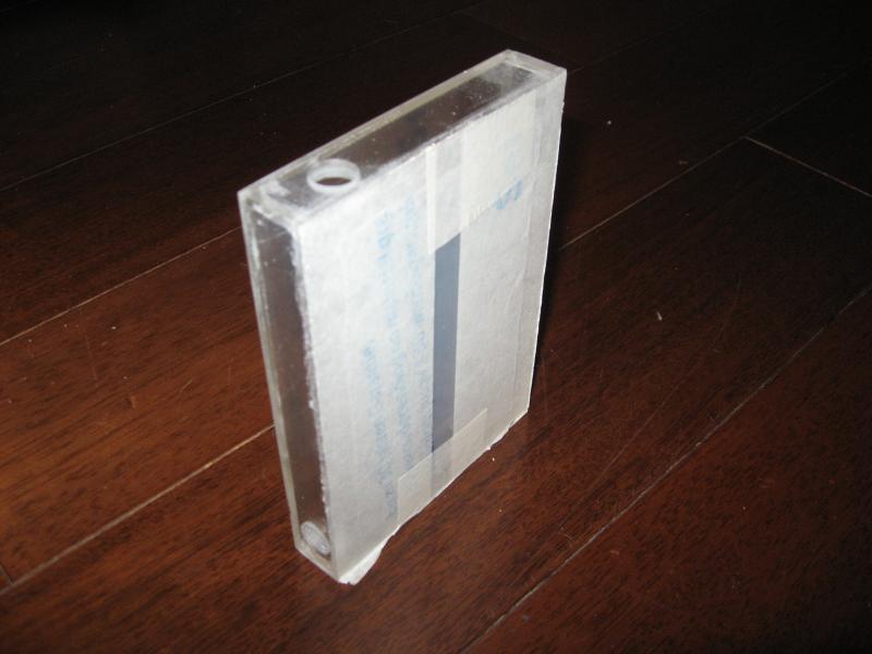

Результат полировки виден не особо, т.к. из-за шлифовки внутрь налетело много пыли:

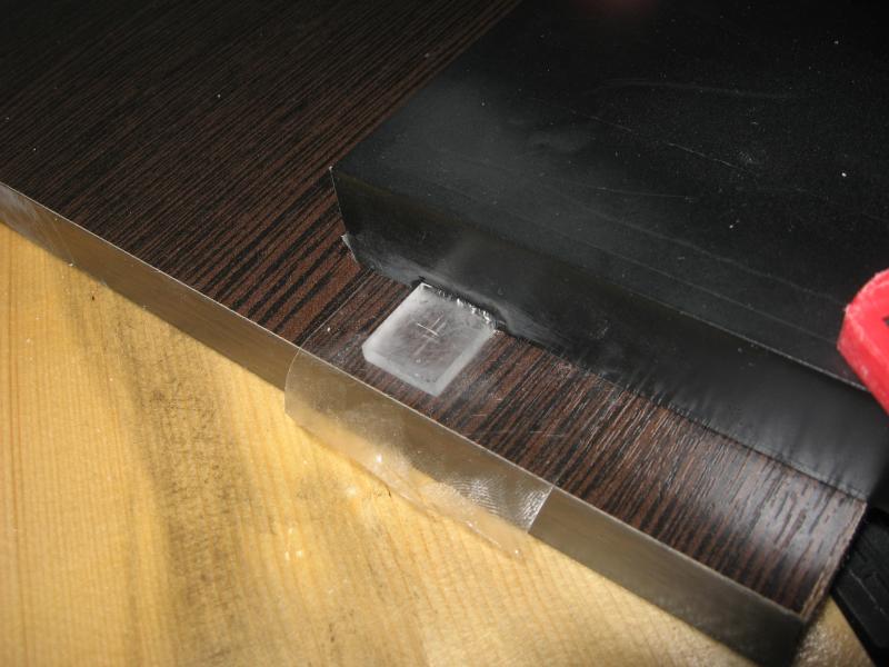

На карандаши навернул немного пенного двухстороннего скотча и изоленты и вкрутил в отверстия в резервуаре, убив тем самым сразу двух зайцев:
1. Заткнул отверстия для покраски;
2. Будет за что держаться во время покраски.

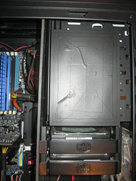

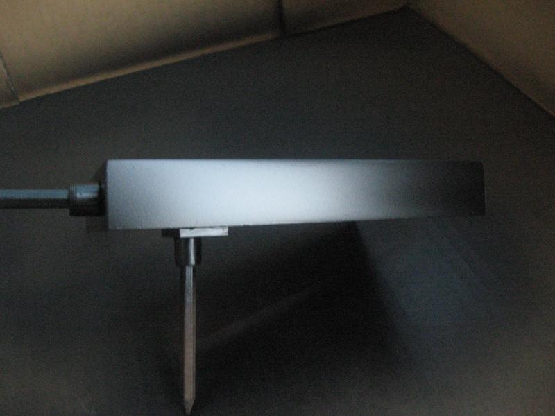

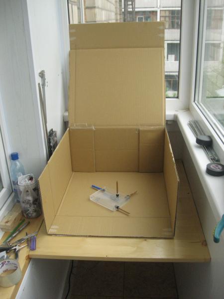

Замутил покрасочную камеру на балконе и покрасил:
После высыхания примерил на место и, заодно, примерил внутренние стенки:
Во время примерки я понял, что снова накосячил... :mad:
Из-за постоянной нехватки времени совсем забыл про крепления резервуара...
Придется приклеивать крепления и начинать всю покраску заново... :weep:

Сообщение sa977 » 29 май 2012 22:38
А зачем пасту с маслом то мешал, да ещё и с подсолнечным? Нужно было на круг немного масла нанести, а потом пастой сверху натереть и всё.

Сообщение LiboV » 30 май 2012 18:29
sa977, я выбрал самый простой и быстрый способ...стоило того! gud
patara, я это знаю... теперь...
Самый прикол, что когда красил от краски летела черная пыль и оседала по всему балкону, я ужаснулся и в одном месте попытался протереть столешницу тряпкой в ацетоне. Так вот, как выяснилось после покраски, вся эта пыль не прилипла, а просто осела и, в последствии, легко удалялась влажной тряпкой, но не в том месте, куда попал ацетон - там осталось размазанное черное пятно... Видимо ацетон растворил свежий лак на столешнице и все перемешалось с осевшей краской и застыло ploho

Сообщение Змей » 31 май 2012 00:08
лучше всего было сделать камеру из полиэтилена. продается в магазинах пленка для ремонта. собираешь на полу кубик из "чего есть дома" с целью эту пленку растянуть. нужен кубик с всего одной открывающейся стенкой. открываешь и водой пару раз из распылителя пшикаешь. пыль летающая в воздухе прилипает к воде и притягивается на стенки (ессно нужно подождать и не забыть закрыть камеру). После уже ставишь что нужно красить, красишь и закрываешь камеру сохнуть. После использования камера аккуратно разбирается грязной пленкой внутрь и выкидывается :)
по такому принципу делал корпус "Darken" - http://diresnake.com/?page_id=80 (косяки в поскраске были, но потому что слишком рано дергал раму)

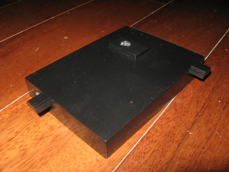

Приклеил крепления к резервуару и перекрасил:

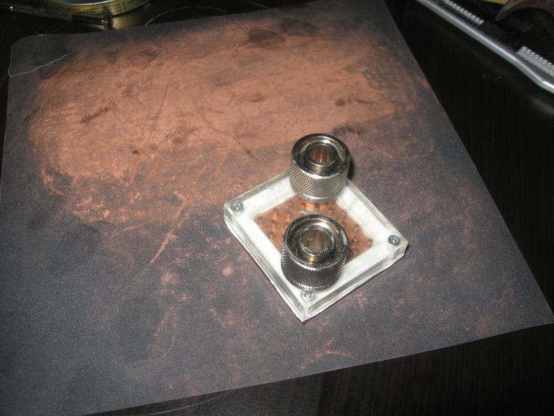

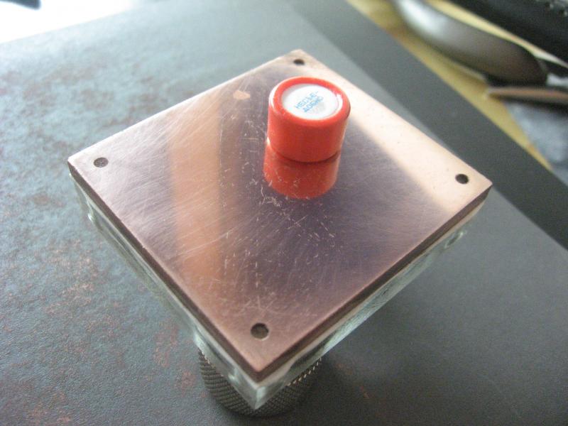

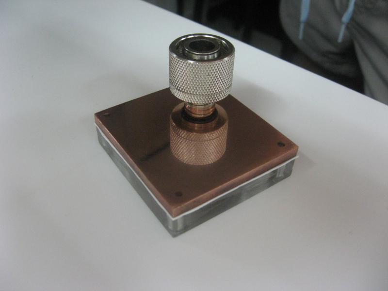

Довел до ума основание ватера на проц:

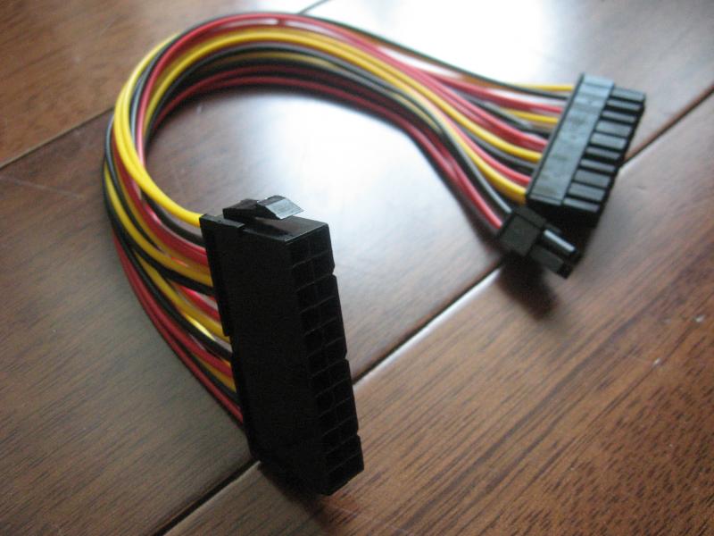

И, наконе-то, получил долгожданную (2 месяца!!!) посылку из китая:
Вот теперь появляется надежда, что к пенсии закончу мод :lol:

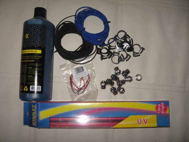

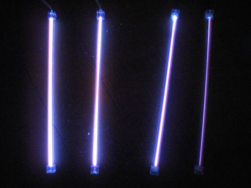

Сегодня я решил запостить не только результат последних телодвижений на балконе, а еще и небольшое сравнение под названием "Скупой платит дважды!".
Начну пожалуй с UV ламп.

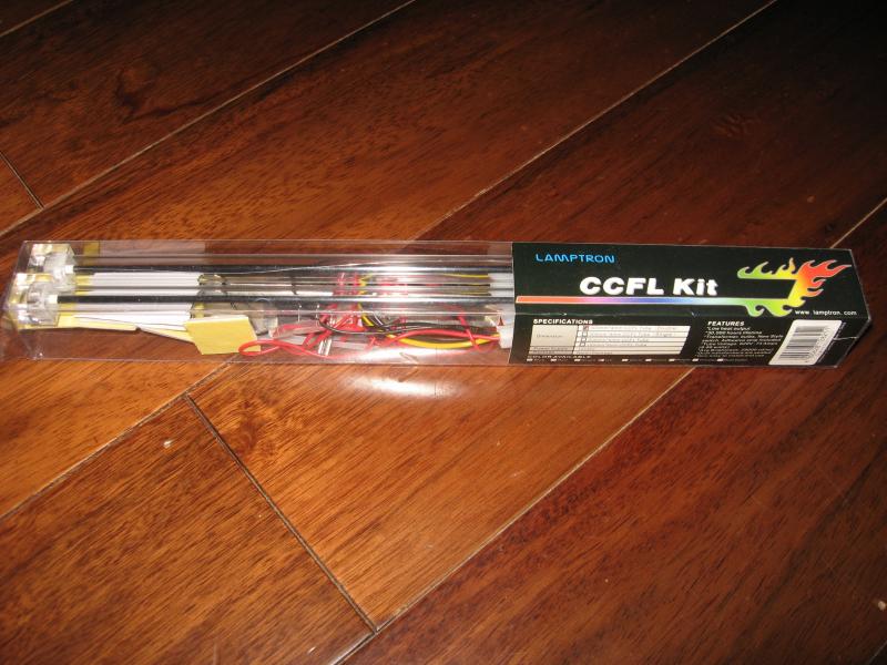

Для этого проекта, уже давным-давно мною вместе с другими компонентами был преобретен набор ультрафиолетовых ламп фирмы Lamptron на всем известном сайте Оверхард:
Вместе со мной такой же набор преобрел мой товарищ. Он незамедлительно, во отличие от меня, установил лампы в свой комп:
Я свои лампы отложил в долгий ящик до завершения проекта. Но уже через месяц мой товарищ сказал, что лампы перестали гореть :dontknow:
Оказалось, сгорел маленький питальничек, который шел в комплекте (в последствии он был заменен на новый). "Ну брак..." - подумали мы, "всякое бывает!".
Но после того, как я второй или третий раз подключил свои лампы к БП, чтобы проверить тот или иной элемент на УФ-активность, обратил внимание на то, что одна из 2-х ламп горит очень тускло!
"Чтооо!? :shock: Опять брак.....!?!?!"
Да, брак, поломка, неисправность, - что угодно, но, походу, для Lamptron дело нормальное.

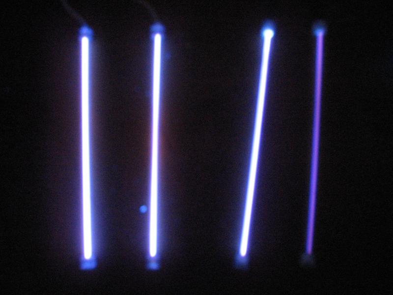

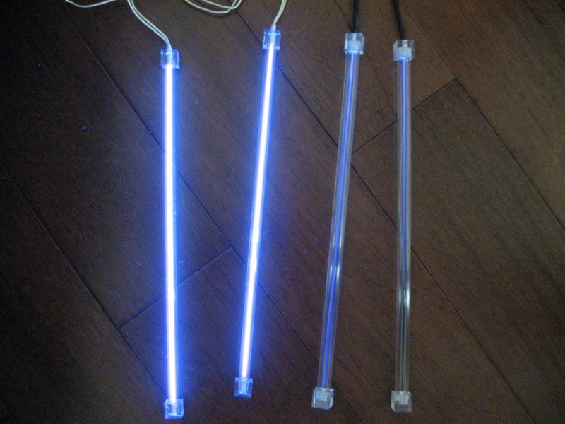

В общем, заказывая новую партию недостающих компонентов для продолжения кустарных работ пришлось прихватить пару новых УФ ламп! На этот раз рублей на 50 подороже, зато VIZO, зато ультраяркие:
Сразу решил сравнить - слева VIZO, справа Lamptron:
Неисправность на лицо! Но и у VIZO не все так гладко. Правая лампа из двух визовских имеет косяк в виде потери интенсивности свечения ближе к середине катода! Но эта неисправность самоустранилась по мере прогрева ламп в течение 5-7 минут. Зато сильно запахло "жареным". Оказалось, это маленький трансформатор Lamptron того и гляди стечет расплавленным пластиком на пол... Видимо проблема та же, что и у моего товарища, и это всего после нескольких включений. Удивительно, что у товарища целый месяц продержались!!!
Ладно, а что у нас со свечением? На упаковке VIZO написано "Сверхяркие!", так ли это? Смотрим при дневном ярком свете (фото без вспышки):
Тогда как Лэмптроновское свечение почти незаметно, Визо продолжает светить даже при ярком дневном свете!
Делать выводы Вам, уважаемые коллеги, но я для себя решил:
фирме Lamptron дорога в мой комп заказана!
LiboV offline
