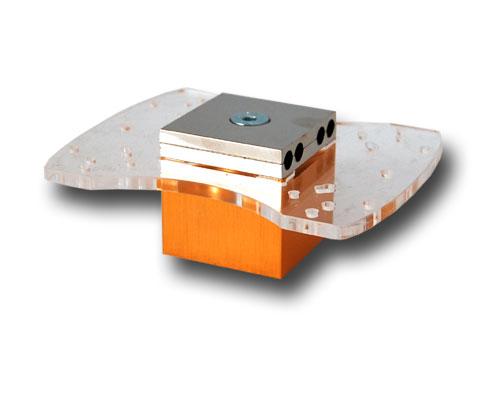

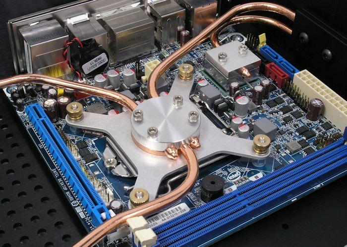

Спасибо за крепление. Только недавно заметил, что лежит у меня почему то в спаме. По поводу крепления.
На картинке
а получил
Я так понимаю это intel а хотелось бы и amd. Если не сложно вышли остальные. Не срочно, так что можешь не торопиться.
Буду делать похожее...
Походу выход на тепловые трубки я нашел, так что весь вопрос в теплосьемной площадке.
