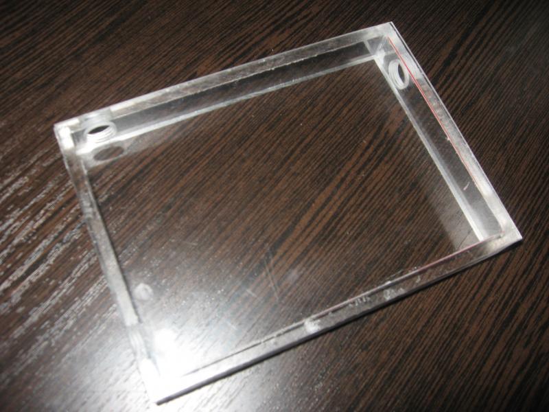

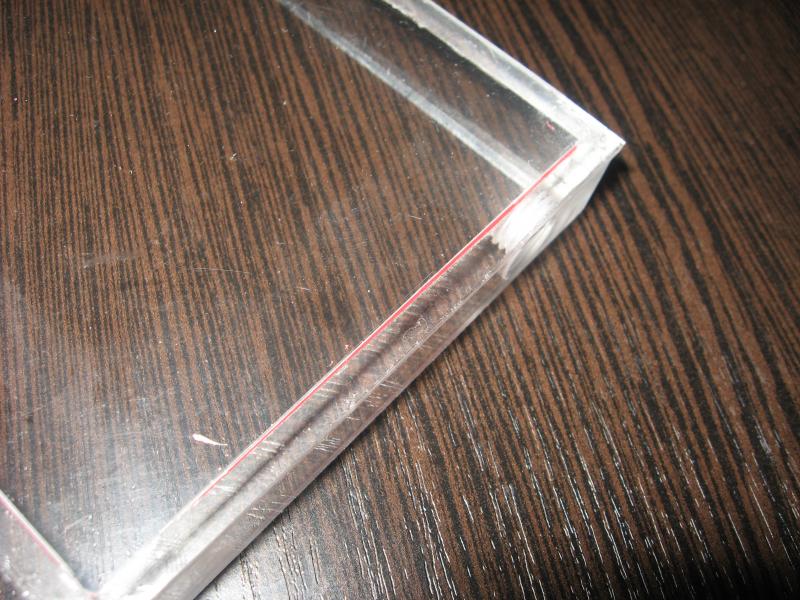

Подготовил лицевую крышку:
Чтобы не запачкать крышку изнутри, обклеил ее по линии склеивания красной изолентой. На момент приклеивания этой крышки я еще не знал нормального метода клеить оргстекло и клеил по-старинке: наносил клей на обе склеиваемые поверхности и сжимал их. Но с ДХЭ это было не просто, он моментально выветривался с поверхности и я решил немного добавить в него стружки от оргстекла. Получилась густая кашица, которая тоже быстро засыхала. После нескольких попыток нанесения клея я решил не затягивать и быстро прижал крышку к рамке, положил на стенд, накрыл куском ДСП и прижал струбциной.
Когда стал проверять меня ждал очередной косяк :mad:
Крышка немного сместилась относительно рамки и изолента попала в склеиваемый шов:
Стал прикидывать, как исправить...

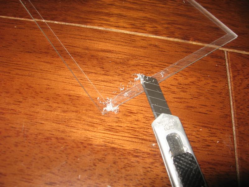

Начинать третий раз сначала мне не хотелось, и я решил попробовать выскаблить изоленту из шва, а образовавшуюся полость залить клеем.

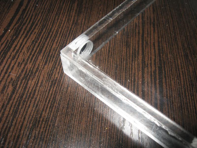

После часа упорного скабления от изоленты я избавился. Только вот сколько не лил клей в полость она так и не затянулась. К тому же, когда выскабливал изоленту исцарапал все стекло изнутри:

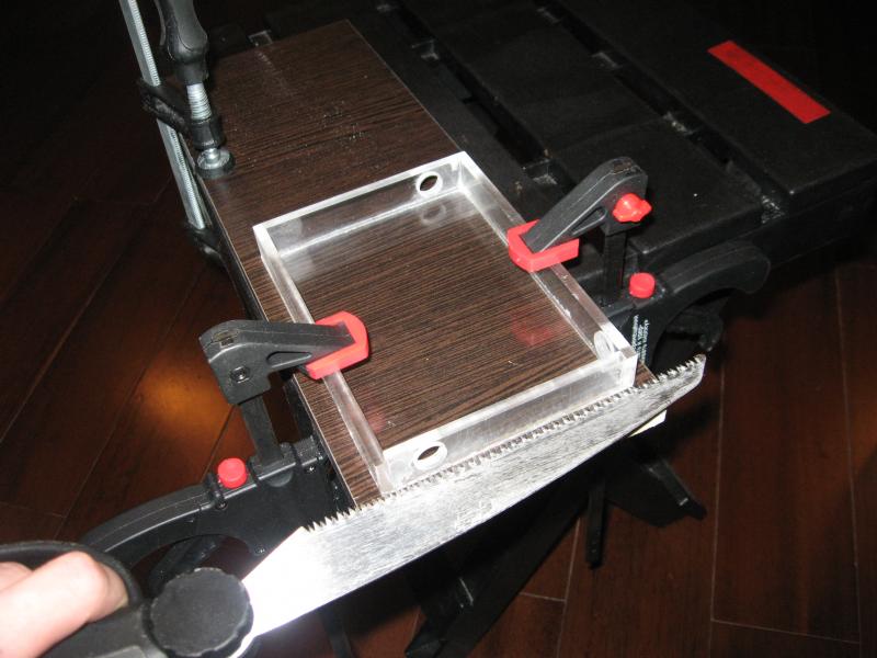

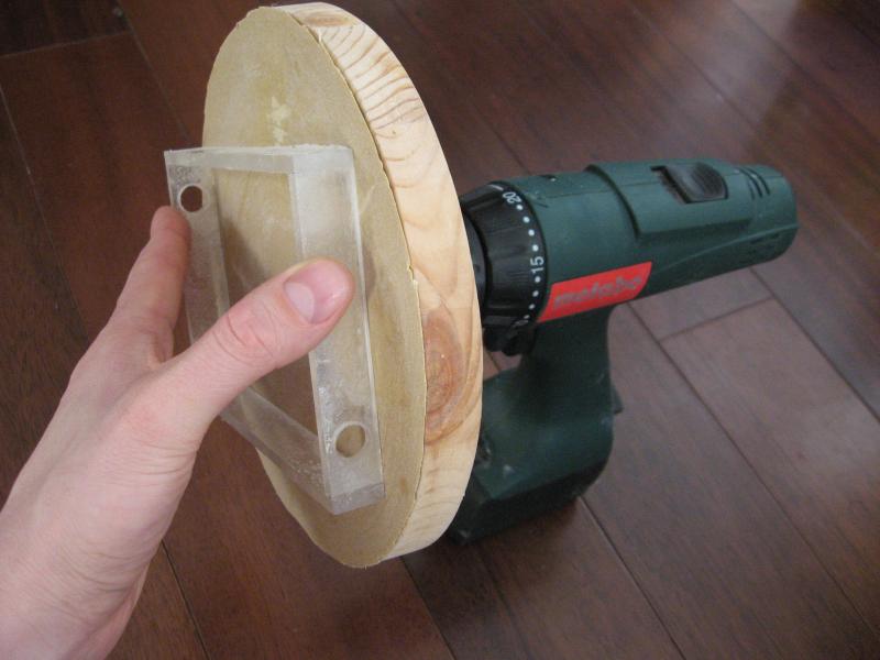

Попытался заполировать - не помогло... Решил избавляться от крыки путем спиливания:

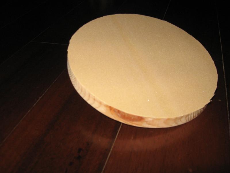

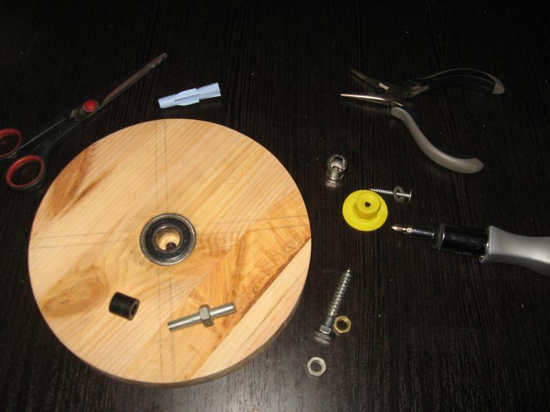

Еще нескольких вечеров нудной шлифовки я бы не выдержал. Посему решил запилить шлифовальную насадку для шуруповерта. Для этого пришлось пожертвовать самодельной вращающейся подставкой для подстрижки Бонсай (все-равно я новую уже в ИКЕА купил :shy: ):
Оставшееся у меня 2-х мм оргстекло оказалось поцарапано и замылино. Полировка не помогла.
Отправляюсь на поиски нового оргстекла, для новой лицевой крышки...

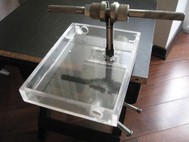

Сообщение LiboV » 10 май 2012 16:56

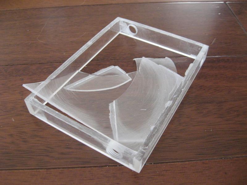

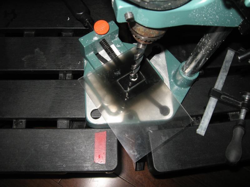

Пока искал 2 мм оргстекло решил просверлить заднюю крышку. И снова косяк... :mad:
И ведь руки не кривые, и башка, вроде, есть! Невезуха какая-то.
В процессе сверления, когда уже просверлил само отверстие и осталось только вынуть вращающееся сверло, крышку вырвало из тисков и начало вращать и молотить. Результат фоткать не стал, там итак все понятно!

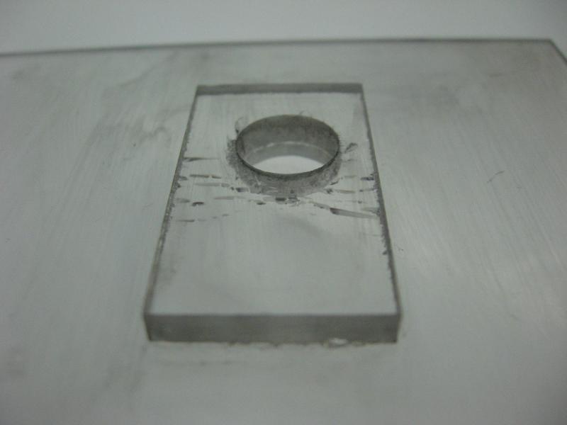

Заново делать не хотелось и я решил использовать предыдущую, с небольшими микротрешинками. Так как нужно было искать способ скрыть от глаз корзину сидюков, которую видно сквозь резервуар, решил просто покрасить весь резервуар черной краской со всех сторон, кроме лицевого окна, как на проекте!
Пшикнул баллончиком для проверки и "О чудо!", микротрещины исчезли. Вообще не видно ни под каким углом!
На радостях сразу решил просверлить:
Потом стер краску вайт-спиритом, т.к. она долго сохнет и есть вероятность все заляпать. Потом покрашу уже готовый резер целиком.

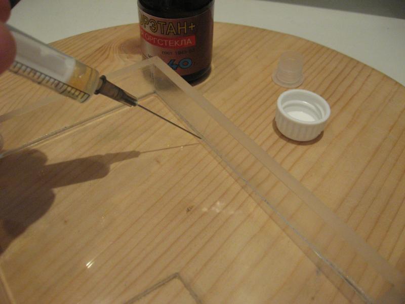

Сразу снова проявились трещины:

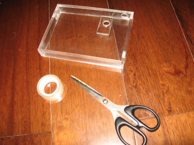

Клеим, но уже нормальным способом: скрепляем скотчем склеиваемые детали и аккуратно проливаем ДХЭ из шприца. Клей сам затикает куда надо и получается ровный литой шов! А где не надо он быстро испаряется, почти не оставляя следа!
Теперь крайне приятный момент:

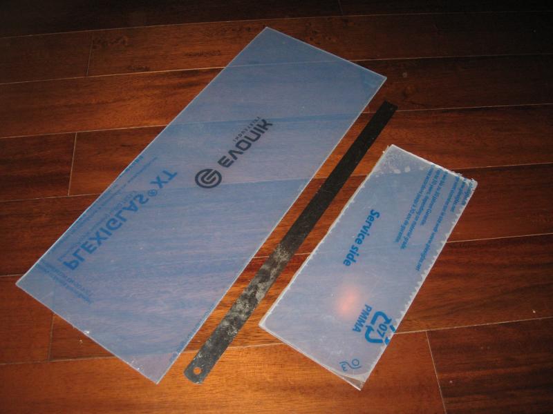

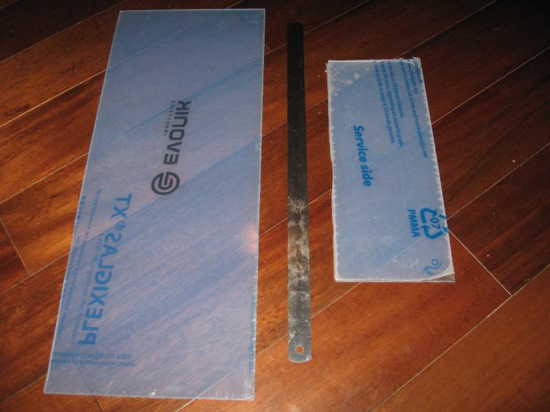

А вот и обновки:
2 куска 2 мм оргстекла в пленочке! Примерно 60х25 и 40х14 см.
Постараюсь на этой неделе доклеить резервуар!

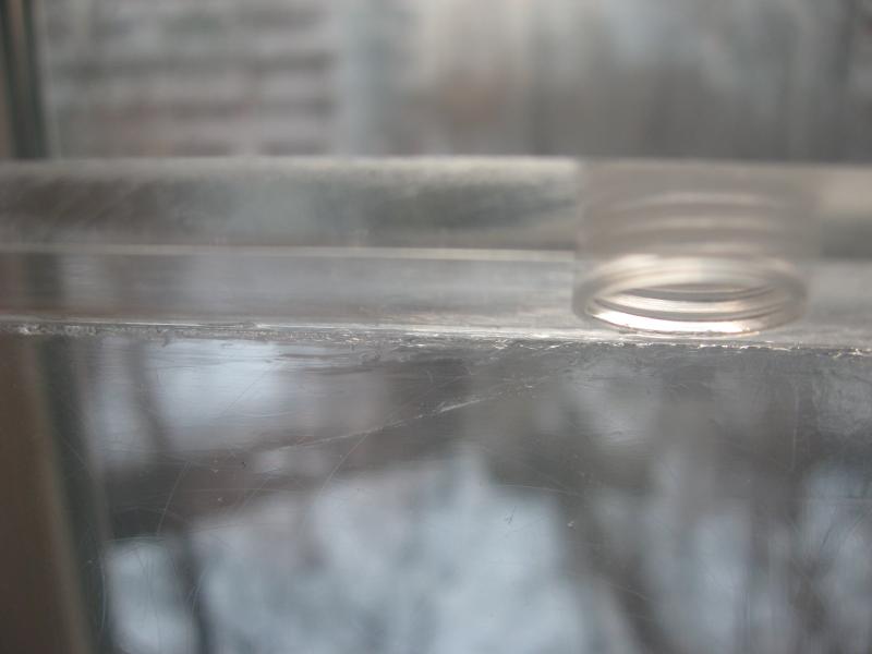

А плекс не треснет со временем после таких издевательств?Или ты как-то на горячую резьбу нарезаешь?

Сообщение Летячий мыш » 10 май 2012 19:59
LiboV, немножко не в тему вопрос. А зачем в круге деревянном (в приспособе для шлифовки) подшипник confused ?
Летячий мыш offline
Сообщения: 1220
Откуда: г.Волгодонск
Сообщение LiboV » 11 май 2012 08:24
raduser, нет, плекс не треснет. Резьбу нарезаю без каких-либо дополнительных манипуляций.
Летячий мыш, это был столик для подстрижки Бонсай (написано выше), - два деревянных диска, соединенных подшипником. Поставил деревце по центру, покрутил - сразу стало видно, где лишнюю веточку подрезать, где листик...

Не надо ничего смазывать, все итак пилится и нарезается без проблем! Не даром процесс нарезания резьбы в оргстекле - мое самое любимое занятие в моддинге! А сало потом еще и хрен ототрешь...
