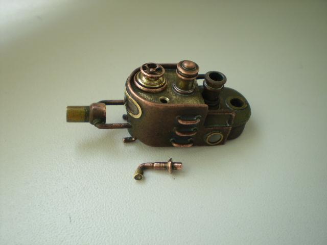

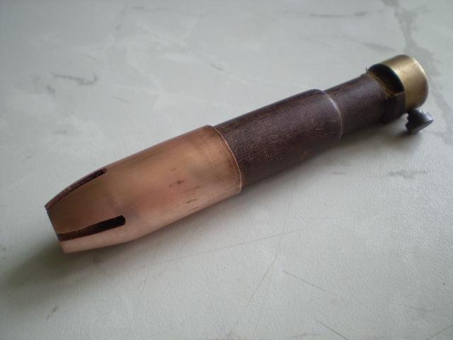

Доброго времени суток, друзья! Вот и закончился долгожданный отпуск, который не прошёл без очередной работы. А именно, делал я подлодку внутри которой должен размещаться фонарик. Лодка делается на заказ, по этому фонарик. Флешки уже надоели, хочется чего нибудь новенького. Например, фонарик в виде подводной лодки, сказал заказчик и был таков. Ну что-же фонарик, так фонарик.
Работа ещё не доделана до конца. Фотографий мало, очень мало, сами понимаете отпуск дача и т.д. Заранее прошу прощения что не по теме моддинга периферии. Но думаю кому нибудь да будет интересно.
Это все фотки к сожалению, которые успел сделать находясь ещё в Москве.
Остальное делалось на даче. И вот что получилось на сегодняшний день.

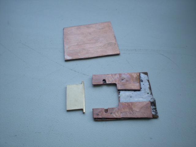

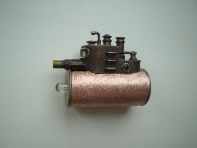

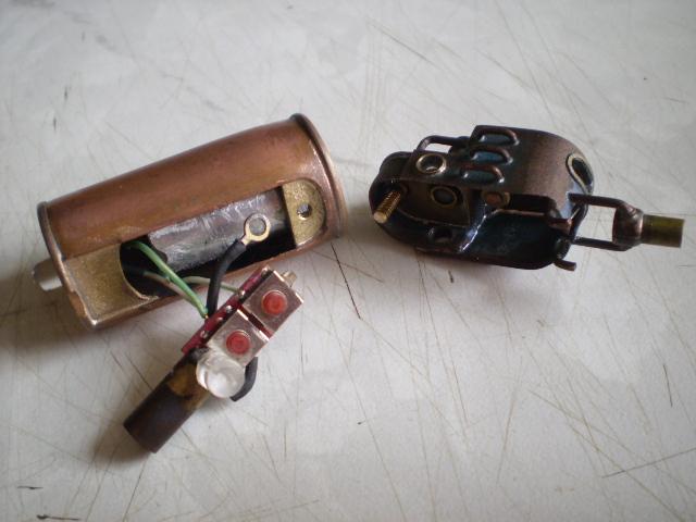

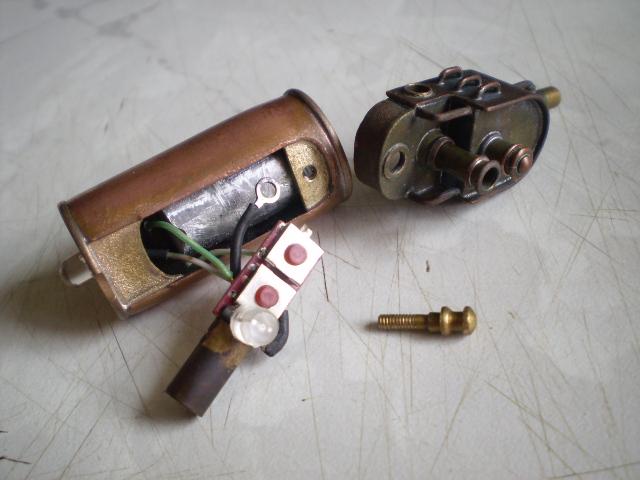

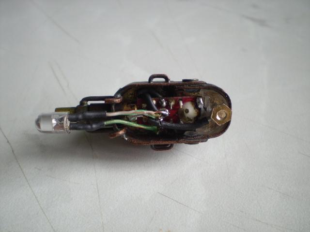

За основу была взята лазерная указка с двойным светодиодным фонариком. Один светодиод яркий белый, второй ультрафиолетовый. Второй был перепаян на тёплый жёлтый и будет играть роль подсветки окошек в лодке. Первый пойдёт на фонарик, указка(лазер) будет светить из пушки.
Так как подлодка паровая(работает на пару) она имеет трубу. Нажатием на трубу включается лазер. Нажатием на воздушный клапан один раз - включается подсветка, второй раз - фонарик.

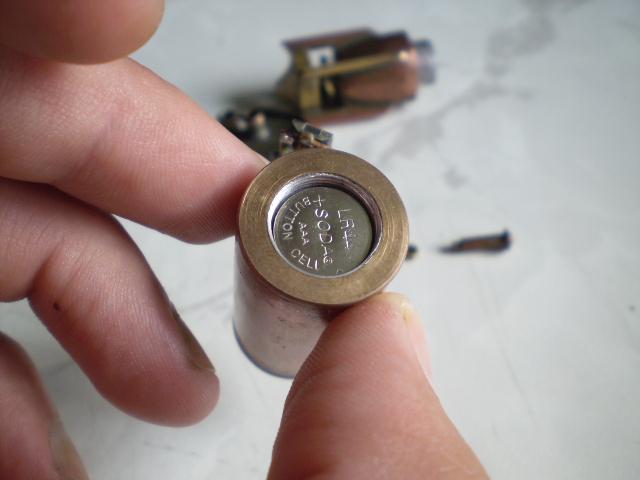

Плата крепится вместе с кабиной "парковочным" болтом к корпусу лодки. Что бы сменить батарейки, нужно открутить хвостовую часть лодки. На хвостовой части винт крутится, поворотный руль функционирует влево в право.
Работы ещё много, пока как то так :D

Сообщение Dmitry123 » 13 авг 2013 23:29
sa977, вижу пока готовый хвост с винтом и рубку, классно. :super: Только, что там к передней части рубки приделано? Пушка? Нос будет прозрачный?
Dmitry123 offline
Сообщения: 472
Откуда: Засланец с radeon.ru
Сообщение sa977 » 13 авг 2013 23:40
Dmitry123, Впереди, да пушка. Пока немного нелепо выглядит, но в сборе будет нормально. Нос, да прозрачный, фонарик всё таки ::-D: но будет немного замысловатым. Из него ещё трубы будут выходить.

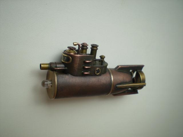

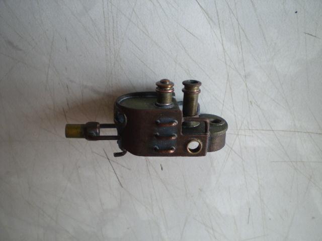

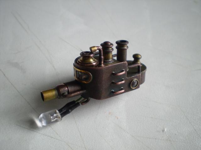

Сообщение sa977 » 14 авг 2013 21:16
Продолжаю "украшать" рубку.

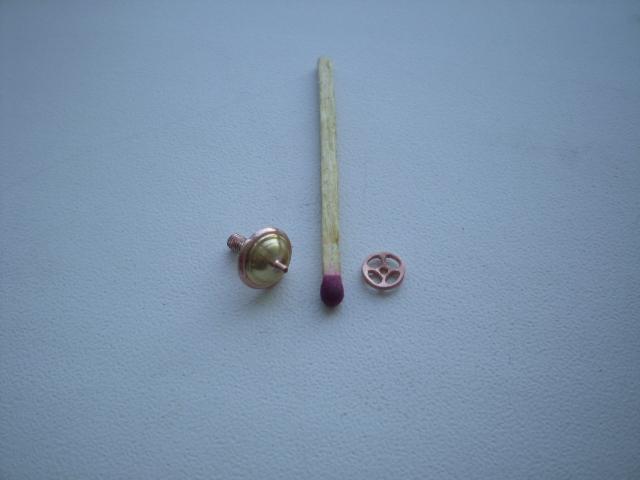

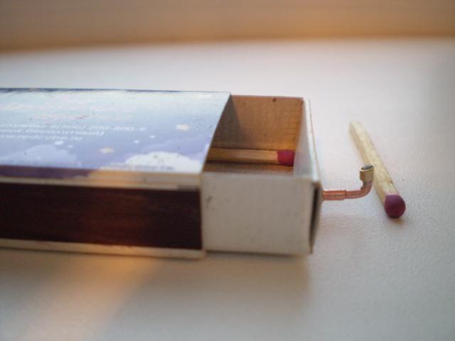

Люк будет крепится на резьбе. Вентиль крутится.
Перископ расклёпан, с трудом но поворачивается. Линзой служит капелька эпоксидки. Окошки и иллюминаторы из оргстекла.

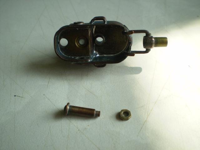

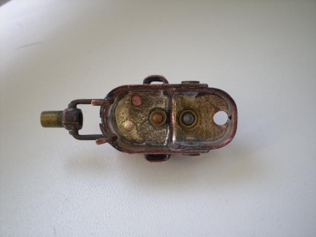

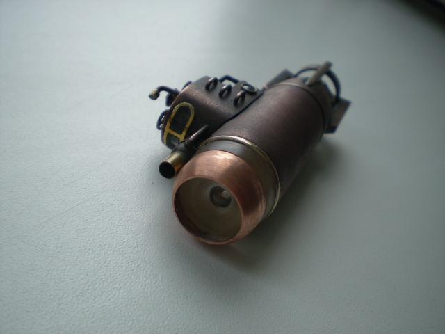

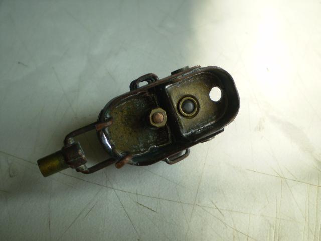

Сообщение sa977 » 15 авг 2013 21:35
Установил внутренности.
Фактуру делал всё той же алмазной насадкой.
Патинировал серной мазью. Она хорошо подходит для меди, латунь плохо берёт.
Вот что пока получается.
После ещё всё будет обрабатываться и полироваться пастой ГОИ. По этому вид не окончательный.

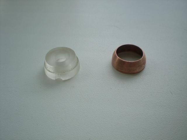

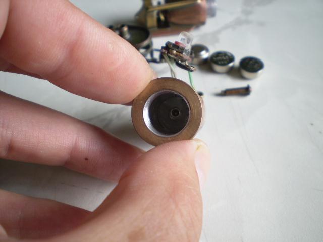

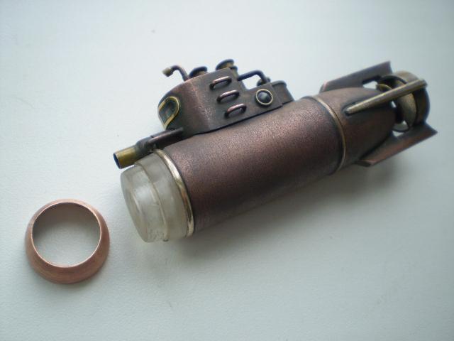

Сообщение sa977 » 16 авг 2013 21:48
Передняя часть.
Проставка из оргстекла, приклеено все на поксипол. Медное кольцо с линзой будет съёмным.
