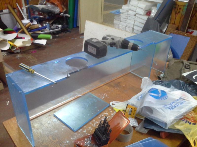

Доброго всем времени суток!
Давно назревал этот кастом, но очень уж долго пытался нарисовать дизайн, с 3D не дружу совсем уж, к моему сожалению. По этому делал наброски одному лишь мне понятные, выкладывать их даже не очень хочется, по большей части одни чертежи, но если уж захочется посмеяться, пишите, пересилю себя как ни будь и выложу.
И так, что затеяно, это некое подобие HTPC, будет выполнять все его функции, хотя даже гибрид HTPC и саундбара. Основное назначение это просмотр фильмов, прослушивание музыки, хранение фото, ну и простейшие игры в которые можно поиграть компанией, наверное даже не круче танчиков денди.
Материалы используемые для построения, в основном оргстекло, различных толщин, благо с ним проблем нет, совершенно ни каких, крепление винтики, болтики, шпильки, от склейки принципиально решил отказаться в силу некоторых особенностей конструкции.
Начинка это двуядерник интел, с 4 гигами оперативки на борту, винтом на 500 га. Так же по планам, установка нескольких усилителей, активного фильтра сабвуфера, пары стрелочных индикаторов, ну и еще кое какой мелочи. От LCD было решено отказаться, за ненадобностью, так же как и от различных приводов дисков.

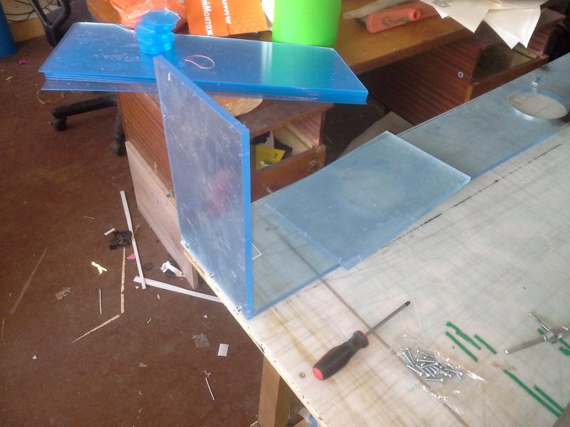

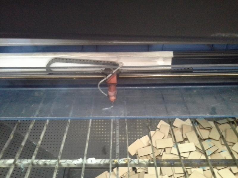

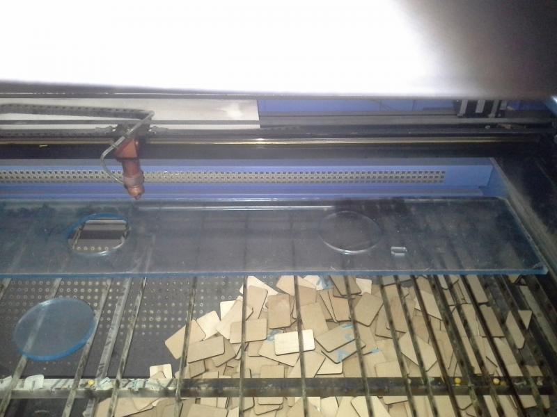

Для начала немного фото подготовки материала:

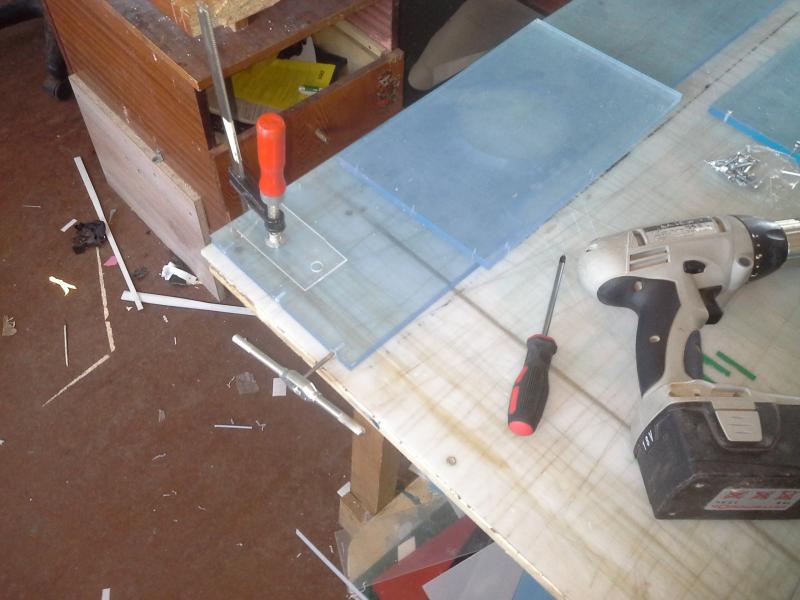

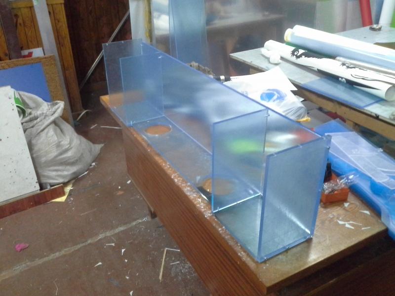

Сообщение InDel » 29 мар 2013 17:28
ну вот, все что успел за сегодня, так это основу собрать, хотя и это не мало
Как и говорил выше, собираю все на болтики, по задумке большая часть из них потом будут не видны
устанавливаем боковые стенки и перегородки
ну и итог на сегодня

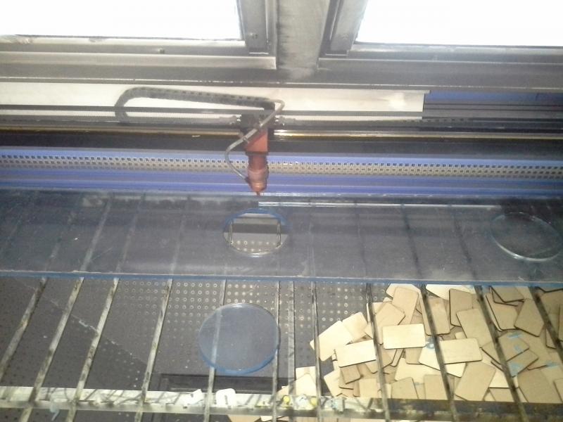

Сообщение InDel » 30 мар 2013 09:24
ну вот выдалась свободная минутка, изготовил и подогнал панель для акустических головок

ну как я говорил, с оргстеклом у меня проблем нет ))) да и резать мне его проще, свой лазер стоит
