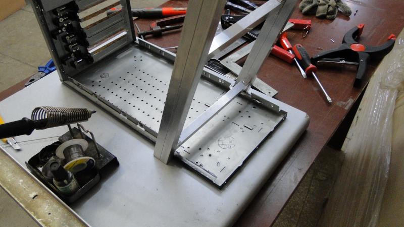

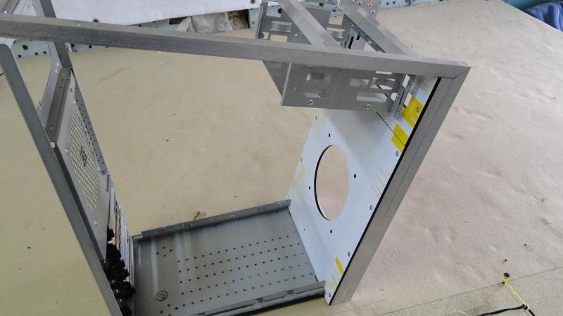

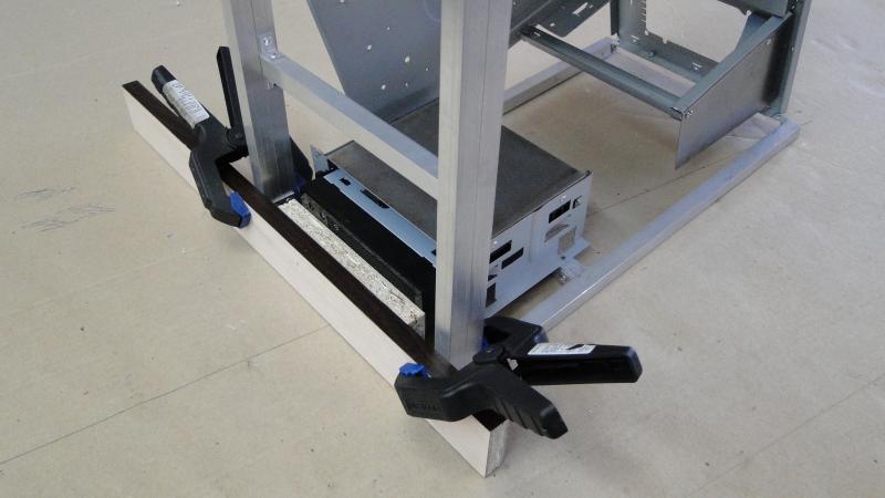

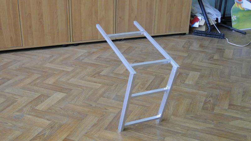

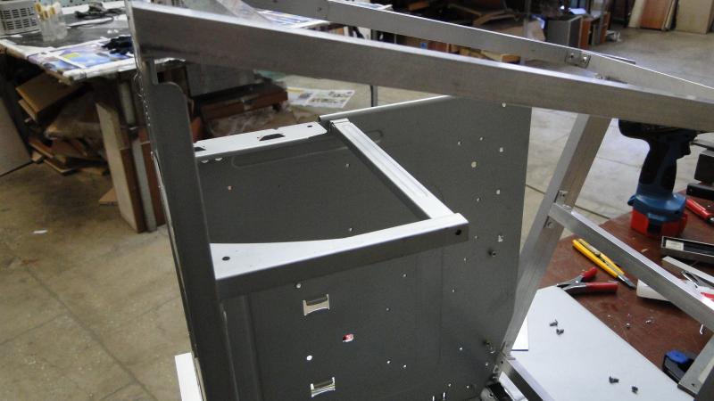

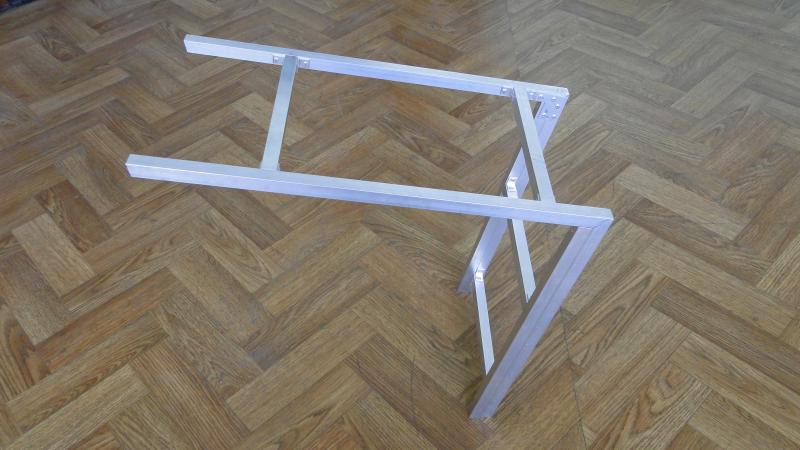

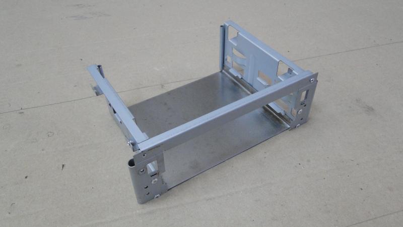

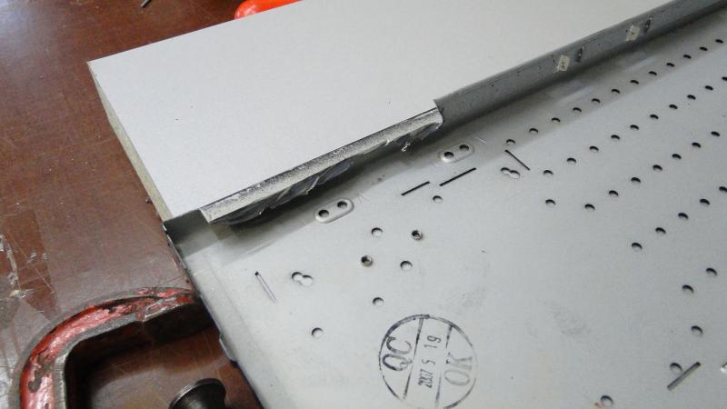

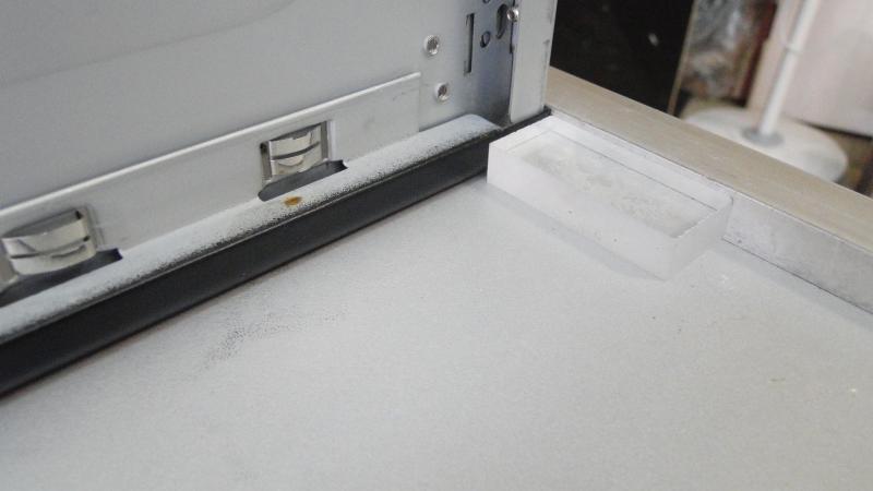

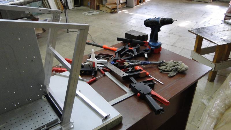

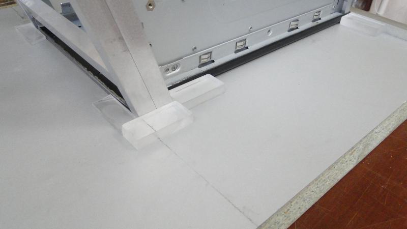

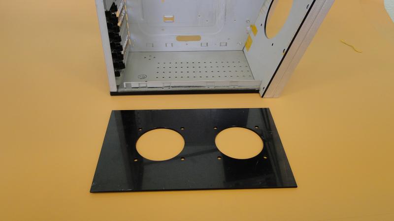

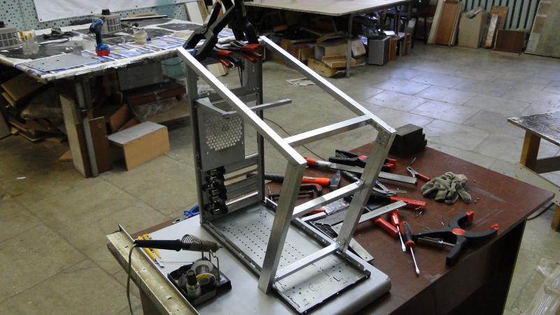

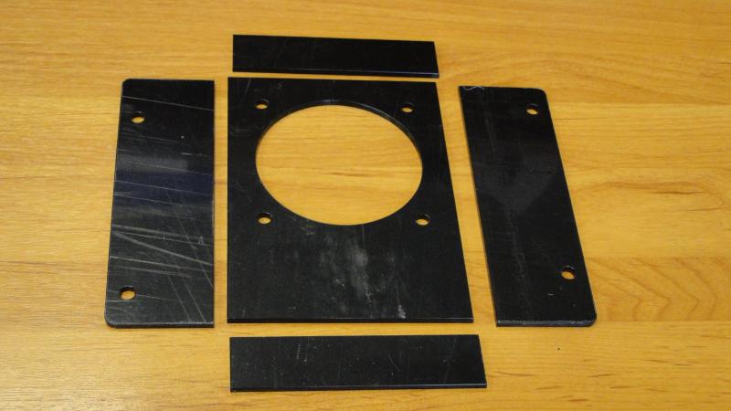

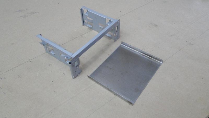

Всем привет! Начинаю работу над новым корпусом. Изначально это был
Armor jr. Итак начну:

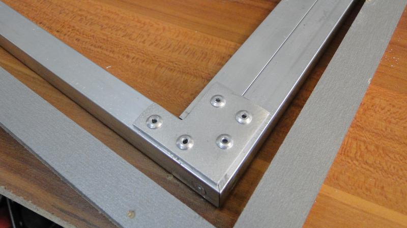

Чтобы корпус имел правильную геометрию был сделан шаблон с нужными размерами
Grizly offline
Сообщения: 155
Зарегистрирован: 18 янв 2008 00:31

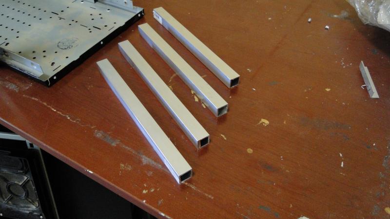

Сообщение Змей » 25 июл 2011 20:55

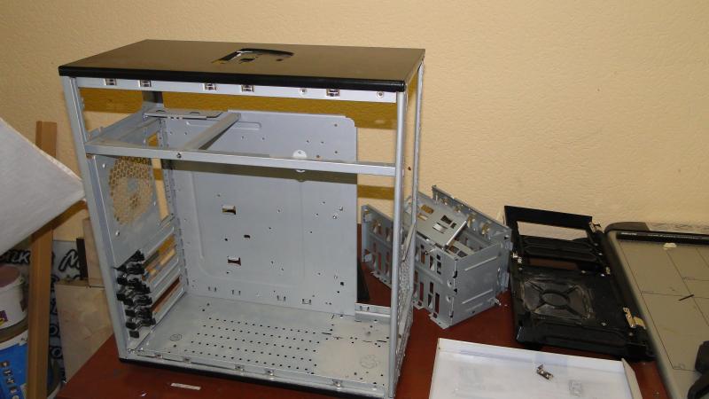

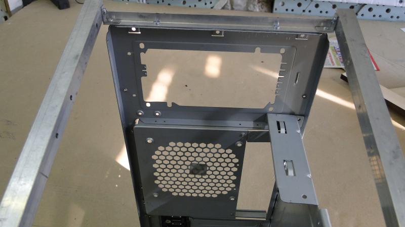

хорошая такая моддер-лаборатория :) есть где развернутся :) и подход радует. разве что неясно пока назначение столь усиленного дважды профиля передней стенки.
Вконтакте
Змей offline
Злостный Банхаммер
Сообщения: 3357
Откуда: С-Петербург
Сообщение Grizly » 25 июл 2011 21:28
Планирую спрятать вентилятор между стенками

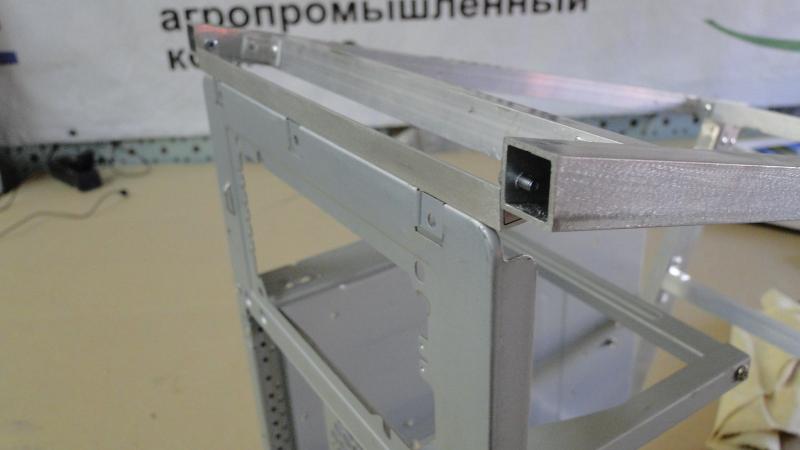

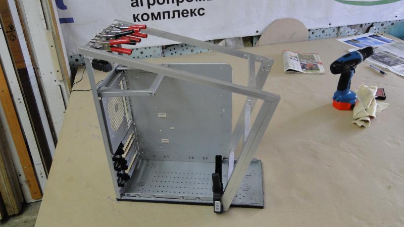

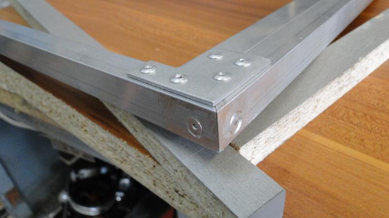

Сообщение Zoom! aka BatmansGrandma » 25 июл 2011 23:29
Grizly, начало интригует.

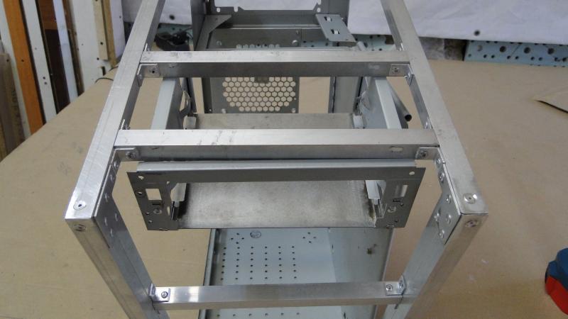

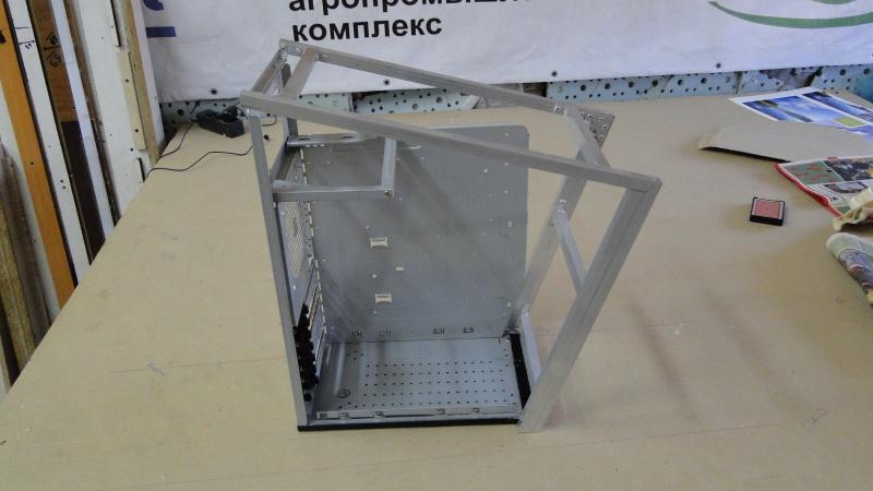

Не хочется забегать вперед, но вопрос: задняя стенка будет усилена профилем или нет? Просто на данный момент смотрится несколько непропорционально с остальной массивной рамой. Понимаю что нагрузок на раму будет минимально, но не подасться ли она вперед?
С почином Вас. Слежу за ходом)
Сообщения: 194
Сообщение Grizly » 26 июл 2011 06:02
Если Вы внимательно смотрели фотографии, заготовка каркаса имеет идеальный центр тяжести, она стоит беэ каких либо поддержек

Сообщение Heliklin » 26 июл 2011 08:33
Grizly писал(а):Если Вы внимательно смотрели фотографии, заготовка каркаса имеет идеальный центр тяжести, она стоит беэ каких либо поддержек

Сообщение Zoom! aka BatmansGrandma » 26 июл 2011 19:52
Grizly, на фото внимание обратил и еще обзавидовался такой идеальной развесовке.
Я говорю о том что физическое воздействие на заднюю стенку может сдвинуть её вперед. Хотя может все кажется.
Вспоминая предыдущий проект, просто молчу и наблюдаю восторгаясь)
Сообщения: 194
Сообщение Grizly » 26 июл 2011 20:40
Zoom! aka BatmansGrandma, Я думаю все будет в порядке.

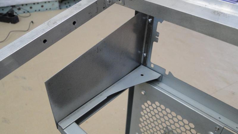

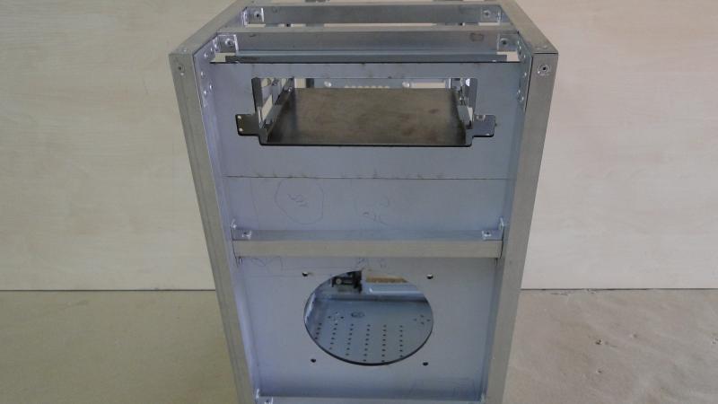

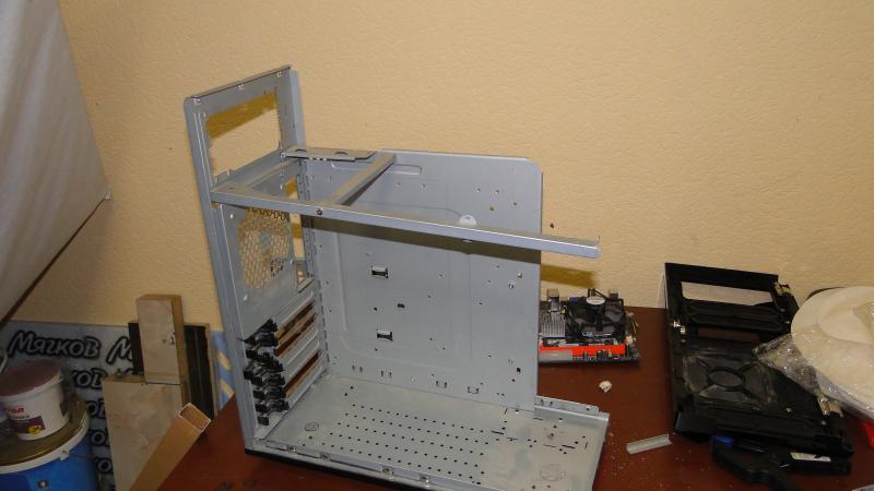

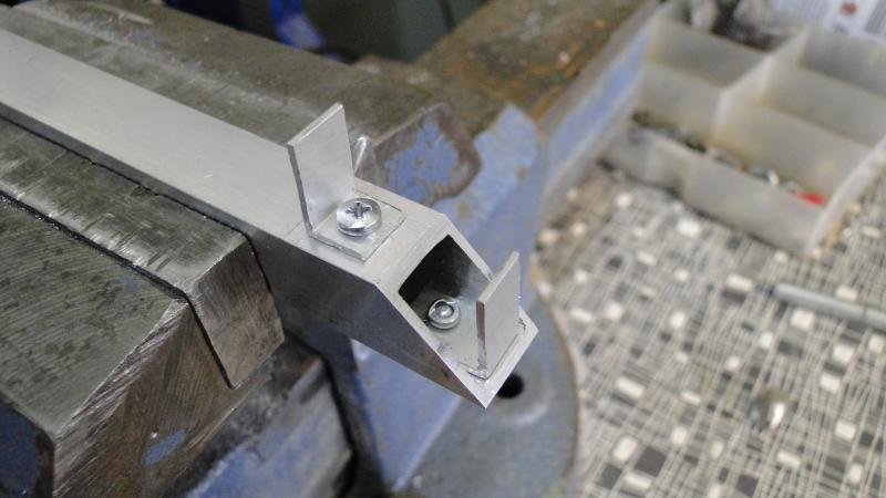

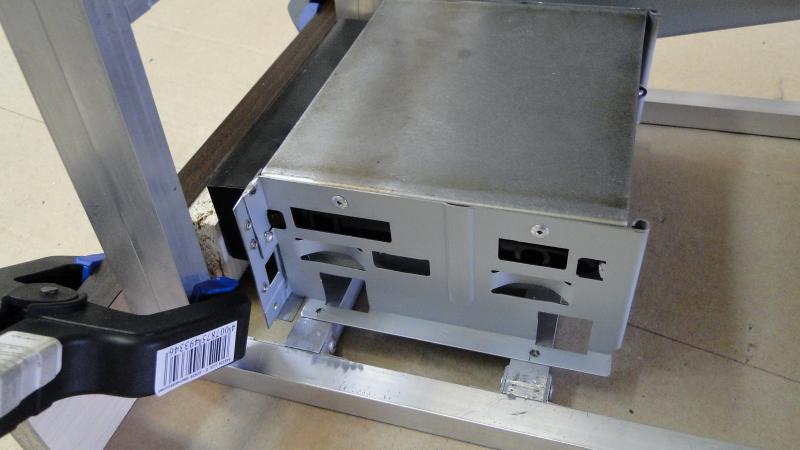

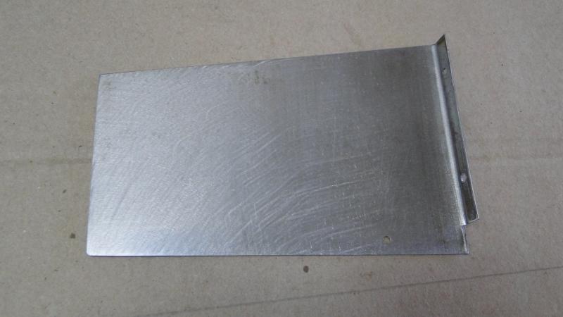

Сообщение Grizly » 26 июл 2011 21:16

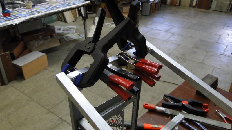

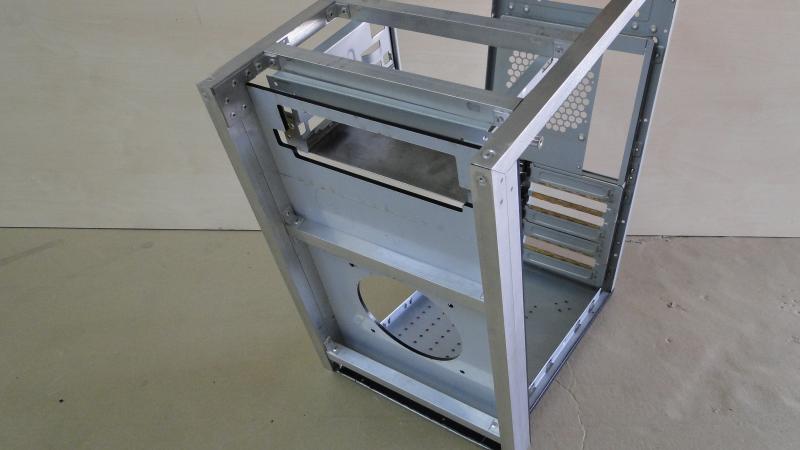

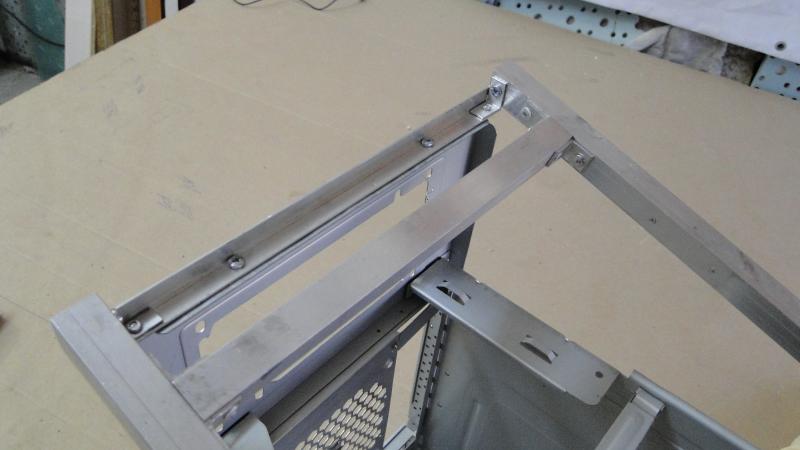

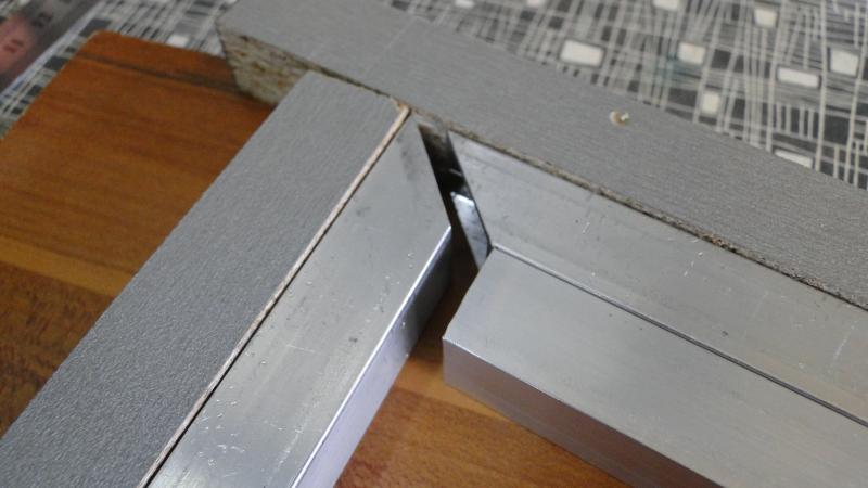

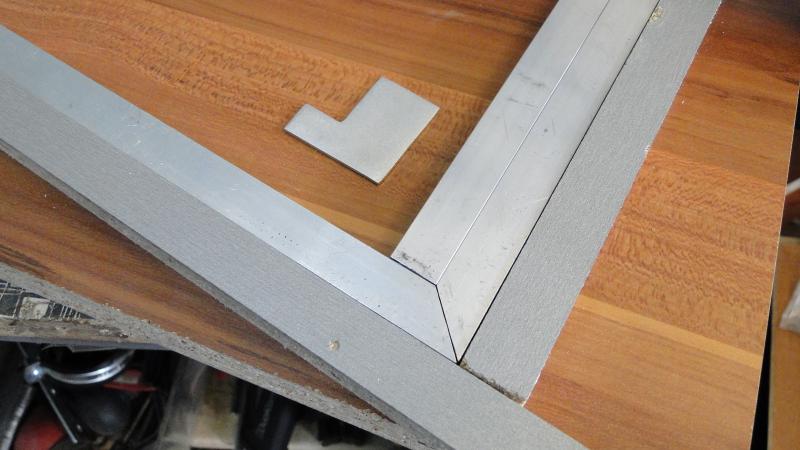

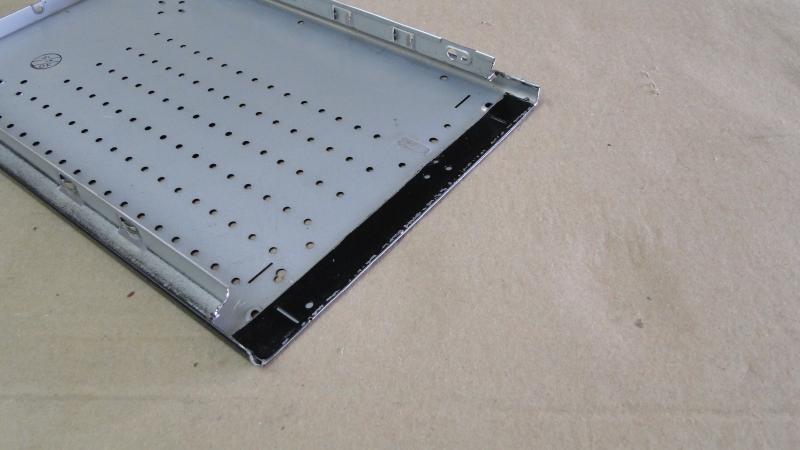

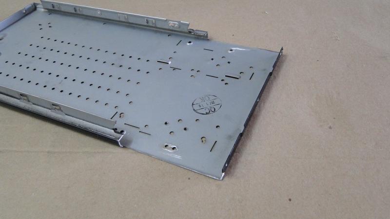

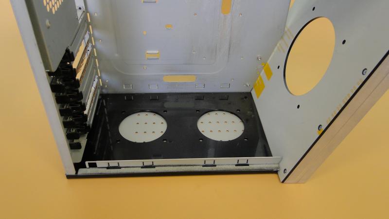

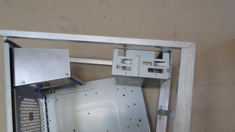

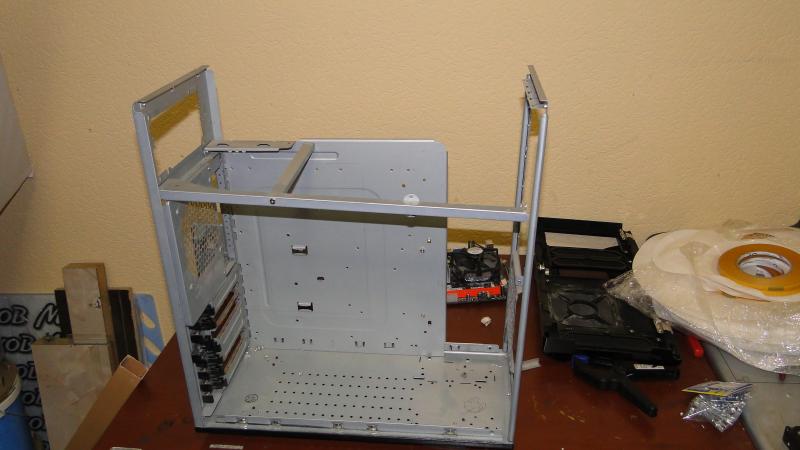

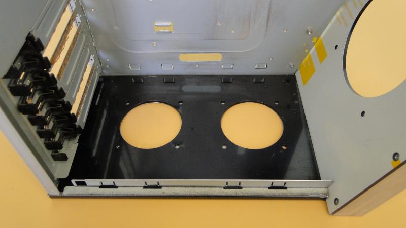

Работа продолжается:
В процессе приходиться делать корректировки, смещаю перемычку
Решил отказаться от некоторых деталей
Убрал стенку БП

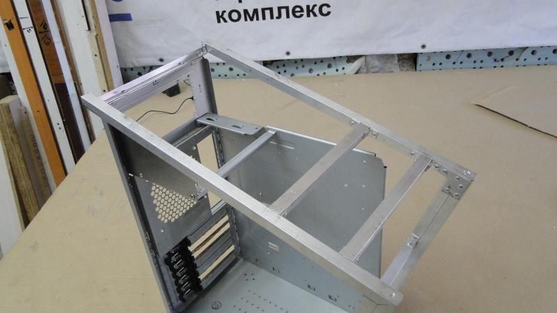

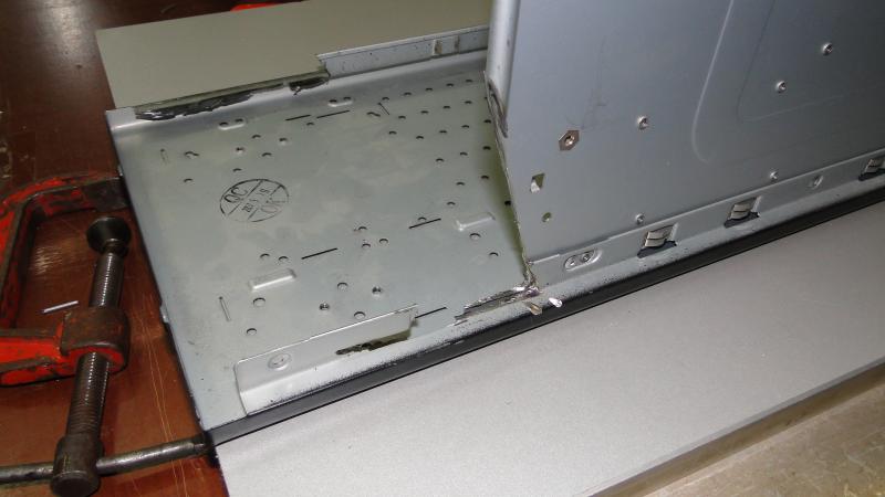

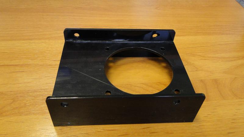

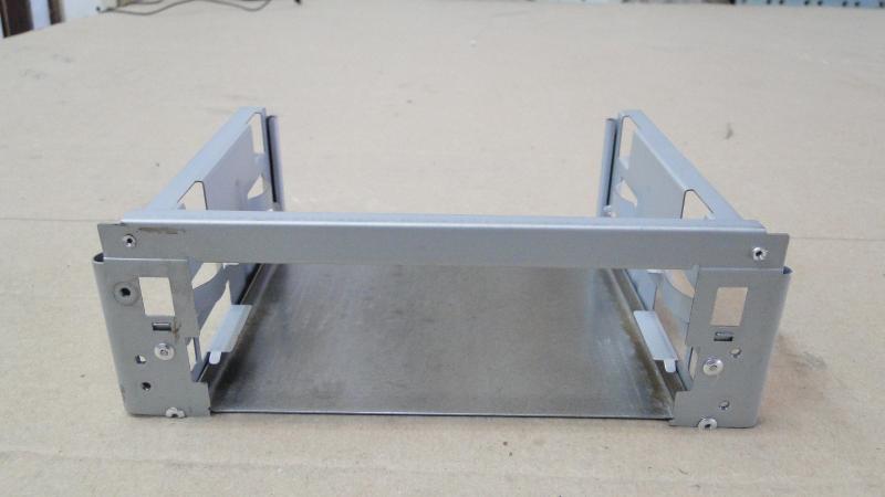

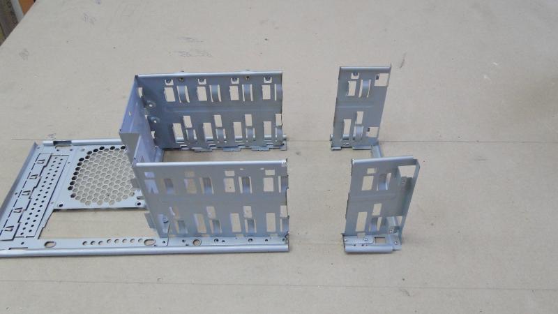

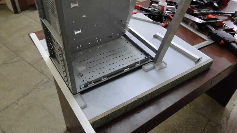

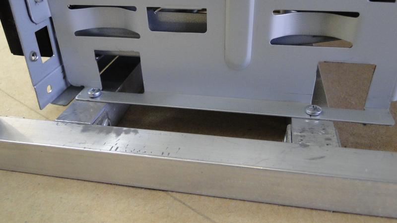

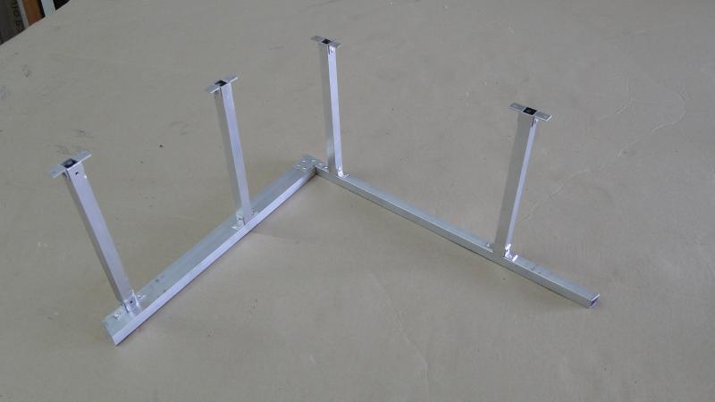

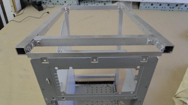

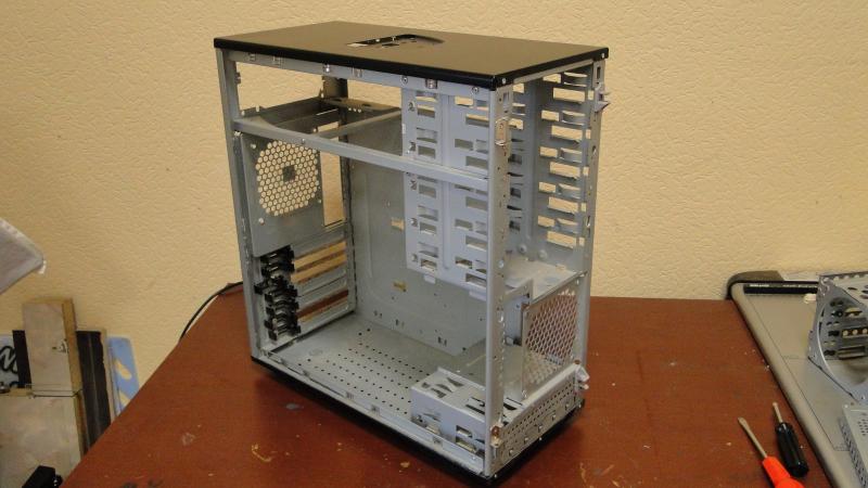

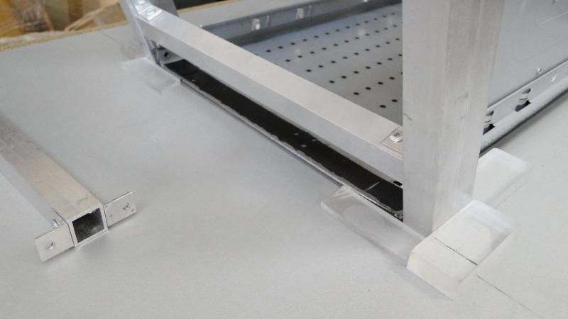

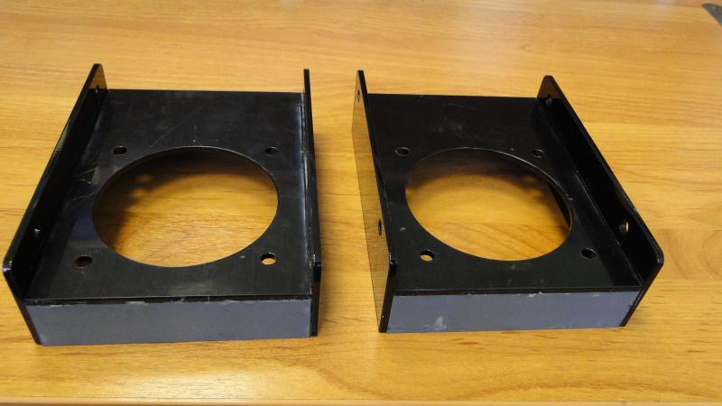

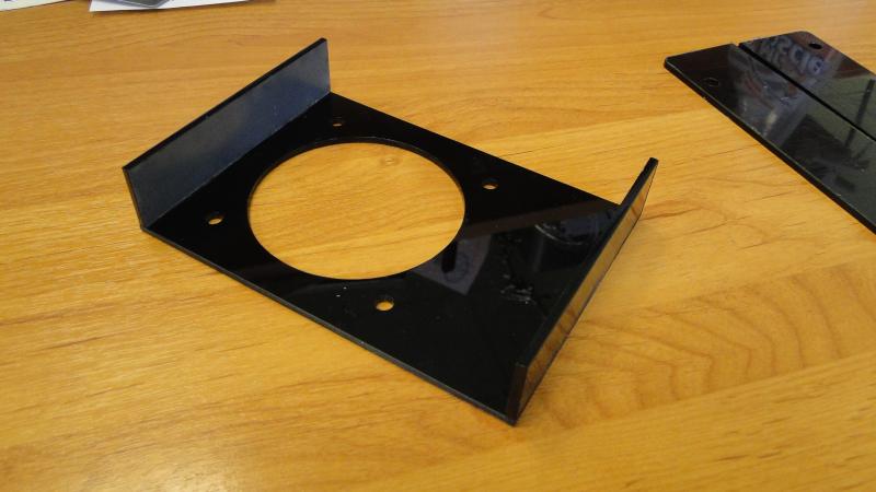

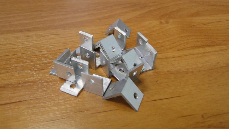

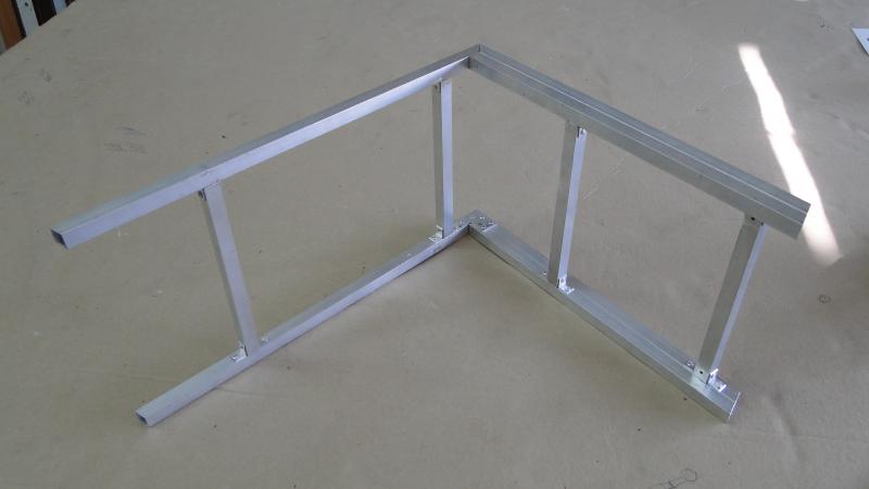

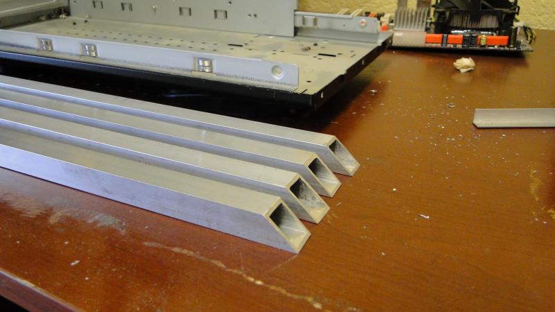

Сообщение Grizly » 28 июл 2011 21:07

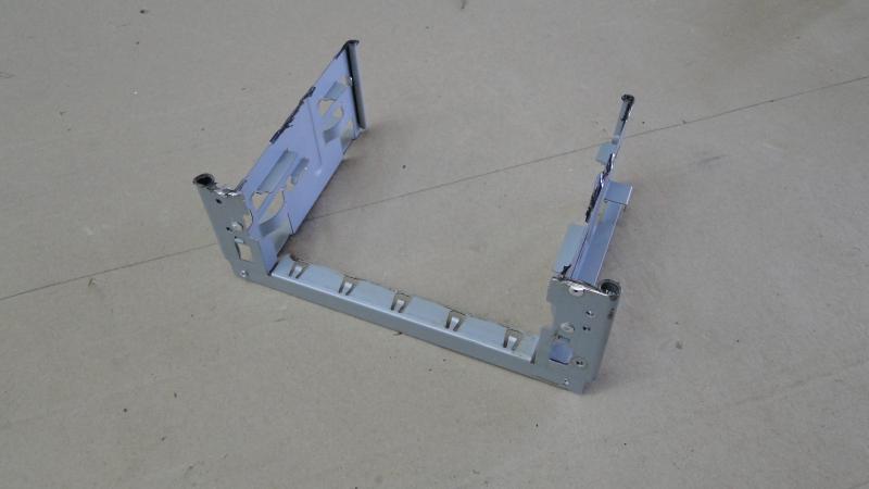

Ничто не стоит на месте, вот и я двигаюсь в перед.
Делаем крепеж для жестких дисков:

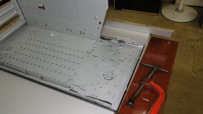

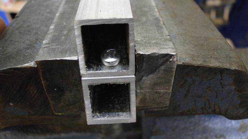

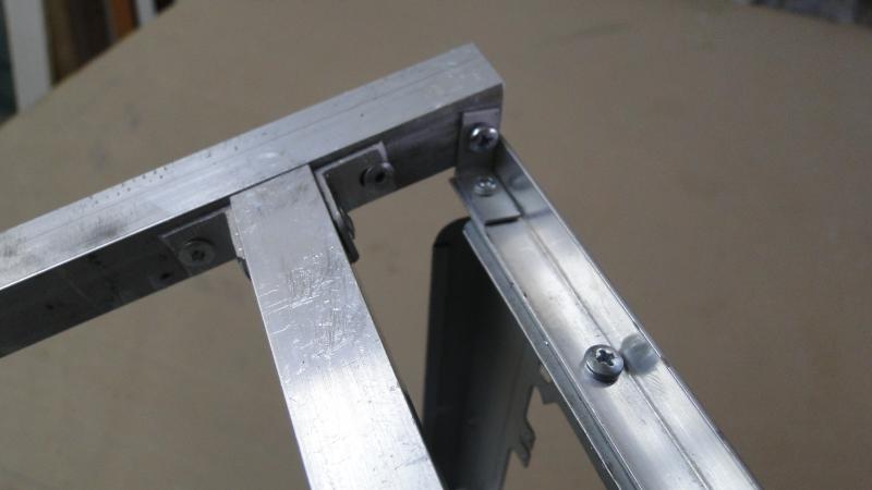

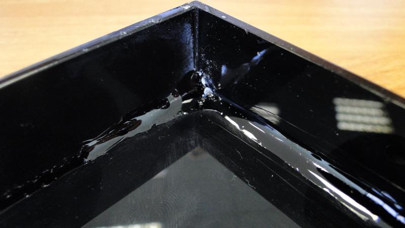

Усиливаю прочность конструкции:

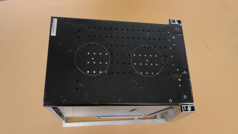

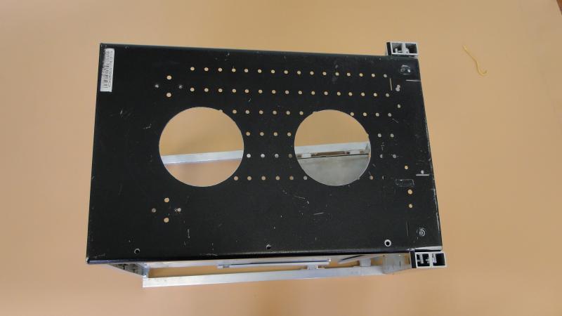

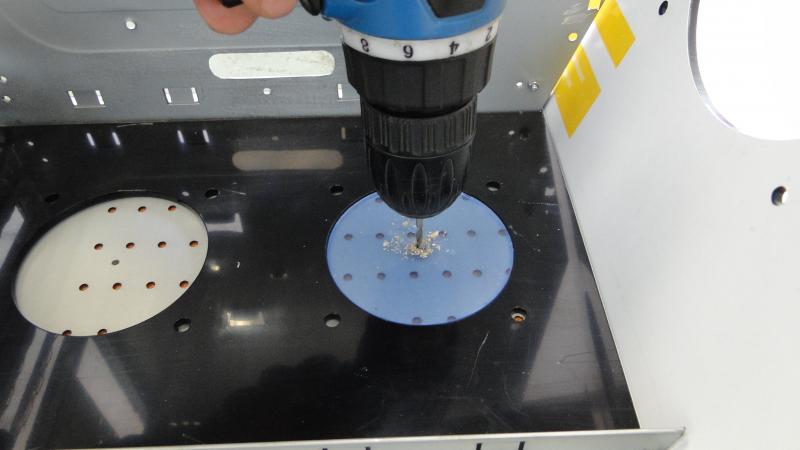

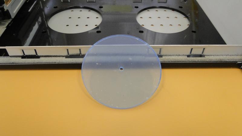

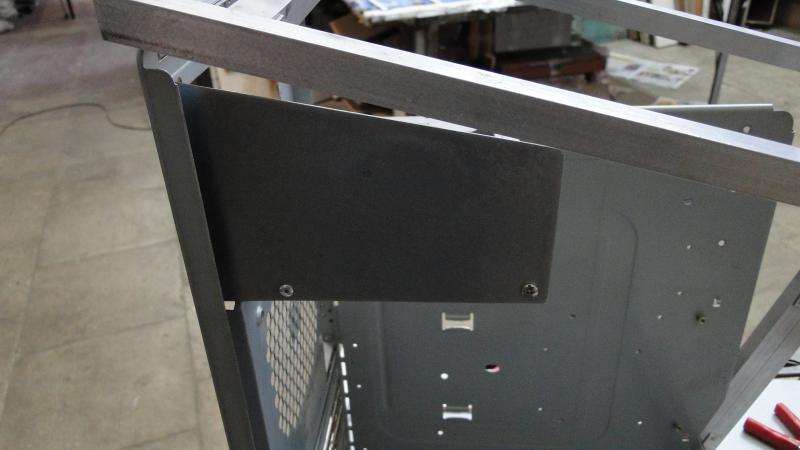

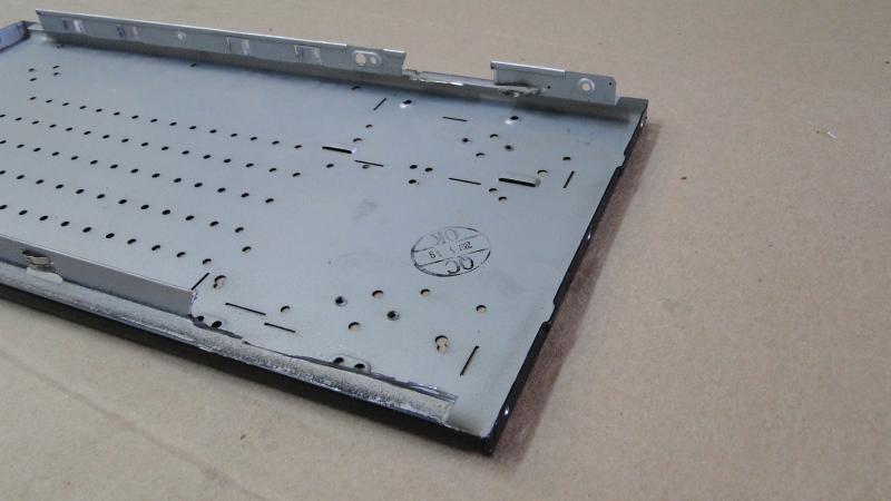

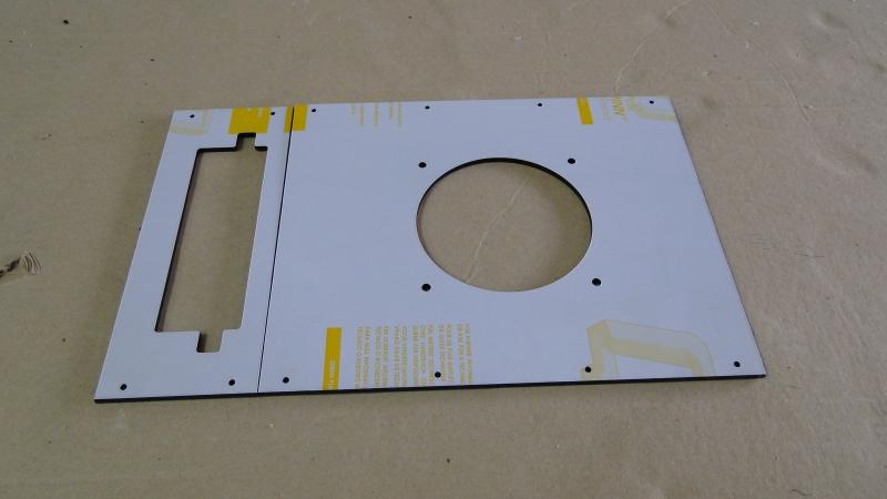

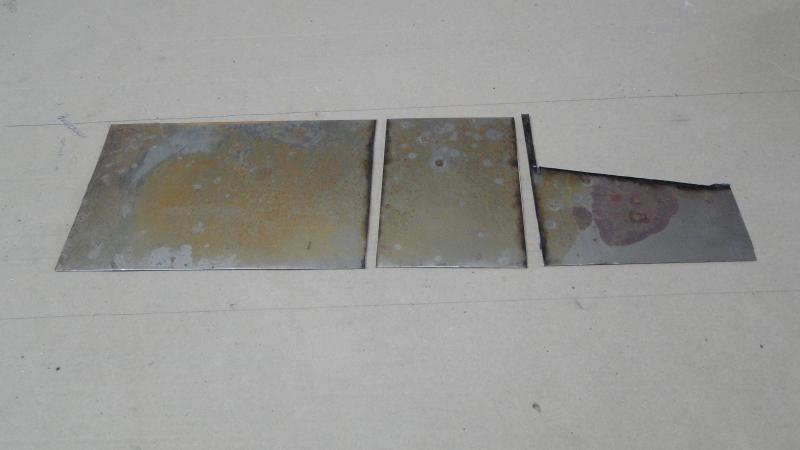

Что бы сделать отверстие, в днище надо сделать точную разметку т.к
резать надо с наружи.
Grizly offline

Сообщение Шурика » 29 июл 2011 03:30
Grizly, слежу - интересное начало! а способ разметки с внешней стороны - супер, взял на заметку! gud
Шурика offline
Сообщения: 780

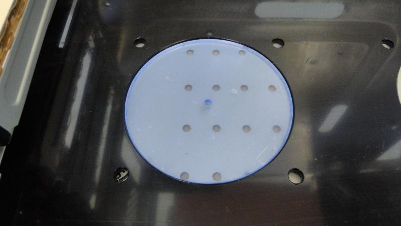

Сообщение Sonic-Chainik » 29 июл 2011 05:33
Grizly, ИМХО Разметка неудобная - нужно делать круг.
А крепёжные отверстия расположены квадратом - досточной начертить две линии через них крест на крест для опредления центра радиуса.
Сообщение Grizly » 29 июл 2011 06:40
Тоже вариант, но в моем случае круг не проблема.
