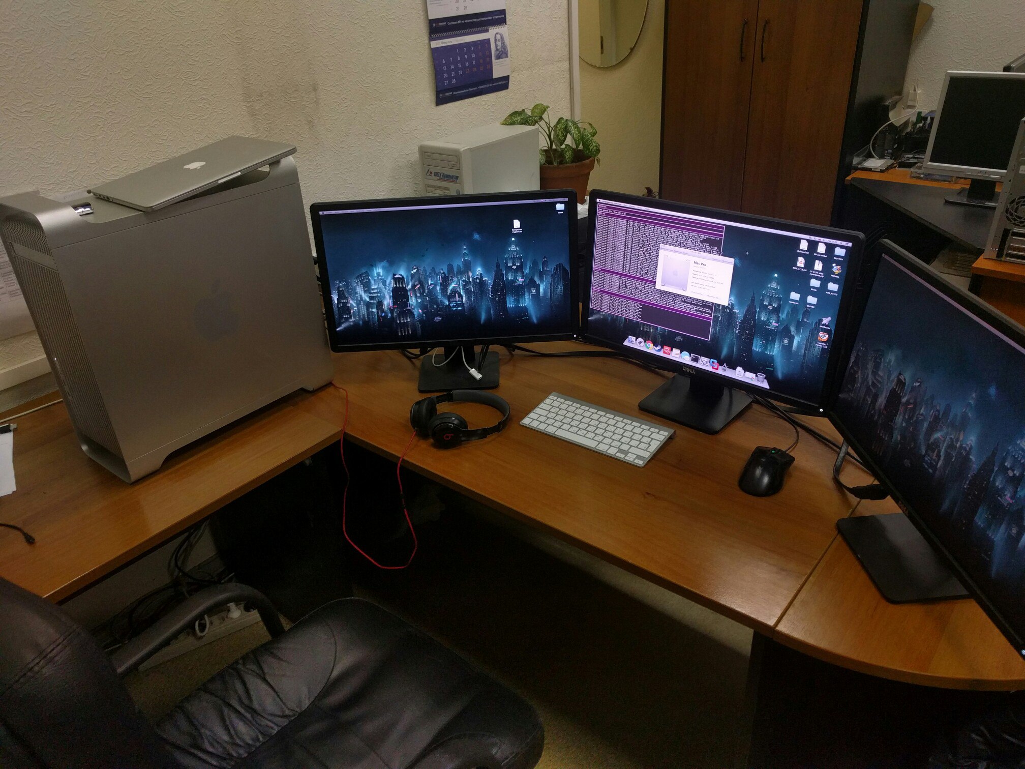

Я для сына тоже переделывал G5. Фронт оставил оригинальным, подключился через шлейф панельки. Сзади сделал накладку.
