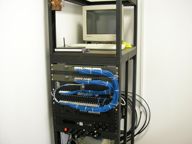

Появилась возможность собрать некоторое сетевое оборудование в одном месте.
На покупку серверного шкафа или стойки денег не было.
Решил сделать ее сам.

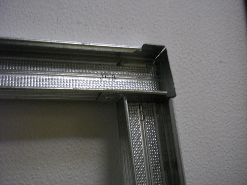

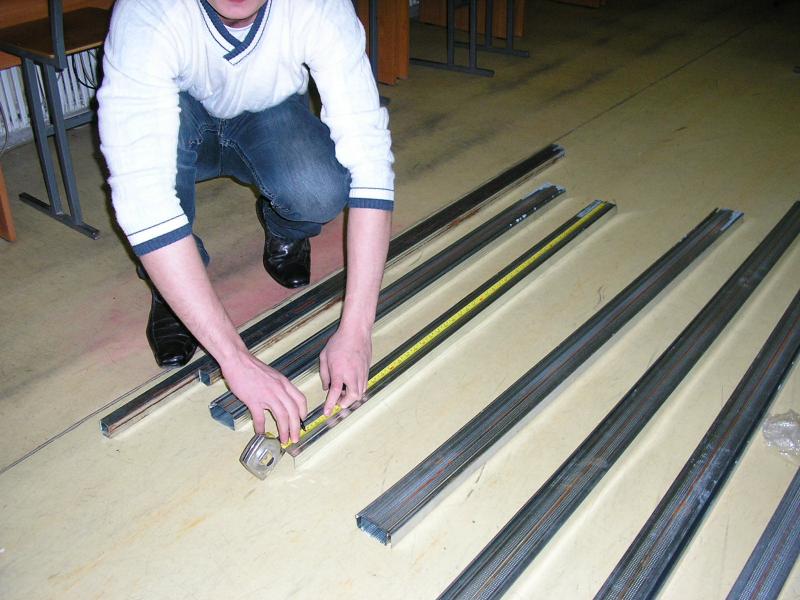

Рядом шла стройка, поэтому покопавшись в материалах нашел несколько профилей (жестких) для крепления гипсокартона.
На просторах интернета выяснил какие бывают стойки и их размеры.
Сборка происходила на работе.

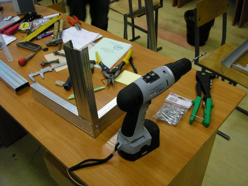

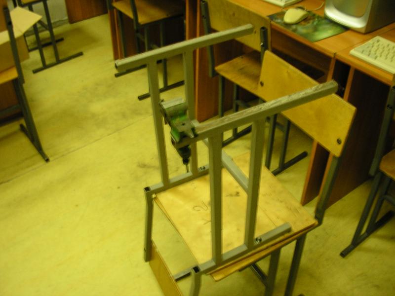

Инструменты.

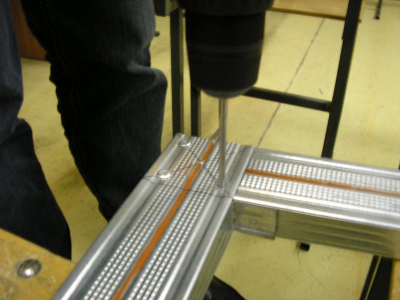

Предварительно был сделан угол для выявления лучшего варианта соединения и определения жесткости конструкции.
Тиски для выравнивания срезов.

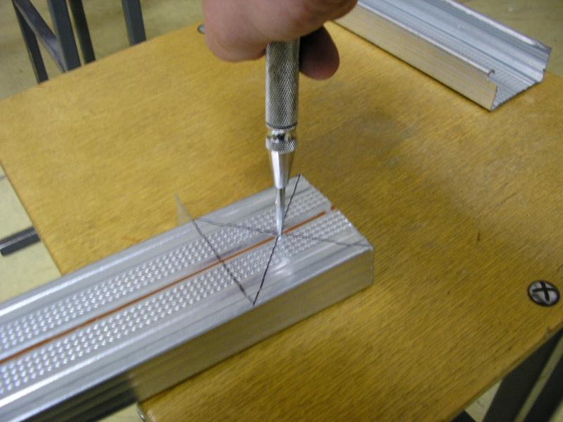

Разметка и порезка профиля на куски нужной длинны.
Примерка.

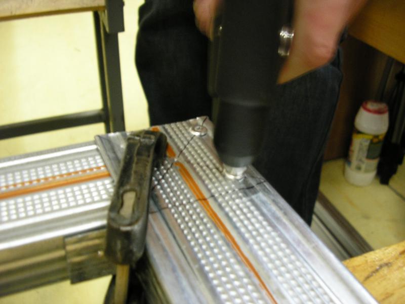

Керн.

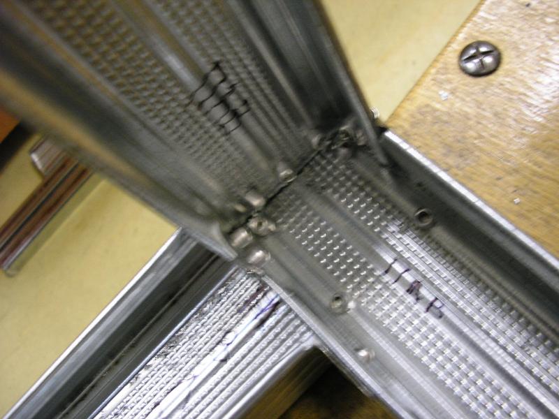

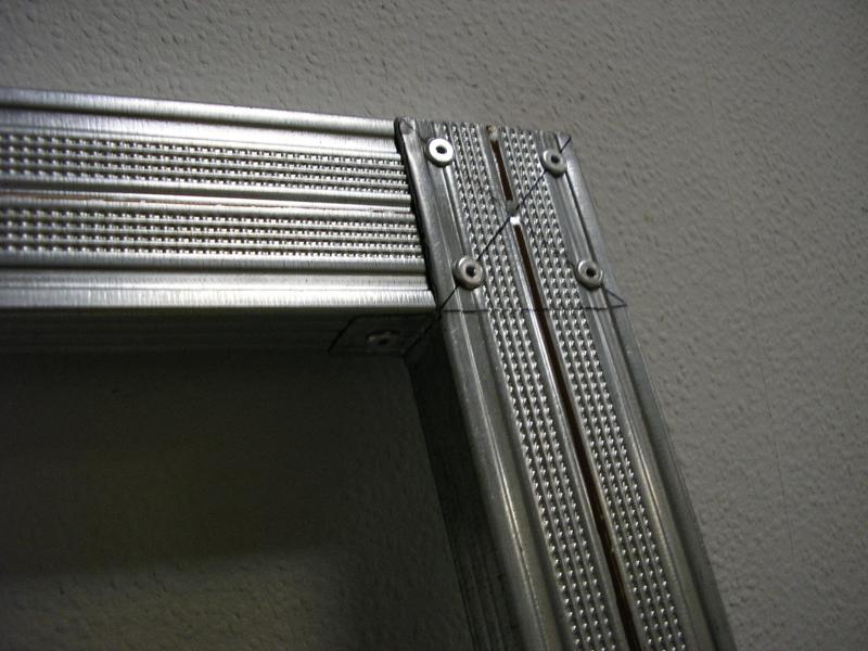

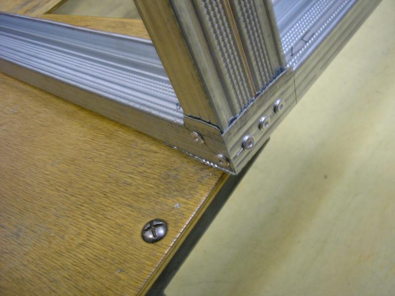

Все соединения на заклепках (5мм)
Соединение снаружи.
Соединение внутри.

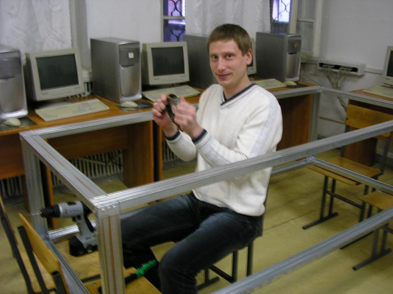

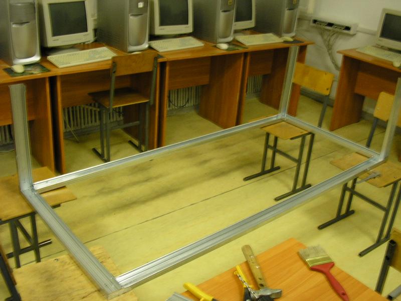

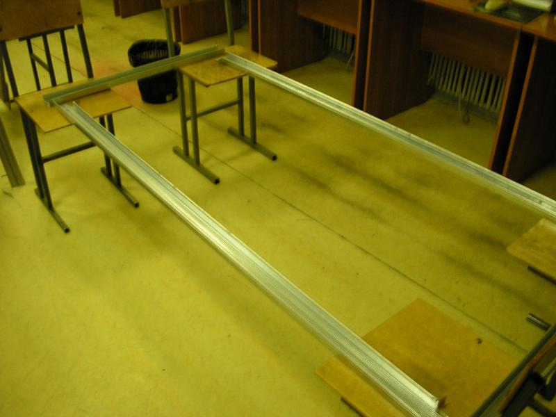

Собраны две боковые рамки.

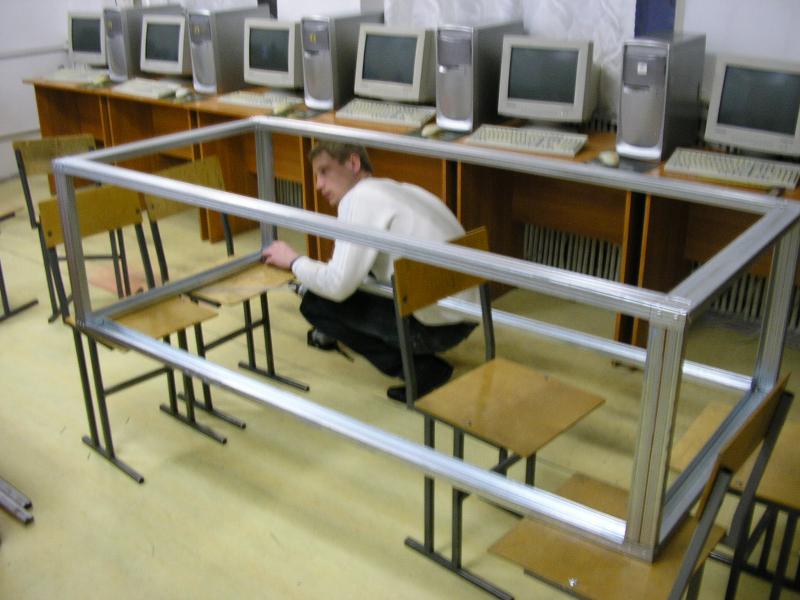

Установка перемычек.
Соединение.
Помощник.

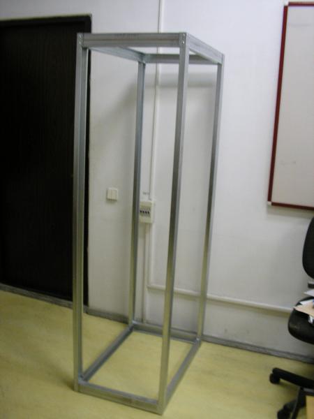

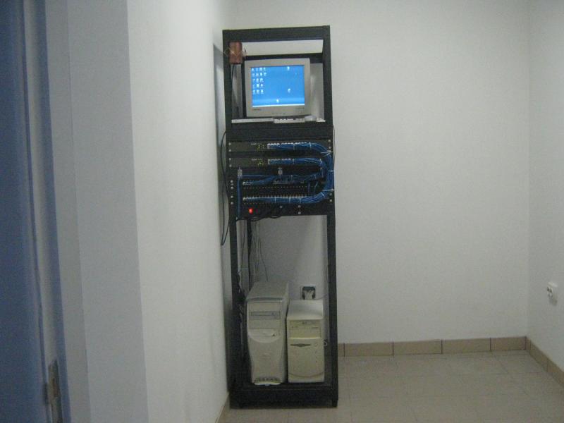

Внешний вид.

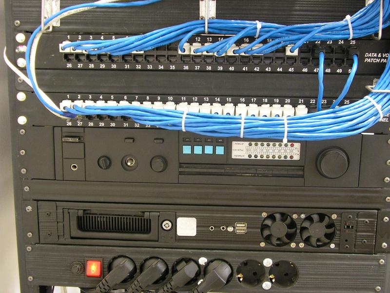

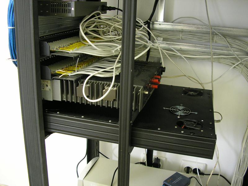

Активное и пассивное оборудование.

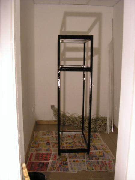

Покраска.

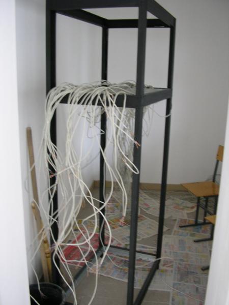

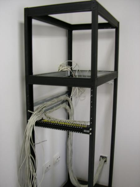

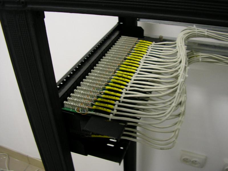

Следующий день. Распутывание кабеля.
Перешли в другое помещение для монтажа оборудования.
Ошибка крепления кабеля.

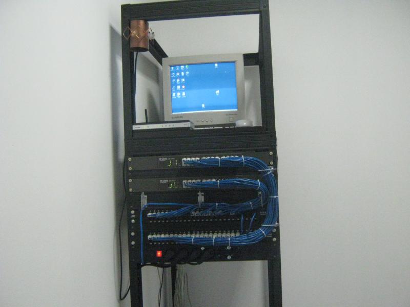

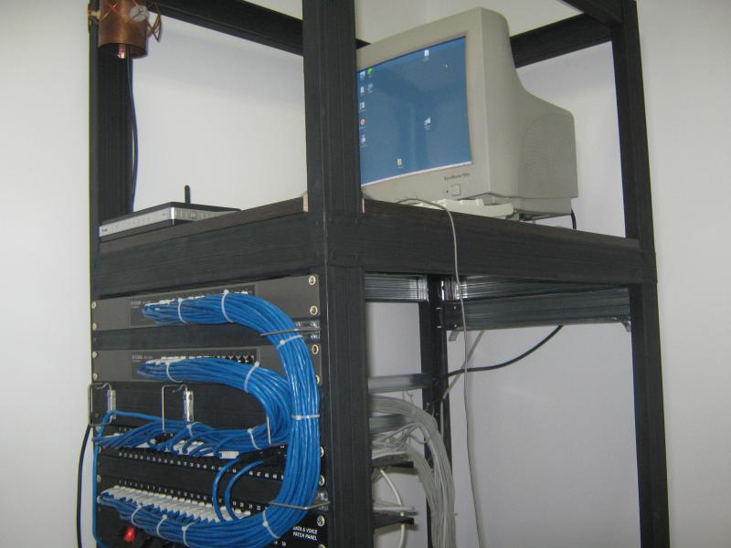

Внешний вид.
Установка второй панели.

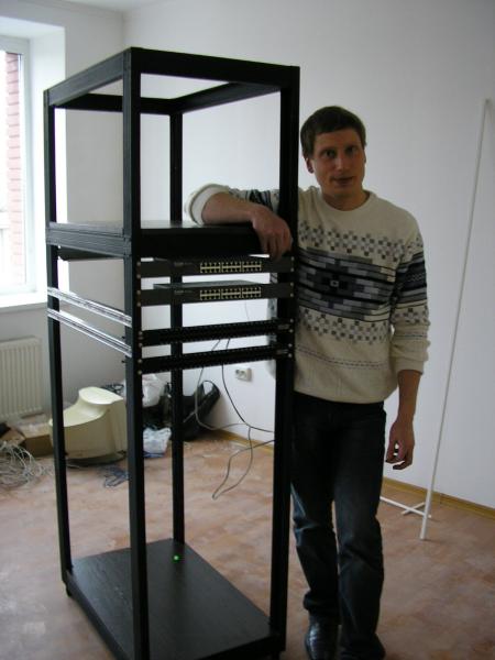

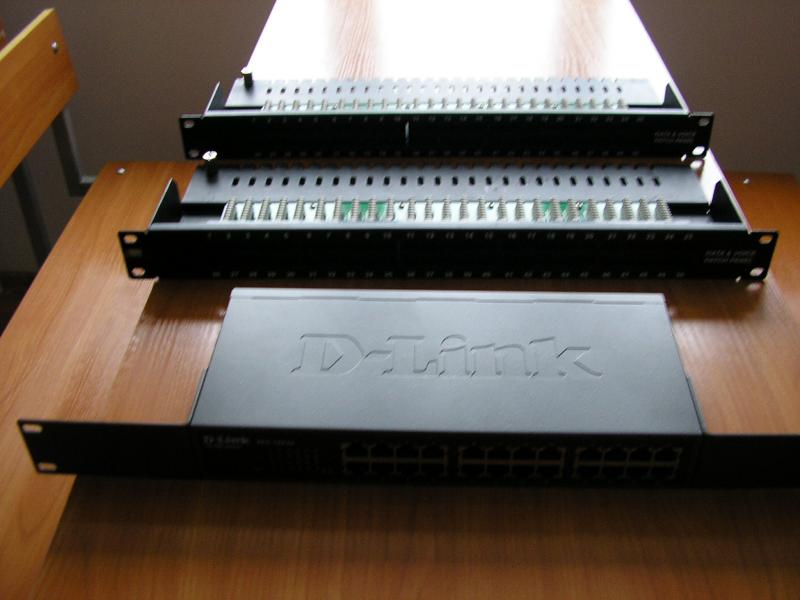

Свичи

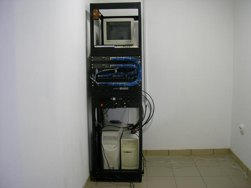

Почти готово.

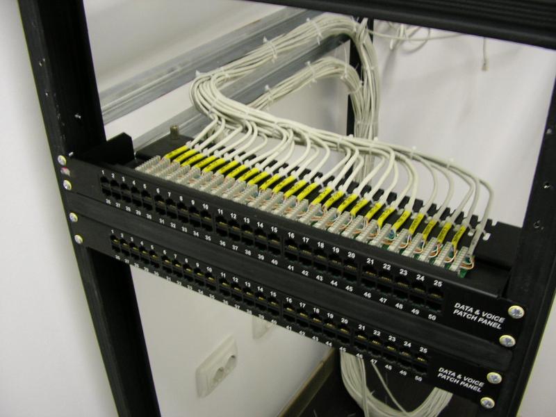

Сейчас выглядит так.
Спасибо за внимание.

Сообщение Sblek » 13 сен 2012 16:48
и что делает в стойке УНЧ ??
Sblek offline
Сообщения: 1881
Откуда: Одесса - Мама
Сообщение GRADO » 13 сен 2012 17:06
А как без музыки)

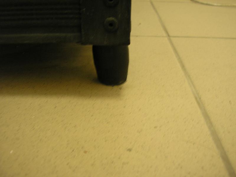

Конструкция не играет от нагрузки и вибраций?
GRADO offline
Сообщения: 125
Откуда: Запорожье
Сообщение Stastar » 13 сен 2012 17:10
Sblek писал(а):и что делает в стойке УНЧ ??
Стойка находится в университете.
Через усилитель с компьютера подаются звонки на занятия.
Правда в данный момент он отключен, выведены только провода с колонок.

Сообщение Stastar » 13 сен 2012 17:20
GRADO писал(а):А как без музыки)
На фото было не видно.
Стойка стоит на резиновых ножках от какого то промышленного станка (как раз против вибрации)
