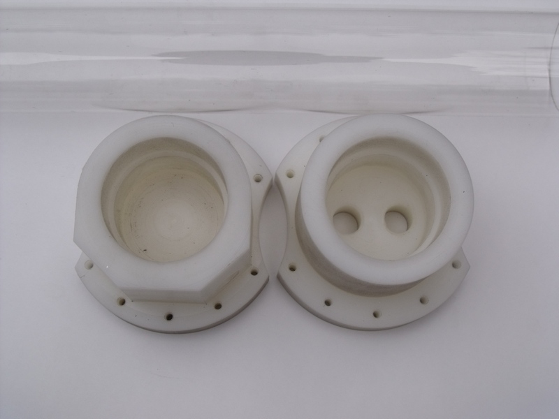

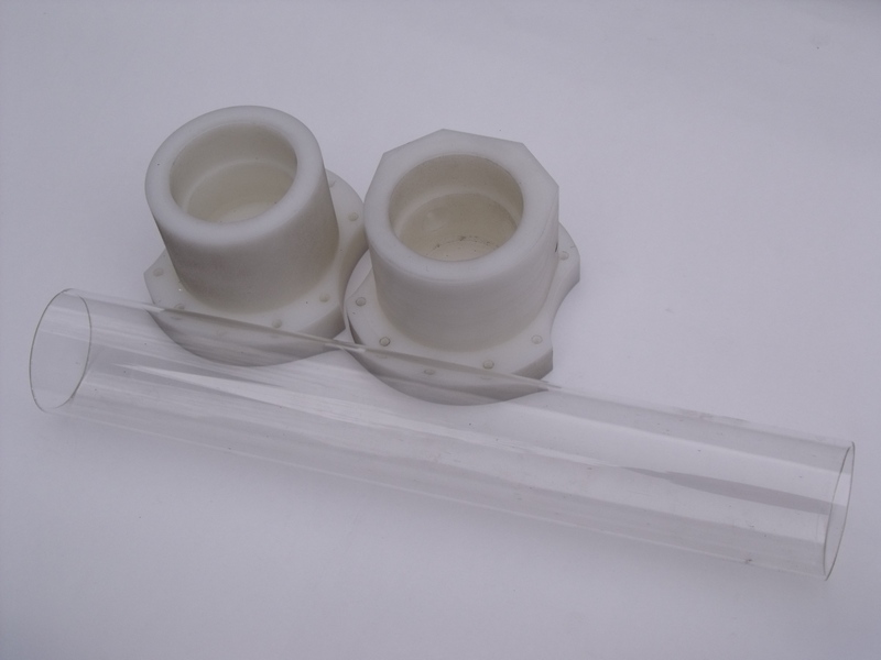

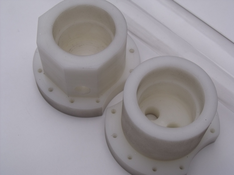

Привет! Сегодня расскажу о том из чего буду собирать емкость под воду. Концепция весьма проста, резервуар должен соответствовать проекту, поэтому все магазинные варианты были сразу отметены, эксклюзив во всем. Пусть это будет не так красиво как фирменные варианты, зато оригинально и не обычно.
Все началось с того, что я заказал из Поднебесной кусок белого пластика, искал конечно POM, либо Derlin из чего делают свои продукты производители водянок. Гугл подсказал, что пластики бывают разные по составу и назначению, хоть и находятся в одной категории. Я заказал 2 куска, белый и черный у разных продавцов. Черный в обработке показался весьма хрупким и нежным, белый - что-то похожее на фирменные крышечки от EK, естественно при механической обработке.
Оба куска с чертежами уехали на 2 недели на завод, а вернулись готовыми деталями.
Итак резервуар будет состоять из двух половинок, между которыми расположится стеклянная колба (труба). Стеклянную трубу взял от гелио-систем обогрева помещений, метра полтора в длину. От нее отрезал кусочек обычным алмазным вентелируемым диском обычным дремелем, предварительно поместив трубу в воду. Пилил в воде, очень быстро и легко.

Стягивать планируешь шпильками?
Re: Custom-case из алюминия "Dark Defender"
Сообщение Skrytyi_Kachok » 04 май 2015 10:41
Нет. Решение скрыто в самой компоновке.
