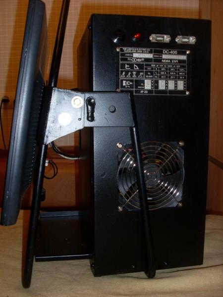

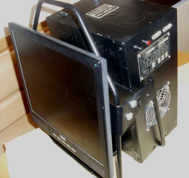

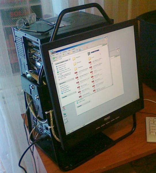

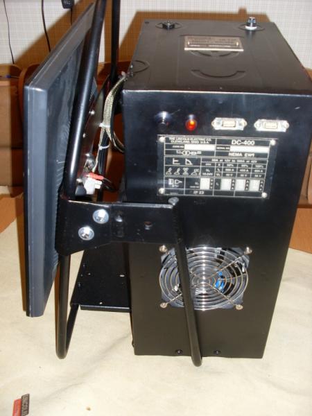

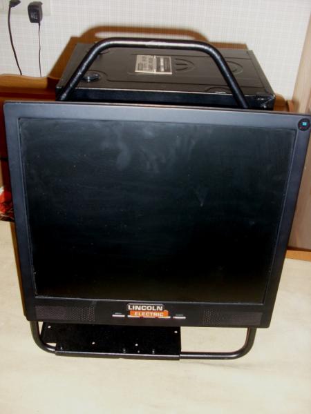

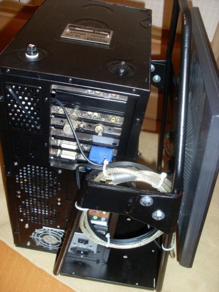

Цель была - сделать компактное устройство, по типу "все в одном", ну и скучно было тащить туда просто, еще один, старый ПК.

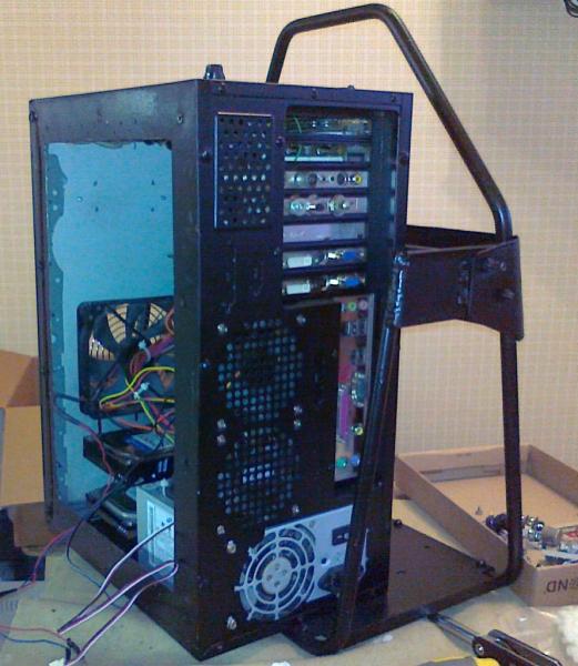

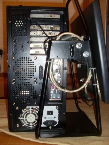

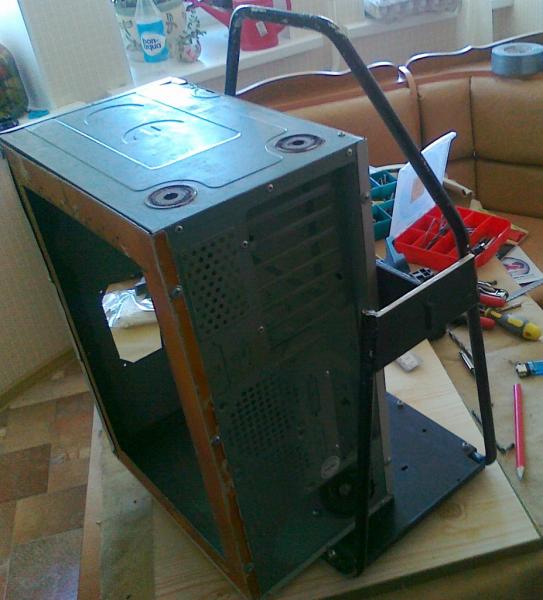

Корпус был перевернут и укорочен на отсек с дисками и прикреплен к трубчатой раме. С одной стороны рамы крепился корпус, с другой - площадка для крепления ЖК монитора.
Вся конструкция была загрунтована и выкрашена в черный цвет. Корзина с дисками переместилась на дно, к БП.
БП тоже был доработан, оставлены шлейфы питания матери и проца, остальные обрезаны и собраны на клеммном терминале, к этому терминалу подключены два жестких, кулеры (4 шт.) и монитор, питавшийся от внешнего адаптера 12 в. Питание кулеров переключается, 5 или 12 вольт.

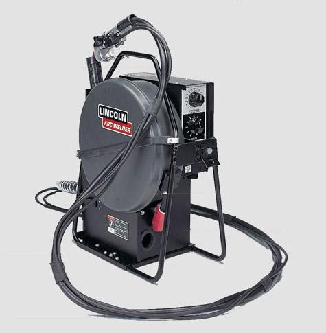

В итоге, поучился системник, стилизованный под сварочное оборудование, наладчиком которого, я, собственно, являюсь.
