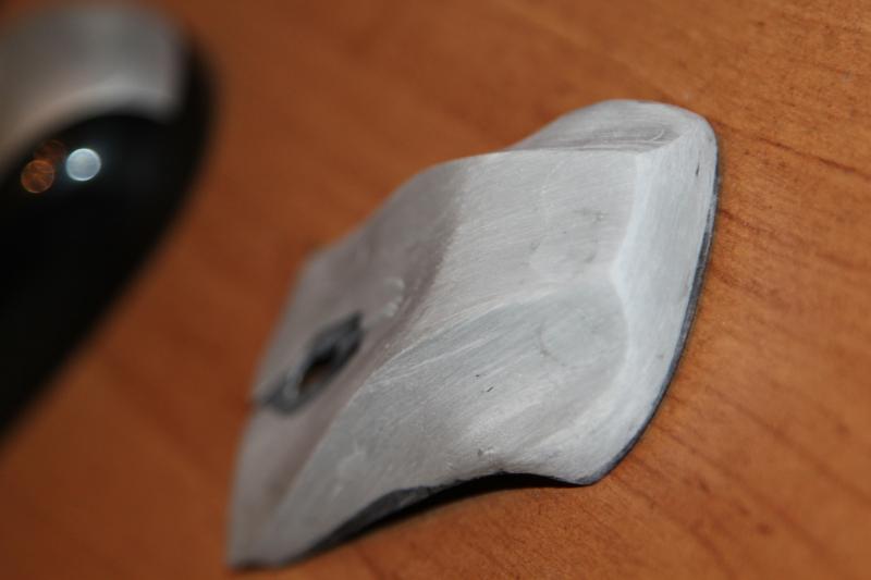

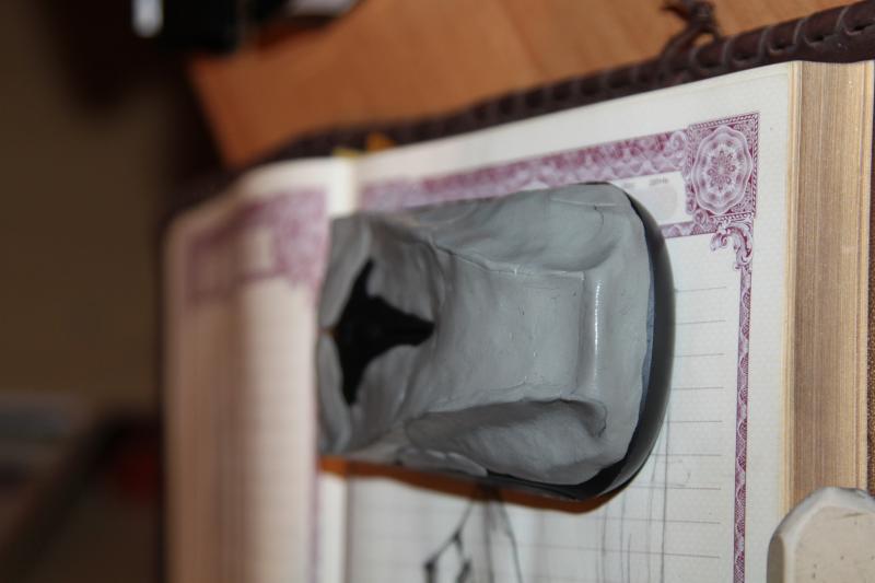

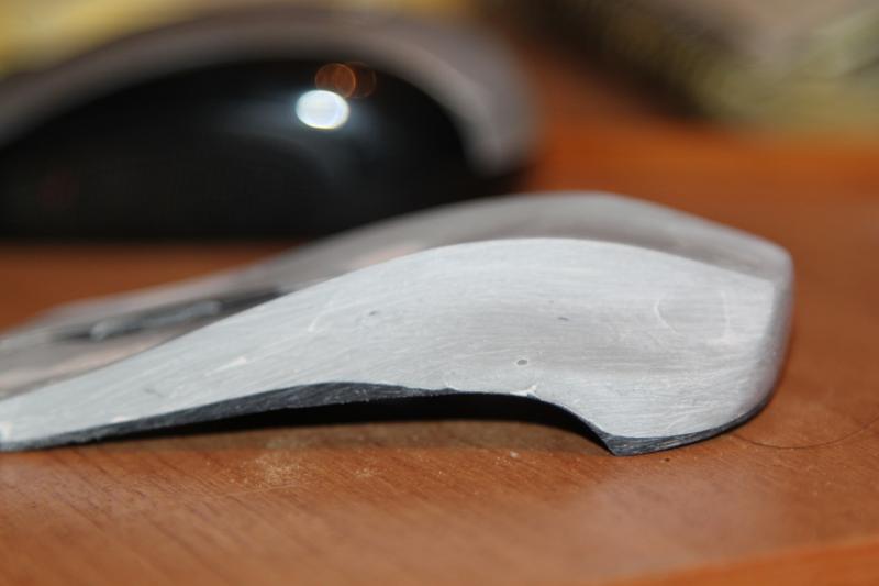

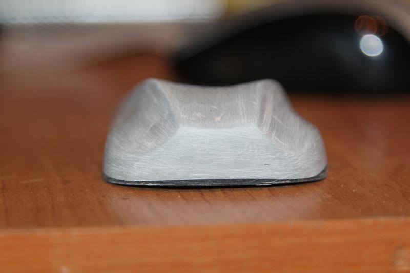

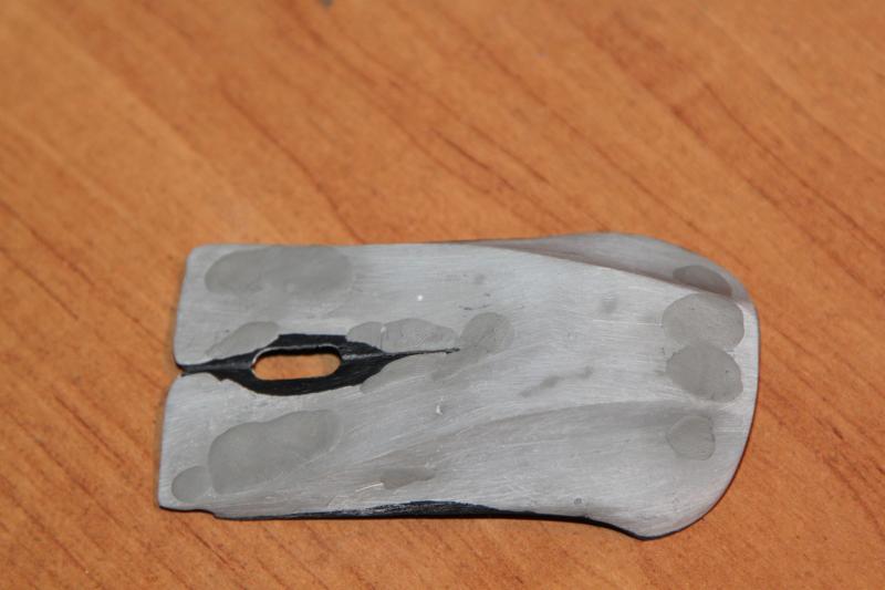

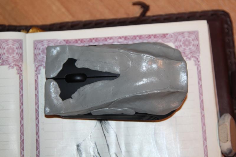

Берём обычную беспроводную мышь и так сразу с начинаем облепливать её эпоксилином, двухкомпонентным. Думаю все знакомы с данным матермалом...
На этом отставляем и ждём пока засохнет первый набросочный слой...
Ждать приходится много часов, так что я сходил на работу)

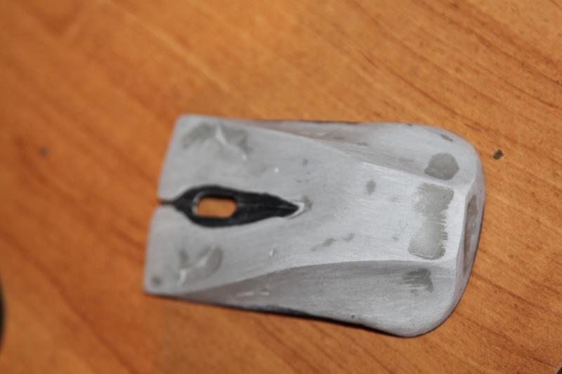

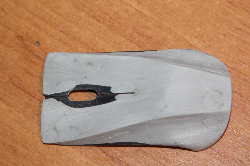

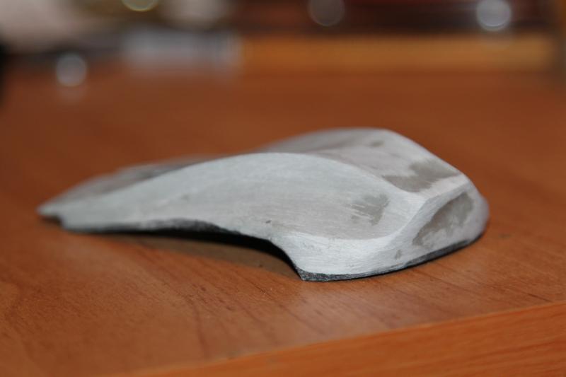

Далее в ход вступает наждачка, примерно 100 по зернистости, при этом сглаживаются все неровности и убивается вечер...
Но как мы видим остаётся куча косяков, ямок и выбоин....

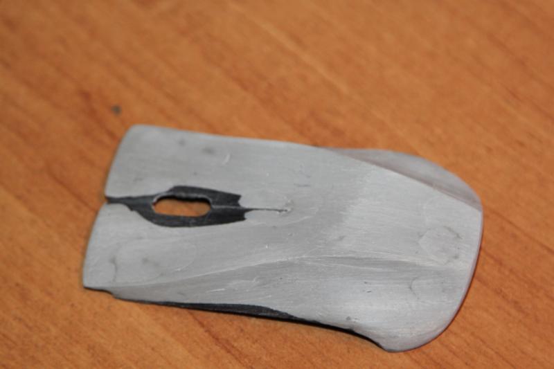

Соответстенно эти косяки заново заполняются эпоксилином и заново это всё безобразие доводится до нужной формы...
По мере получения нужной формы зернистость наждачки увеличивается....
Далее идёт шпатлёвка... почему то фоток у меня данного процесса оказалось мало, точнее одна(

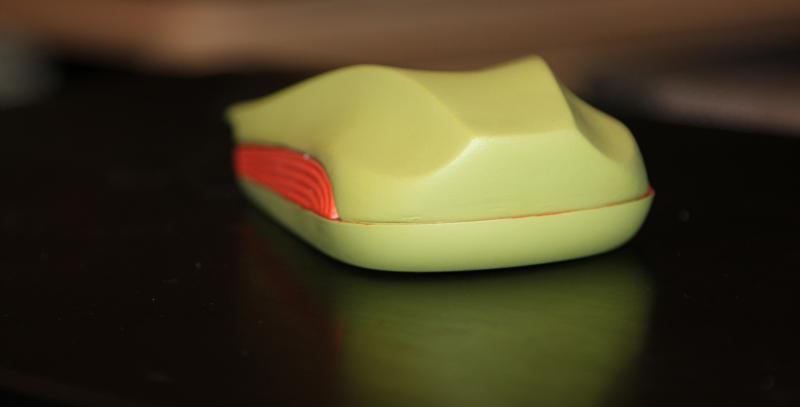

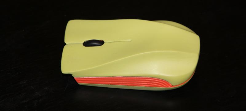

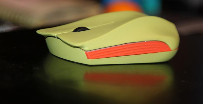

Использовалась краска фирмы MTN 94.... Краска для граффити)
Не сказать про неё просто нельзя: Идеально ложится, мягко распыляется, без рывков и плевков, цвет шикарный)
Ещё один не маловажный плюс это запах: никакой спиртяги или ацетона, пахнет немного сладко)
В общем минусов у краски не заметил)
Цвета, использованные в данном проетк называются Mars orange и Krypton green

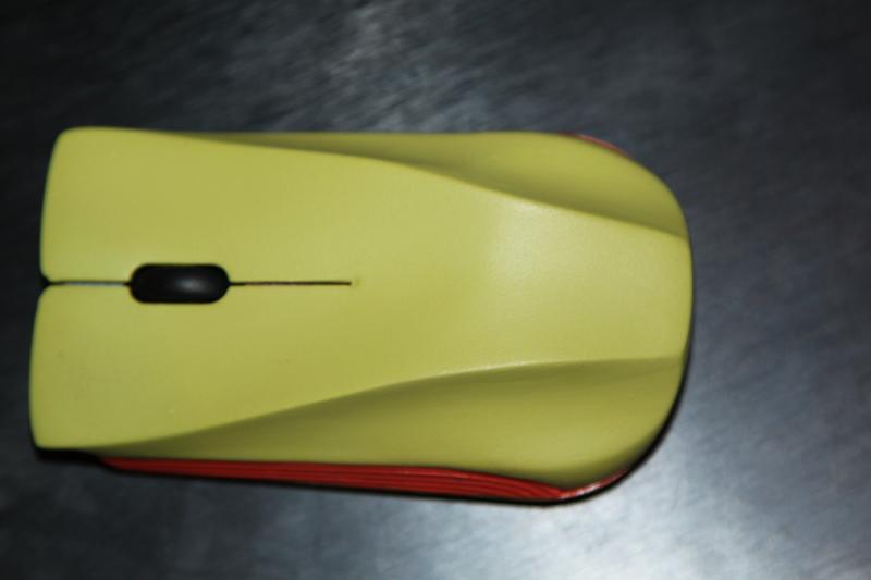

В итоге получилась простенькая и изяшная мышка)
