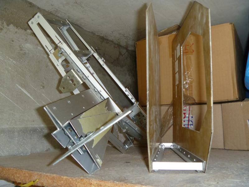

турель пылится на антресолях:

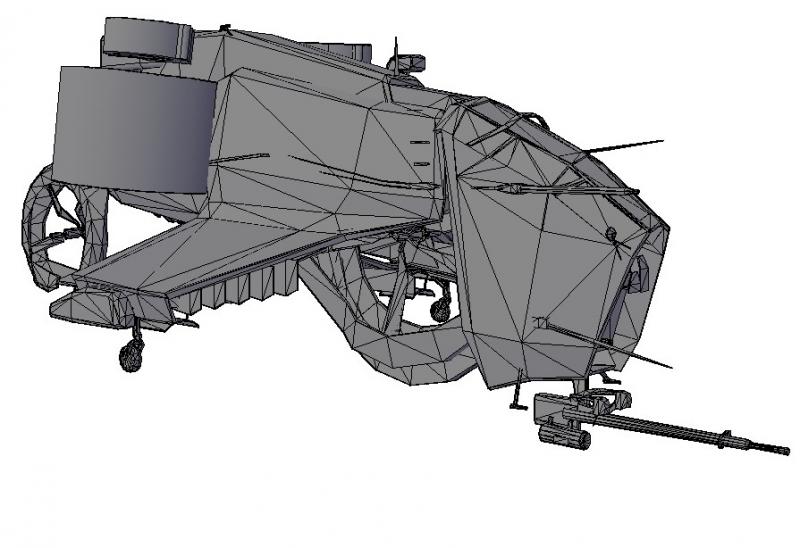

В результате издевательств над моделью вертолета появилось это:

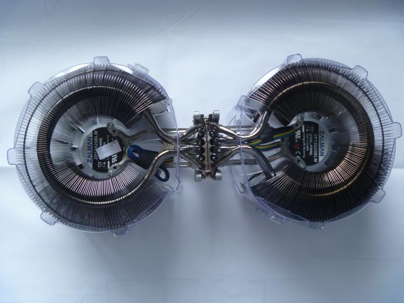

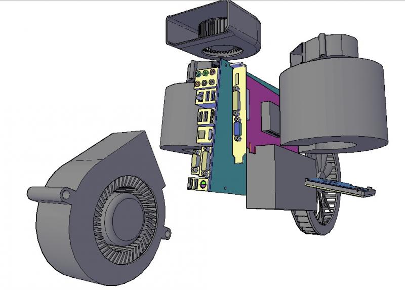

Главный элемент конструкции – гондолы реактивных двигателей, внутри которых будут расположены ЦПУ кулеры ZALMAN CNPS 9900 Max Blue:
Комлект бэкплейтов, я надеюсь, позволит при небольшой доработке установить один из кулеров вместо штатной системы охлаждения видеокарты. Ну а второй, естественно, будет играть положенную ему роль охладителя процессора. Ориентация вентиляторов кулеров «поток воздуха вверх».

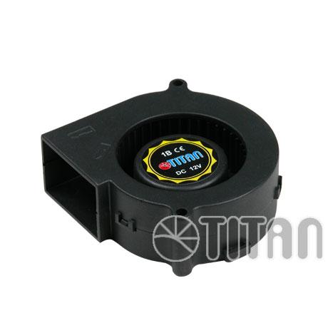

Для локального охлаждения горячих узлов материнской платы и видеокарты над «двигателями» установлю бловеры TFD-B7530M12C:
Хвостовой рулевой винт будет заменен на турбину TITAN TTC-006, продувающую блок питания:

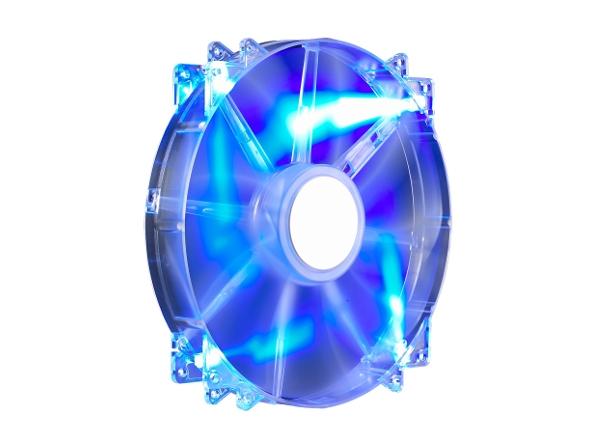

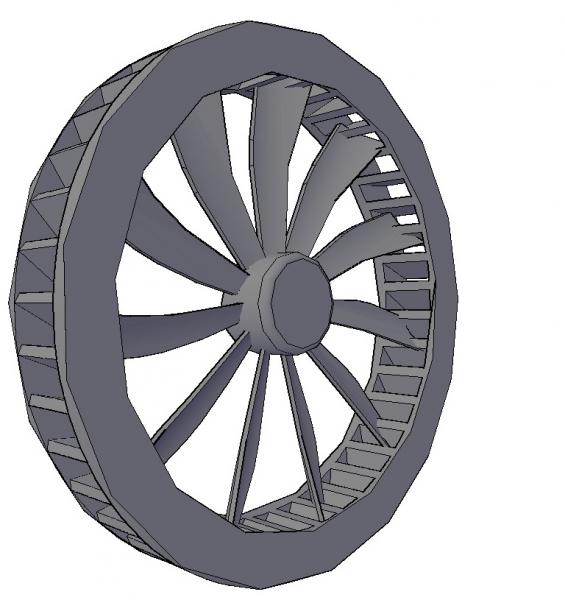

Передний ротор будет сделан из 200мм вентилятора CM Mega Flow 200 blue:
Cечение лопастей будет уменьшено, а по периметру установлены лопатки радиального типа (получится гибрид осевого и радиального вентиляторов):
Назначение переднего ротора – продувка всего корпуса.

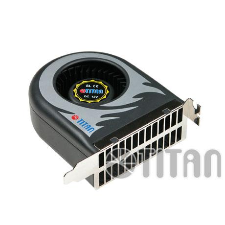

Для вывода нагретого воздуха из корпуса предусмотрена турбина TITAN TTC-005.
Выходное отверстие будет стилизовано под 3 сопла реактивных двигателя.

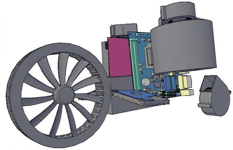

Перейдем от слов к делу – модель компоновки:
