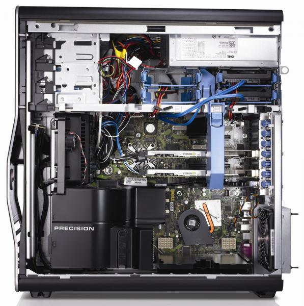

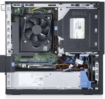

Сообщение Dimagans » 09 июн 2013 22:51
foxmichael многие производители рабочих станций (офис пк) так делали и делают в интернете такого полно причем готовые решения

Сообщение foxmichael » 10 июн 2013 02:12
Maximilan, странная однако конструкция... судя по расположению вентилятора под решёткой, который направлен на вдув, такая конструкция кулера черпает воздух за пределами системного блока, (возможно) но не выдувает его.

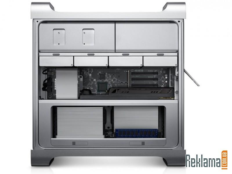

Сообщение foxmichael » 10 июн 2013 02:25
Dimagans, можно скриншот такого готового решения?

Сообщение Dimagans » 10 июн 2013 08:06
foxmichael
ну и всеми любимый мак
