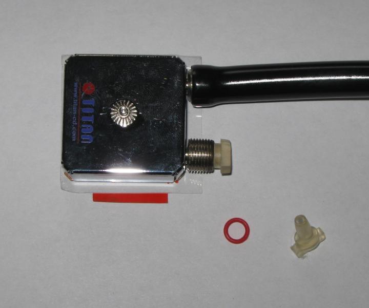

Dims, а старый ватер какой? :dontknow:
Ради прикола одел шланг 10/13 на водоблок от Бьянки, просто руками без подогрева и прочих манипуляций:
родные штуцеры там съёмные под шланг 5/8.
Dmitry123 offline

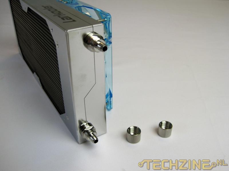

Dmitry123, старый водоблок и радиатор с одинаковыми штуцерами.
вот фото радиатора:
на водоблоке такие-же.
думаю сделать так: надеть на штуцера по два обрезка эластичного шланга, один на другой. сверху натянуть шланг 10/13. и затянуть конструкцию стальными хомутами. думаю будет держаться.

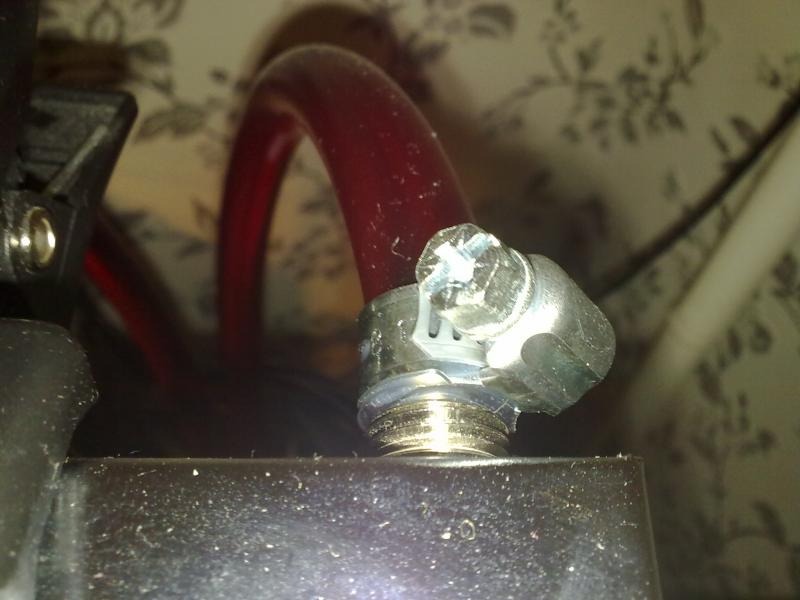

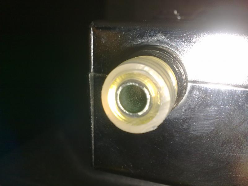

Сообщение Dims » 17 мар 2013 18:39
натянул на штуцер два обрезка разных шлангов:
натянул сверху шланг и затянул хомутами:
всем спасибо за участие
