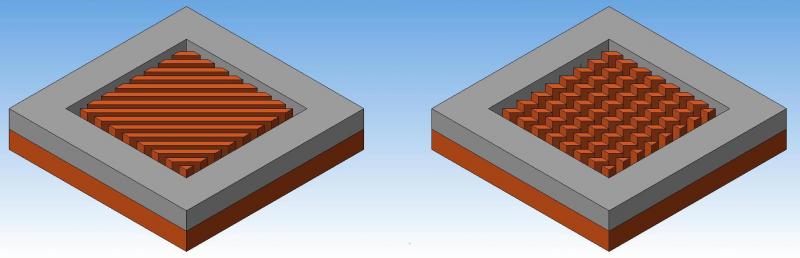

Доброго времени суток! После успешной защиты диплома решил заняться апгрейдом компьютера, в частности заменить процессор на более новый и мощный. Естественно возник вопрос охлаждения и мой выбор пал на СВО, которую решено было создать своими руками. Материала на эту тему в и-нете оказалось много... Немного подумав сделал два простеньких варианта водоблоков для проца:
Размеры контактной площадки 50х50х4 мм
Ширину ребер, каналов и игл изначально хотел выбрать равно 1 мм, но мне показалось слишком мало и я остановился на 2 мм.
Подскажите пожалуйста, какой водоблок будет более эффективным? Может ещё что-то стоит изменить?
