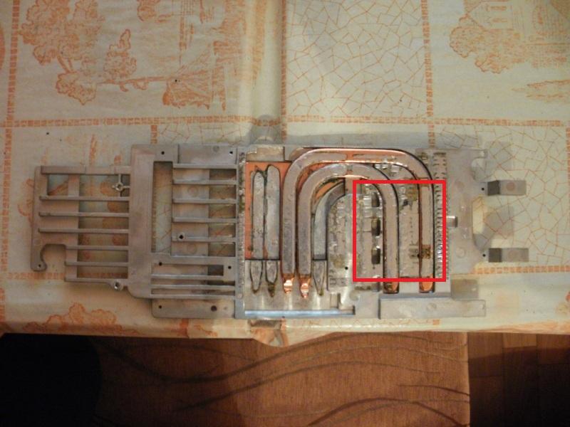

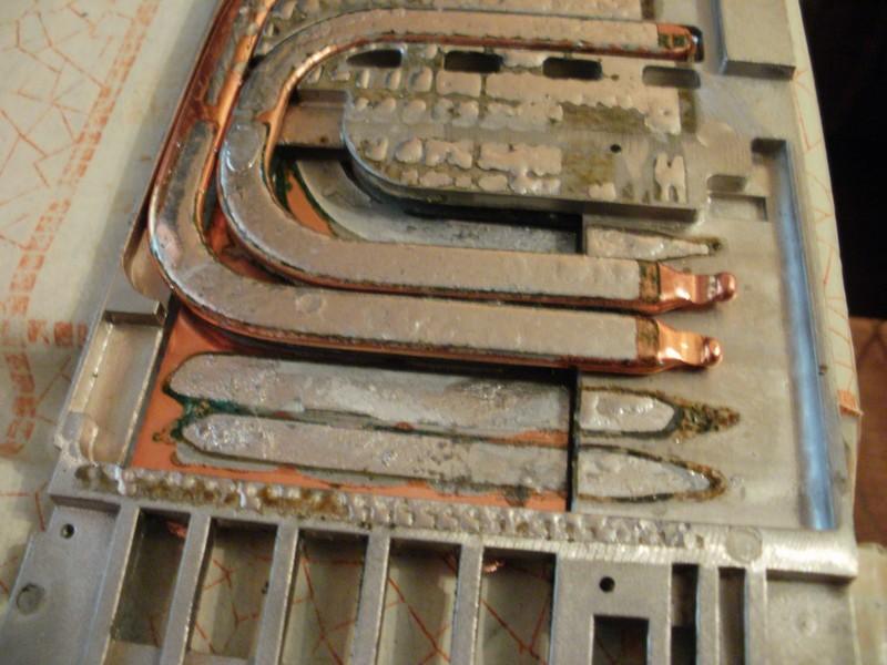

Радиатор распаял, заклепки я просто сломал. Увы, дремеля и даже дрели под рукой не было, получилось следующее:
Вопрос:
что будет если я совмещу термотрубки и стандартное медное основание вот так:
И на вот это место, которое отмечено, посажу водоблок. Будет-ли эта компоновка сколь-нибудь эффективна? Водоблок, разумеется, будет припаиваться.

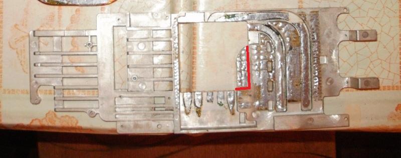

Или же лучше будет срезать вот эту часть:
И в эту выемку просто прикрепить водоблок. Аллюминиевая основа-же будт охлаждать мосфеты и память.

Сообщение Sonic-Chainik » 23 мар 2012 17:15
Dims, ИМХО Нет. Ватерблоки снимают тепло с центра.
А в данном случае теплотрубки проходить будут по краям ватера.
Снимайте теплотрубки и паяйте ватер прямо на родной теплосъемник.
Сообщение philosopher » 23 мар 2012 18:23
Если я верно понял автора, он хочет совместить возможность снимать тепло от всех хоть сколь-нибудь греющихся компонентов при помощи реферсной алюминиевой пластины и эффективность охлаждения при помощи СВО.
Тогда правильнее бы было взять предпологаемый водоблок, закрепить его на плате и потом по контуру корпуса водоблока подгонять алюминиевую пластину, увеличивая, если нужно, центральное "окошко". В этом случае ГПУ будет охлаждаться водичкой, а все остальные элементы видюхи - литым радиатором в пассиве. Тепловые трубки там не потребуются, т.к. охлаждение получится раздельным.
Если подсистема питания в таком состоянии будет через чур грячей, советую зачистить отмеченную мной красным область, аккуратно засерлить 3-4 отверстия между теплосъемниками (что с обратной стороны этой области), нарезать резьбу, потом облудить с флюсом для алюминия эту площадку и прикрутить нагорячую предварительно отпиленный, просверленный и так же облуженный небольшой алюминиевый радиатор с крупными редкими ребрами.
Можно не заморачиваться, конечно, да и прклеить на АлСил5 или другой термоклей небольшой радиатор, типа как от южного моста. Но я бы сделал по первому варианту.
P.S. Чуть не забыл. Крепление водоблока должно накрывать монтажные отверстия реферсной пластины, чтобы та была плотно поджата к самой плате своими теплосъемниками. А на подошву ватера ничего напаивать не нужно. Зачем портить, увеличивая тепловое сопративление?
