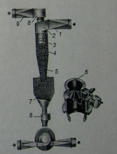

В общем, такая тема, народ... В этом году опять вернулся к изучению систем вентиляции. И тут я наткнулся на изумительный девайс...
Именуется он циклон - это специальная труба большого диаметра, со спиральным впуском воздуха. Перед ним ставится вентиль и гонит в него воздух. Принцип работы циклона - воздух закручивается и под действием центробежной силы пыль отлетает к стенкам трубы и оседает плавно вниз. А по трубе дальше идет обеспыленый воздух....
Данный девайс очень эффективен - посему встал у меня вопрос использования его в моддинге. Хотя бы чисто ради интереса. Я тут набросал расчеты - системники у нас маленькие, скорость движения воздуха тоже небольшая... В общем, получается что циклон будет в диаметре где-то 10см! :shock: Сами подумайте - небольшая труба диаметром 10см стоит сзади системника..и подает туда очищенный от пыли воздух! Как вам такая бредовая идейка?

И какой расход нужен для такого циклона ?
суть циклона (улитки) в очень высокой скорости потока воздуха.
ты не забыл что у циклона есть сброс?
ты где прочитал про циклон...., там где его используют у него есть определенная цель и это не пыль...
имхо слышил звон, но не полностью раслышал все ноты

Tj, Дык я как раз читал про его пылеотделяющие свойства... confused Хотя, конечно пыль имелась в виду угольная, металлическая... ::-D: Но разве обычная не может попасться в такую ловушку? :dontknow:

J. A., Обычная пыль на мой взгляд в такую ловушку попадать и не будет,.
со временем просто труба мохом зарастет, а для металлической пыли данную систему используют скорее всего из за того что металлическая пыль имеет более больший вес чем бытовая, а следовательно и инертную силу,.

Pike, циклон - это самый популярный из пылеуроливителей в промышленности... О!
А ведь еще есть скрубберы! Там очистка воздуха идет с помощью жидкости.
Tj, а вообще не очень понял насчет скорости... Там же расход в секунду в формуле для расчета. Какая там производительность у наших карлосонов в кубиках? confused

Вот, народ, выкладываю фам фоту классического циклона. искать в справочниках некогда, поэтому выдернул из охраны труда...

Сообщение Tj » 17 окт 2006 06:44
у компутерных сотые квадро метра...
у тех которые я использую (по работе)
от тысячи до 10 тысяч кубов....
у канальников получается приблезительно 12-60 кило кумбометров воздуха в час
циклон имеет полное название
пылевлагоуловитель центробежного типа.
основная задача удаление капелек жидкости...
я такую фишку в дипломе на самолет ставил, толее более в компактной конструкции, но помимо этой штуки был установлен касетный фильтр...
он конечно удаляет пыль и грязь, но кпд его не особенно велик, для лучшего удаления ставится увлажнитель, опять же возникает проблемма удаления шлама...
