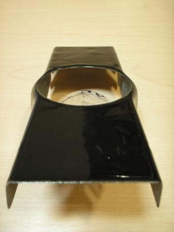

Сообщение philosopher » 02 янв 2011 00:20
Бинокулярное зрение позволяет увидеть больше кривизны поверхности, чем есть на фото:
Ну так не очень заметно, а вот если чуть потереть плоским бруском, то вершины наплывов становятся очень даже заметными:
Ерунда какая-то... :mad:

Сообщение philosopher » 02 янв 2011 10:22
shtorm_777, Квайкер совершенно прав. Если бы мне нужен был исключительно функцинал, давно бы склеил кожух из коробочного акрила (от коробочек дисков и конфет, типа Ферреро Роше) и не парился с изящной формой и поверхностью; либо уже поставил этот кожух в том виде, что он имел после вырезания профиля. Хочется завершенного внешнего вида.
А что касается измышлизмов относительно "слоености конструкции" и времени выстойки 4-5 дней, тут можно судить хотя бы по термину "баксидка" о компетентности советующего.
Не знаю, сколько еще уйдет времени на этот кожух, но пополнять им галерею гетто-проектов я не хочу. Буду биться дальше.

Сообщение philosopher » 02 янв 2011 11:18
BashMag, я хоть и занимался авиамоделизмом до неприличия давно, да и на столько мало, что тот опыт условно можно прировнять к нулю; все-таки хочу подчеркнуть, что вы с shtorm_777 ошибаетесь в одном и том же: поверхность была близка к идеально ровной после отшлифовки эпокса, покрывшего 4й слой стеклоткани. ВСЕ неровности - результат нанесения последнего черного слоя. Видимо, введенные мной наполнители изменили консистенцию, поверхностное натяжение, вязкость и пр. характеристики так, что черная смола уже не растекается как изначальная чистая, создавая более толстый слой и более массивные подтеки. Отсюда и такой рельеф.

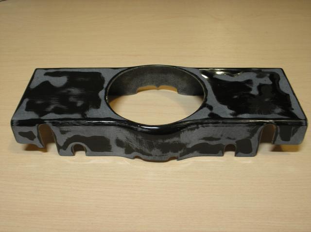

Сообщение philosopher » 04 янв 2011 22:50
Итак.
Прошелся по открытым авто-магазинам. Вот мои покупки:

Кожух шлифовал бруском Р80 нещадно, зато снес все неровности (если честно, поверхности даже стали чуть выпуклыми, чему сведейтельство - сточенные углы), если не счетать огромных борозд. Далее хорошенько прошелся наждачкой Р120 без нажима. Поскольку номеров с более мелким зерном у меня нет, то на этом этапе буду счетать деталь готовой к грунтованию.
Пошел на площадку м/у этажами, полил всю ее и стены на пол метра от пола водой, разложил два пластиковых стаканчика и положив на них кожух, начал наносить слой за слоем. Таким образом грунтовал впервые, поэтому много грунта ушло мимо, на прицеливание и т.п. Зато за два слоя удалось почти полностью укрыть риски и кратеры от мелких пузырьков, что оставались в густом слое черной эпоксидки.
Пожалуй, на сегодня хватит, пусть эти два слоя как следует просушатся. А завтра позарез нужно закупить наждачку...

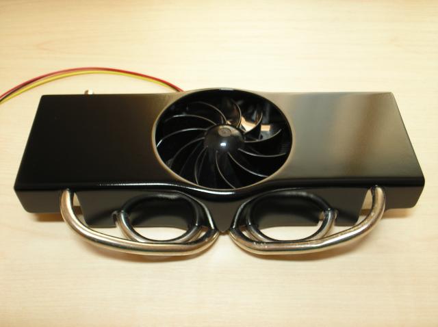

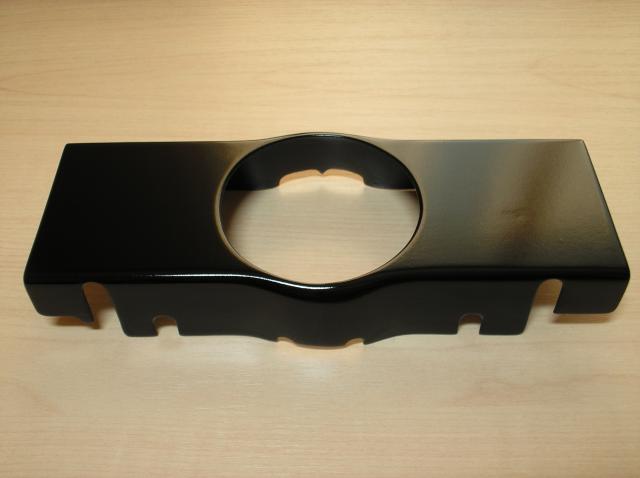

Сообщение philosopher » 07 янв 2011 11:21
Ну вот, решил не мучить общественность очередным слоем чего-то там, вот уже покрашеная крышка:
На фото ниже, на кожухе справа виден коварный дефект. Самое смешное, что я даже не знаю, от чего такая просадка. Там под краской все было ровно, слой грунта как везде, да и ПОД грунтом нет таких раковин...
Ну и примерка, чисто, чтобы сравнить "черноту" крыльчатки и кожуха:
Теперь мой путь лежит через автомаг - за полировочной наждачкой. Буду выравнивать подлые дефекты и легкую шагрень на поверхности, а так же снесу несколько придательских пылинок, невесть откуда взявшихся во время покраски (спасибо, летающих насекомых нет, а то говорят, они жудкие токсикоманы :lol: ). Ну, а потом лак.

Сообщение BlackJack » 07 янв 2011 11:26
Офигенски.. gud
Но я все равно за матовую краску.. ::-D:
З.Ы. на последней фотке артефакта не видно уже.. confused
