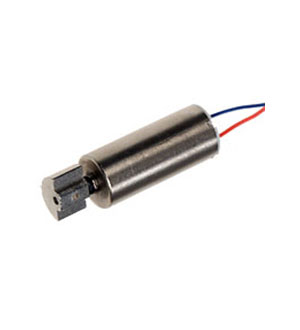

[quote="TriZ"]DmitriyZ, чтобы ты представил , о каком движке от сотиков идет обсуждение ... 8-10 м длина и 4-5 толщина :wink:
разобрал Samsung SGH-C200N, кроме вот этой "таблетки" ничего похожего не увидел. Это он возле динамика?
фото

Сообщение TriZ » 05 май 2009 20:56
В Самсунгах таблетки , полностью закрытые (в каких еще такого типа - не в курсе ) .
Я натыкался в Нокиях , Панасониках и Моторолах на такие
Верхний - Моторола
У последнего длина корпуса 21мм. при диаметре 7мм.
Размеры двигателей , сам видишь - отличаются , но эксцентрик - стандартный .

Сообщение DmitriyZ » 05 май 2009 21:13
Спасибо за последний пост, хорошо не раскурочил рабочий Самсунг друга :)
Разобрал Нокию - увидел там такой движок (фото)
Теперь новая заморочка - как на него надежно закрепить крыльчатку вентилятора и в тоже время, чтобы она была строго по центру?

Сообщение oleg235 » 06 май 2009 11:41
для начала - эксцентрик в топку.
на вал двигателя надеть кембрик и закрепить его на раме вентилятора так, чтобы ось прижималась к внутреннней стороне крыльчатки ( как на картинке с редуктором)

Сообщение TriZ » 06 май 2009 22:58
DmitriyZ, "Не путайте божий дар с яичницей"(с) Железо двигателя прекрасно снимается вместе с платой ,
оставляя тебе на растерзание подшипник скольжения в пластиковом цилиндре с широким основанием .
А сверлить и надевать на бедный мотор от вибрика крыльчитку таких размеров ... знаете-ли , это вроде слишком :wink:

Сообщение oleg235 » 07 май 2009 10:01
TriZ, согласен. нужно только снять плату с катушками.
