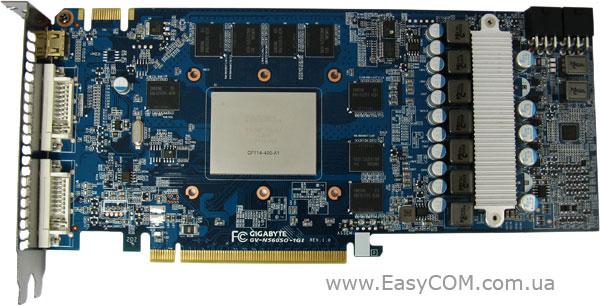

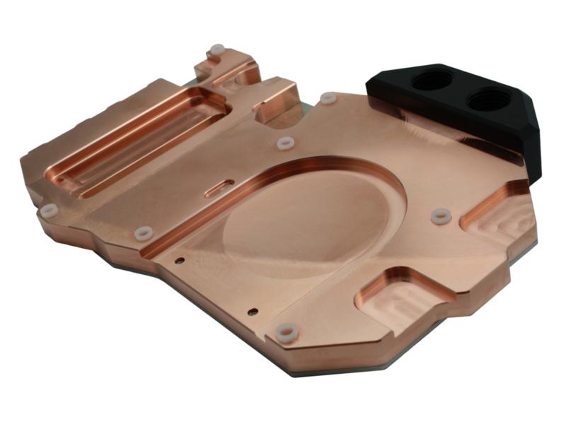

Сообщение lastfomin » 15 апр 2013 17:49
Всем привет ! Хочу поставить на свою ВК GIGABYTE GeForce GTX 560 Ti Super Overclock (обзор http://www.easycom.com.ua/video/gigabyte_gv-n560so-1gi/) фуллкавер водоблок. Карта не референсная, но я думаю что смог бы установить на нее изделие от компании heatkiller, да вот беда достать его видимо не реально. Есть вроде бы на немецком сайте http://shop.watercool.de но как там покупать я что то не разобрался. Как считаете, уважаемые "жители этого Форума", можно ли приспособить на эту карту фулл от чего нибудь более мощного ?

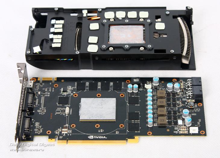

Сообщение lastfomin » 16 апр 2013 21:10
Tony, Спасибо за информацию. Вчера нашел то что искал на сайте
http://www.ru.aquatuning.de
И уж было начал регистрировать заказ, но решил еще раз глянуть на фотки:
референс Изображение
gigabyte Изображение
В гиге конденсаторы и дроссели (?) расположены почти на всю ширину платы, а при таком раскладе ватер однозначно не встанет и доработать "напильничком" его врядли получится. Там, кмк, пролегает путь охлаждающей жидкости. Похоже идея обречена на провал. Можно конечно поставить универсальный ватер на сам чип GPU, но тогда надо организовать обдув элементов питания, а это колхоз, которого хотелось избежать...
Если у кого будут идеи - пишите ! Что то мне подсказывает - придется подождать новое поколение ускорителей и ватеров к ним. :D
