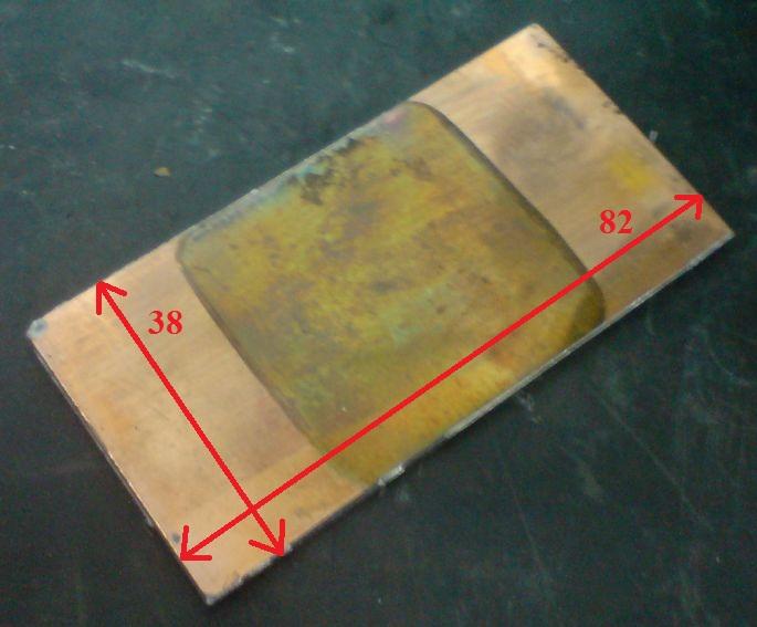

Короче начертил все чертежи и отпечатал их....показал знакомому мужику, работающему на заводе, и он сказал что мин. 200-300 руб. :) всё зависит от мастеров, сказал что надо будет отдавать эту деталь нескольким мастерам.... П.С. начертил давно, но т.к. небыло Инэта не писал :(......

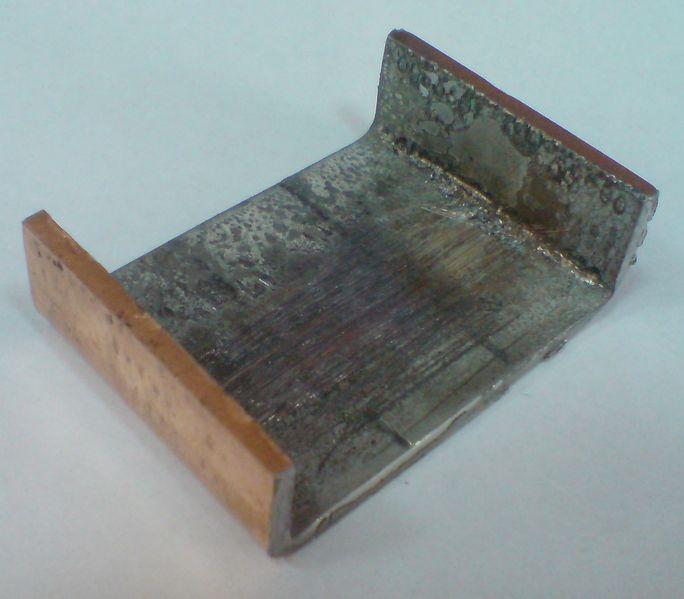

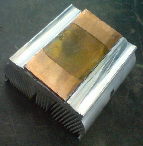

че это за штуковина? а вообще, алгоритм не хитрый - отпиливаешь кусок радиатора нужного размера и обклеиваешь со всех сторон плексом, либо паяешь корпус из чего-либо листового и паяемого.
это медный радиатор, подошва 5мм, лепестки до 1мм расстояние между ними 1мм. искать просто некогда, вот и пытаюсь сделать из того что есть, но запороть тож не охота.

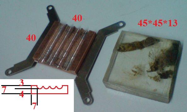

Стало жалко сие чудо портить и порывшись втретий раз в закромах комповского хлама обнаружил кулер от некоего 64 атлона при момощи молотка, зубила и тисков получилось следующая заготовка 38х46х18
