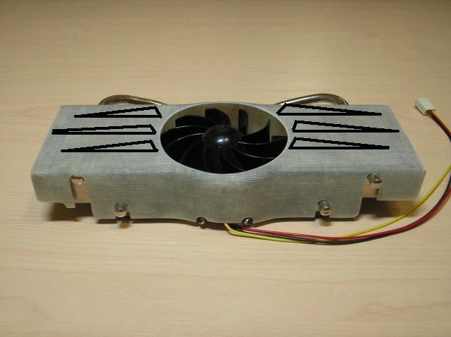

philosopher просто супер. еще пару поперечных ребер и вообще шикарно будет.

vortchun, эээ... пардон, каких ребер? Где? Если можешь, покажи на одной из моих фот, не пойму, о чем речь.

Сообщение vortchun » 30 дек 2010 17:52
ну например так

То есть сквозные просечки? Если это и имелось ввиду, то вынужден ответить отрицательно. Пусть максимально возможный воздушный поток идет сквозь пакеты ребер, а утечки хотелось бы свести к минимуму.
Если имелись ввиду выступающие рельефные ребра, то и этот вариант не пойдет: хочу остаться в пределах толщины СО, помещающейся в габариты 2х слотов, как стандартные серийные.
Кстати, я люблю простые лаконичные формы, никакой вычурности. Что не несет функциональной нагрузки - излишество - сразу начинает мной пристально рассматриваться на предмет редуцирования.

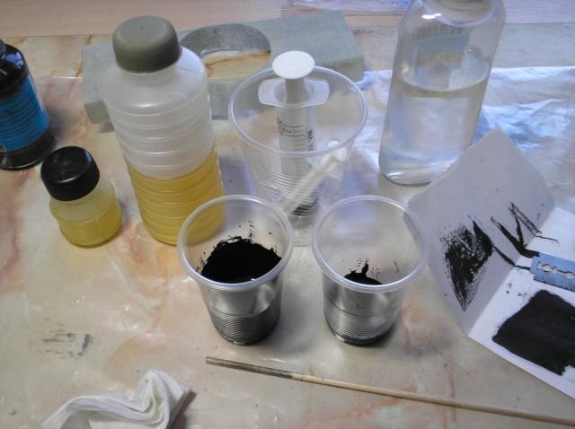

Итак, грунт был удален, поверхность очищена с помощью ацетона, зашкурена и снова протерта ацетоном.
Нашел в загашнике бутылочку черного колера для красок. Он так удачно отстоялся, что я не долго думая, слил прозрачную жидкость сверху. Это был глицерин, он нам не нужен. Концентрация пигмента в бутылочке повысилась... Далее отлил немного колера в стаканчик, добавил туда чуть ацетона для... а просто так. Досыпал талька и все это стал вымешивать, грея стаканчик в руке. Когда ацетон практически испарился, палочкой перенес часть этого геля на кусок чистой плотной бумаги и размазал тонким слоем, дав впитаться остаткам глицерина и высохнуть оставшемуся ацетону. Потом соскреб лезвием черный налет с бумаги и поместил его в чистый стаканчик. Добавил туда смолы и перемешал:
Я достатоно читал о гелькоатах, в том числе самодельных, чтобы понимать, что сделать приличный гелькоат дома без тех компонентов, из которых его делают на производстве - невозможно. Поэтому назовем то, что я намешал - колорированная эпоксидка с наполнителем.
Как бы то ни было, мажу этой субстанцией многострадальный кожух:
Слой везде получился норамльный, вроде бы (можно оценить на просвет). Как затвердеет - отшлифую и приму решение, повторять ли процедуру.
