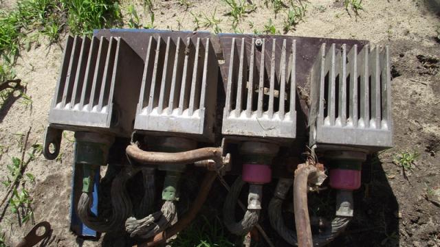

Вот думаю переделать охлаждение БП FSP 450W, под пасивное.
Нашел ворки на www.casemods.ru, и при поиске радиатора(ов), в гараже нашел вот такую БАНДУРЕНЬ
Я так понял что это часть от сварочного аппарата.
Размер одного радиатора (ВхШхГ) 100х70х80мм
Подойдут ли они для задуманного, если будут располагаться на задней стенке БП

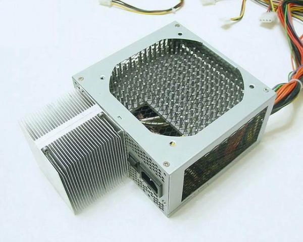

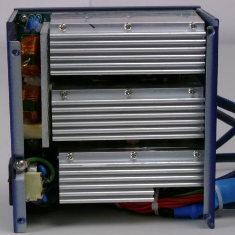

Сообщение Sonic-Chainik » 08 май 2011 11:27
RAIMEN-13, Трудно сказать. Надо пробовать.
В ZEN'e радики стоят так (300Вт).
У меня было так (350Вт).
Сообщение RAIMEN-13 » 08 май 2011 11:56
Sonic-Chainik, Классно получилось.
А каким образом понять что все нормально (радики подошли). И какая нормальная температура при таботе БП.
RAIMEN-13 offline
Сообщения: 280
Откуда: 46
Сообщение Sonic-Chainik » 08 май 2011 12:07
Ориентировался на "не больше 60С" на радиках.

Сообщение Sonic-Chainik » 08 май 2011 21:18
Попробую ответить по порядку.
Провода смотря для чего.
Использовал темопрокладки из Чип-и-Дипа.
Что за дросели?
Ворка, скорее всего, не сохранилось. Принцип простой - в штатные радиаторы БП (профрезерованные) впрессовывались теплотрубки от Zalman 2hc2. Теплотрубки были выведены наружу и зажаты в просверленные радики. Сверху на штатные радики был притянут через термо-диэлектрические прокладки общий радиатор. Всё.
