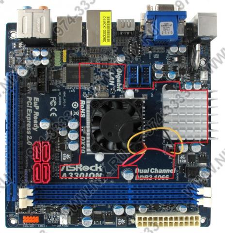

oggi2, Тогда стоит сверху, над процом и мостом, навесить сверх-медленную двенашку (типа Scythe SlipStream).
Изготавливать общий радиатор с развитой площадью теплорассеивания будет сложно по двум причинам:
- учёт "узора" материнки - обход всех торчащих элементов
- учёт разницы высоты кристалла моста и проца (можно, конечно сделать термопрокладки мягкие, скрадывающие эту разницу).
Если радиатор получитсядостаточно развитым, крутилятор не понадобиться вовсе.
Сообщение oggi2 » 29 янв 2011 12:46
Sonic-Chainik, у меня уже были мысли о вентиляторе сверху, но он никак не влезает туда, до крышки около 11 мм и это от маленько процессорного радиатора. Может стоит укоротить оба радиатора?
А по поводу общего радиатора, то я смотрел с торца, вроде как высоты одинаковые, хотя как точно померить ума не приложу, а обходить ничего не придется, так как между ними нет торчащих элементов. Главная проблема по-моему это сделать развитое оребрение.

Сообщение Sonic-Chainik » 29 янв 2011 12:59
oggi2, Если будет обдув, то можно и укоротить в высоту.
Общий радиатор, к примеру, можно сделать такой
Сообщение oggi2 » 29 янв 2011 13:11
Sonic-Chainik, у меня есть одна идея по поводу обдува, если не получится нормально то укорочу радиаторы.
А как собственно сделать такой радиатор? Ну в смысле оребрение чтобы было хорошее.

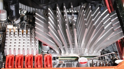

Сообщение tarator » 29 янв 2011 13:20
oggi2 писал(а):до крышки около 11 мм и это от маленько процессорного радиатора.
скайтовская джулька влезет :D
резать радиаторы пока рано, нужно их распушить.
А уж затем резать, то что будет мешать.

Сообщение oggi2 » 29 янв 2011 13:51
tarator, так она ж вроже тоже как и слип 12мм в толщину... или я не о том думаю?
А по-поводу распушить это мысль :beer: тогда и резать не придется)

Сообщение Max Gluck » 29 янв 2011 20:33
распушить, да еще и рёбра в шахматном порядке сделать!

Сообщение oggi2 » 30 янв 2011 13:53
Max Gluck, это уже извращение я считаю. тем более их распушают в обе стороны относительно середины, а как предлагаешь ты - получится только в одну.

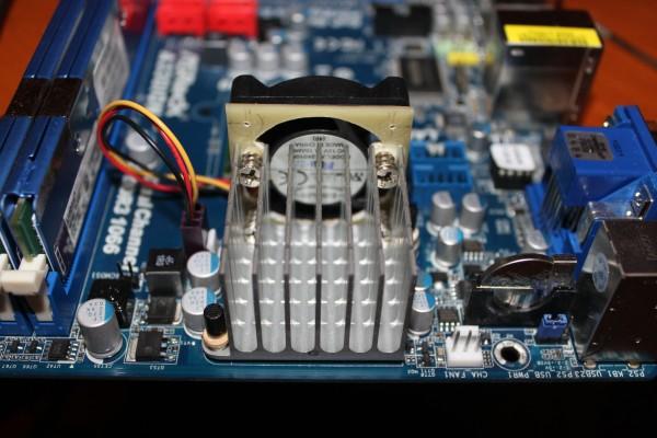

Собственно вот что у меня на данный момент
Погонял, при проигрывании мп3 температура дошла до 80 градусов!!!
В итоге снял радиатор и отковырял прокладку которая предохраняла от сколов, в итоге уже час около 50 градусов :D
