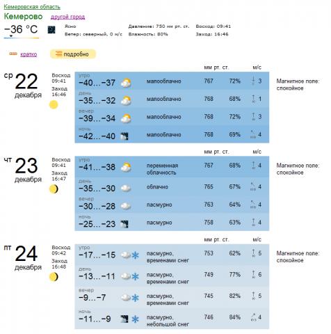

Для создания антиадгезионного слоя на поверхности болвана я намерен использовать пищевую пленку, сложность заключается в том, что у меня ее нет. Можно было бы сходить в магазин, но погода не распологает к прогулке:
Изображение ::-D:
Думаю, до пятницы ходить по магазинам мне не захочется...

Сообщение how » 22 дек 2010 17:46
[offtop]
В Красноярске сегодня -38 было, уже 2 день держится. И так каждые 2 недели...
[/offtop]
Project #1: Адский Летучий Мыш
how offline
Сообщения: 342
Зарегистрирован: 30 авг 2005 07:51
Откуда: Красноярск
Сообщение shtorm_777 » 22 дек 2010 17:54
У меня в Челябинске щас - 32

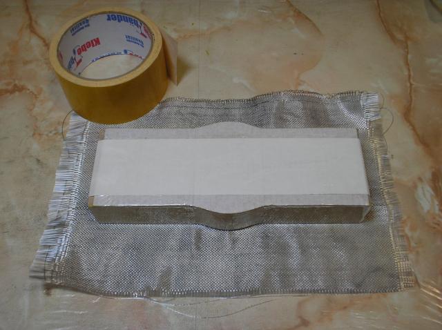

Ну конечно, не выдержала душа поэта: сегодня забежал в ближайший хозмаг и... только в следующем нашел пищевую пленку, которая, оказывается, к праздникам расходится как горячие пирожки!
Итак, пищевая пленка есть, двусторонний и обычный скотч тоже.
Обтягиваю пленкой болван с лицевой стороны в один слой, фиксирую простым скотчем, чтобы пленка не отставала. Еще несколько полос скотча поверх пленки по прямым участкам, чтобы избавить пленку от возможного сморщинивания. Потом с обратной стороны - полосу двустороннего скотча (на фото уже без бумажной основы), чтоб к нему крепить концы лоскута стеклоткани:
Стеклоткань сероватого цвета - следы былОй попытки окрасить ее в черный... :lamer:
Действую так: натягиваю на сухой болван первый слой стеклоткани, концы фиксирую с оборота двусторонним скотчем, отмериваю смолу и отвердос:
Далее смешиваю эпокс и наношу на ткань деревянной палочкой, стараясь втереть смолу в ткань, излишки соскабливаю той же палочкой.

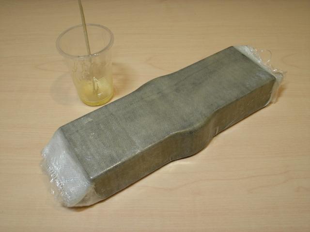

Второй лоскут стеклоткани положил на обтянутый полиэтиленом стол и намазав на него смолы, вкатал ее, пропитав кусок ткани так, чтобы в нем было ровно столько смолы, сколько смогло впитаться. Наложил второй лоскут на болван, прижал к поверхности, разровнял, выгнал воздух, лишнюю смолу и накрыл третьим сухим лоскутом стеклоткани. Потом напялил медицинские перчатки, взял в руки болван и начал разглаживать поверхность ладонями. Как и думал, если последний слой ткани (даже совсем сухой, без смолы) как следует натянуть, прижать к прочим, сквозь них выйдет достаточно эпокса, чтобы пропитать последний кусок ткани. В конце покрыл все еще одним слоем пищевой пленки, снял перчатки, припудрил их тальком (детская присыпка) и, взяв в руки совершенно не липкий болван, стал выгонять воздух и разглаживать поверхность под пленкой. Края пленки снизу зафиксировал скотчем:
В таком виде можно оставлять для полимеризации эпоксидки.
Из замешанных 22,5кв.см смолы осталось только в стакане (не счетая перчаток, салфеток, палочки и пленки стола) где-то с 4 кубика. Другими словами, смолы пошло не так и много, а ведь чем меньше смолы по отношению к арматуре - тем лучше.
Чтож, будем ждать 24 часа, потом поглядим, где я накосячил :shy:
