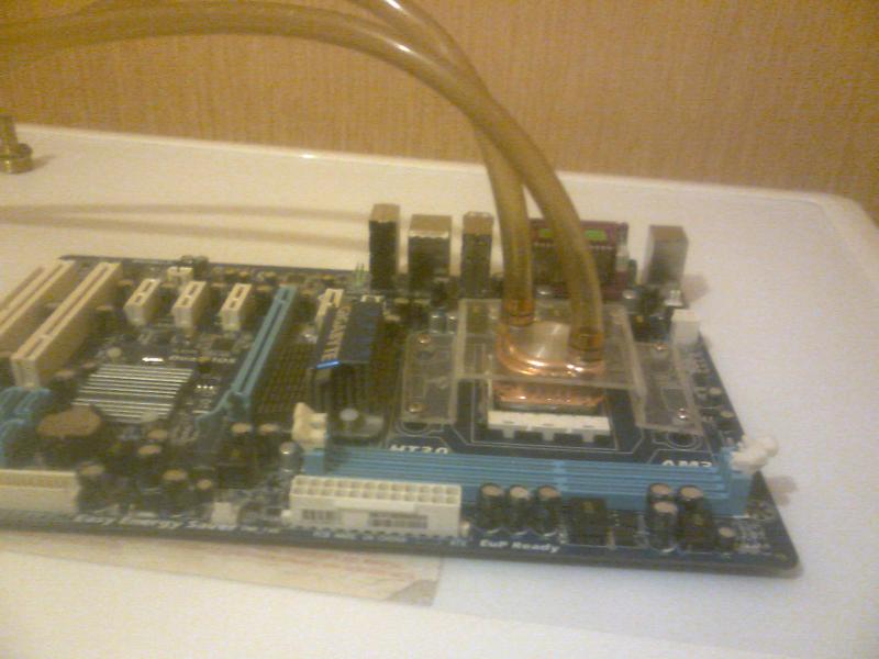

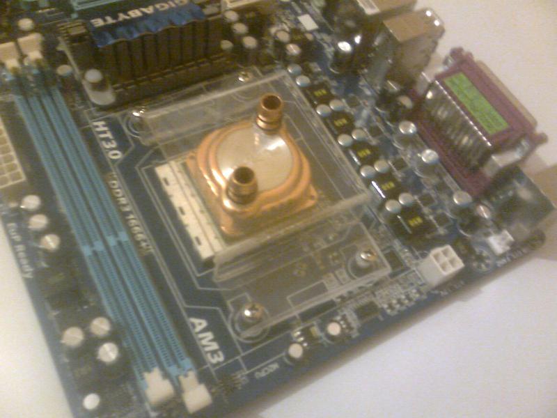

Вот чем это всё закончилось.

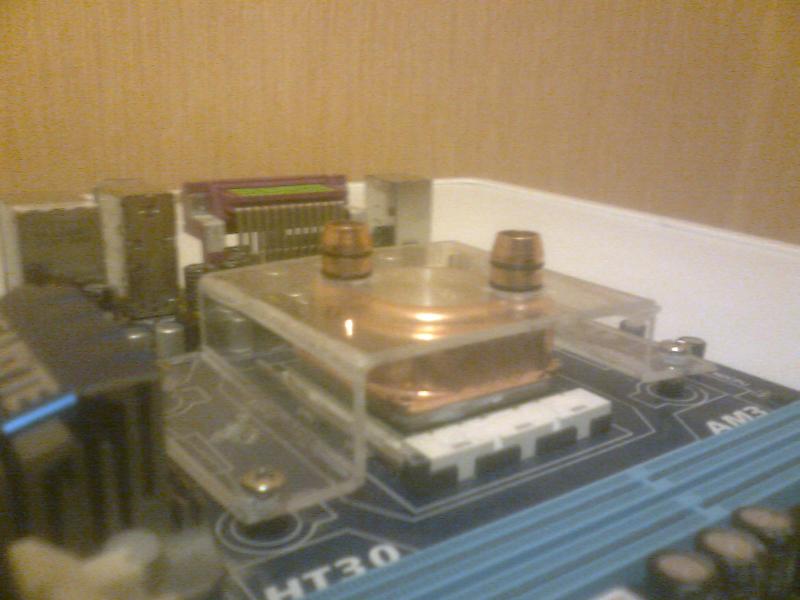

крепление водоблока - полоска плекса согнутого горячей отверткой, в зоомагазине была куплена помпа (700л/ч 1.1м) качество её оказалось не лучшее (сильная вибрация плюс стрекот) находится она в 6 литровом ведре, вибрация гасится но тихий стрекот остался, эта проблема решилась за счет мощности помпы (купил 6 метров шланга и переставил ведро в противоположный угол комнаты от туда её вообще не слышно). Радиатора нет.

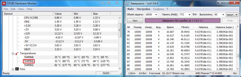

Час под линксом, примерно на 65% теста температура остановилась на 48 и выше не поднималась до конца теста, один раз был скачек до 49 но только в одном тесте и больше до 49 температура не поднималась, в простое 25 температура в комнате 20, цель достигнута тишина + стабильность :wink:

Какие размеры (на глаз) у ватера, иглы, промежуток м/у, толщина основания?

Сообщение NikiRurk » 27 янв 2012 16:44
wwar писал(а):ofigel
ну если размер проца 4.2 x 4.2 то водоблок гдето 4.5x4.5 он чуть больше основание 2-2.5 мм внутри шипы (промежуток м/у) - не понял ::-D:
NikiRurk offline
Сообщения: 62
Зарегистрирован: 26 янв 2011 17:00
Откуда: Курск
Сообщение wwar » 27 янв 2012 17:18
расстояние между шипами, их высота и толщина...
wwar offline
Сообщения: 861
Сообщение NikiRurk » 27 янв 2012 17:21
wwar, этого я не знаю
NikiRurk offline
Сообщения: 62
Откуда: Курск
Сообщение wwar » 27 янв 2012 17:45
Ну и овощ с ними))) Буду ждать появление радиатора :beer:
