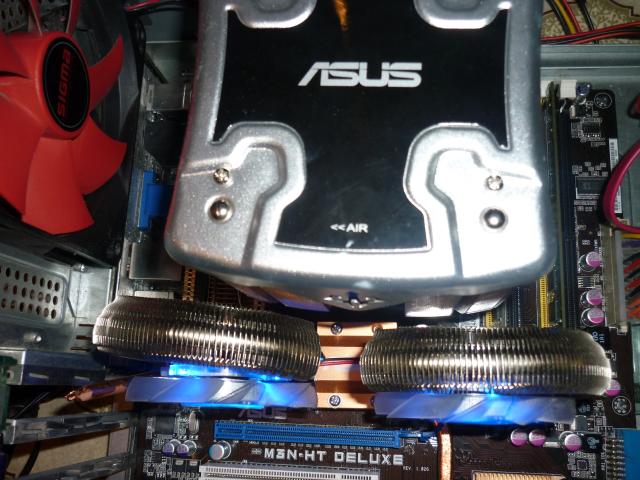

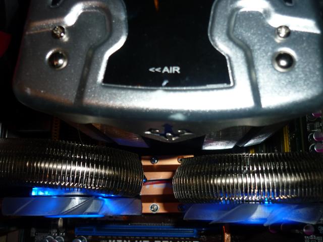

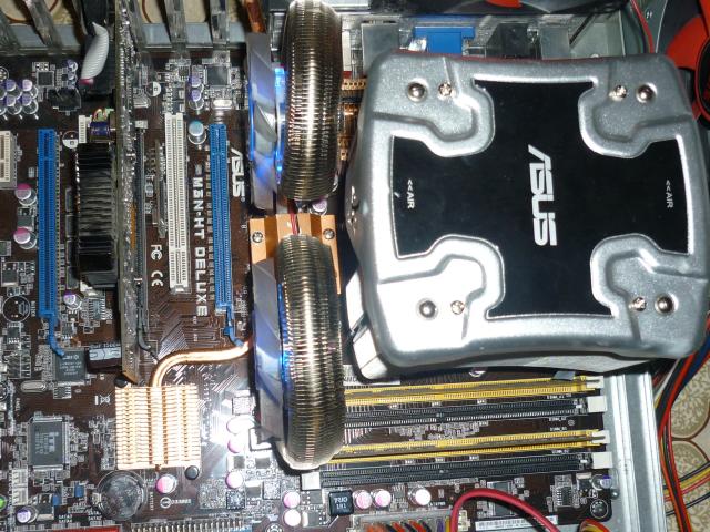

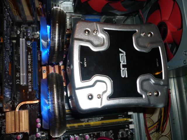

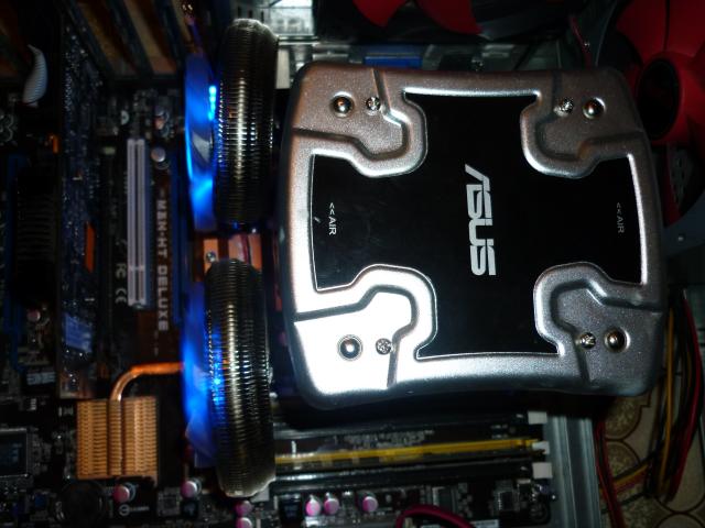

Сообщение shtorm_777 » 02 янв 2011 05:17
Скажу прямо, такого эффекта я неожидал)))
Но сначала как все происходило....
Снял все охлождение с материнки (разделил радиатор мостфетов т радиатора чипсета) . Затем пришлост заливать новые тепловые трубки припоем для лучшей теплоотдачи (к моему удивлению старые тепловые требки были ВКЛЕИНЫ).После столкнулся с проблемой как крепить вентили на радиаторы......В чем мне помогла Водка на новый год)
Примерка радиаторов.
Монтаж кулеров.
Проверка.
И вуаля выигрыш в 40 градусов!!!!!!!!!!!!
Витоге получилось сбить температуру с 60 в простое до 20-25 и с 70-75 в нагрузе до 30-35 )))
Я доволен результатом.
Молю прощения за качество фоток.

Сообщение shtorm_777 » 04 фев 2011 10:48
Как обещал фотки в нормальном качестве)
[/url]http://s014.radikal.ru/i326/1102/40/2da1f8ccb397.jpg[url]
[/url]http://i044.radikal.ru/1102/1b/4bb8562ae2ff.jpg[url]
[/url]http://s47.radikal.ru/i115/1102/2c/c8ff7aa12f29.jpg[url]
[/url]http://i020.radikal.ru/1102/26/cbdd0bbaffa6.jpg[url]
[/url]http://s16.radikal.ru/i190/1102/1a/19c039cf1020.jpg[url][/url]
