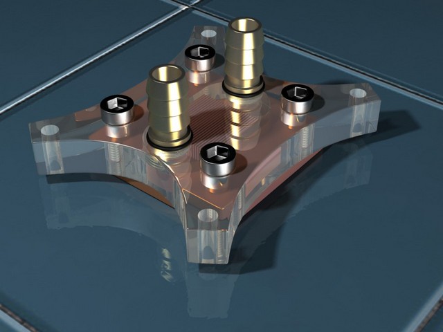

Сообщение Morfey » 17 авг 2006 23:53
Эскизик ватера на проц...
Изображение 481-220
Изображение x_morfey_x

Сообщение -JOKER- » 18 авг 2006 00:26
Только он не универсальные, т.е. не для всех сокетов

Сообщение NF » 18 авг 2006 03:14
Morfey, впринципе это уже классическая модель. Плоское основание с ребрами посередине и крышка с фрезеровкой.
Есть несколько существенных недостаткойв такой конструкции:
1) плексиглас (со временем крошиться, лопаеться мутнеет, легко повредить)
2) плексиглас (спирт с сухим льдом не погонять крышка лопнет от температуры.)
Плюсы:
1) плексиглас (контроль за наличием пузырьков в ватере)
2) плексиглас (эстетически привлекателен, особенно с подсветкой)

Сообщение wolfy » 18 авг 2006 06:13
NF писал(а):плексиглас со временем крошиться, лопаеться мутнеет
ofigel ofigel ofigel ofigel
И на сколько быстро?
Когда мне ватер придеца переделывать? :frown:

Сообщение RooX » 18 авг 2006 14:19
Спокойствие!Плекс может лопнуть в нескольких случаях.Если его резали лазером, то остается напряжение...его нужно снять, например, опустив в кипящую (или горячую воду), я где-то слышал.Второй вариант - неравномерное распределение давления на плекс...например, слишком сильно затянутые винты, прижимающие плекс в основанию, у ватеров промодз первой ревизии была такая проблема, решили они ее просто - на плекс положили пластину, которая, в зависимости от сокета, разной формы.Так вот благодаря этой пластине, давление распределяется равномрно.А просто так плекс не крошится, не лопается и не мутнеет.
Я болен моддингом
RooX offline
Сообщения: 266
Зарегистрирован: 10 июн 2005 22:53
Откуда: Тула
Сообщение RooX » 18 авг 2006 14:21
да, кстати, еще не факт, что он от сухого льда лопнет, это нужно еще проверить.
