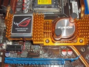

Достался мне охлад от матери asus striker ii extreme
[spoiler]Изображение[/spoiler]

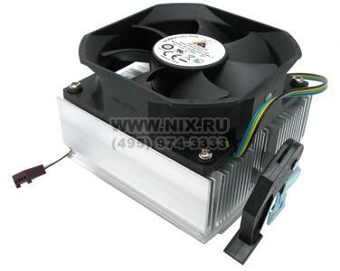

водоблок от него просто идеально подошел к процессору и я решил сделать на его основе СВО, проект таков, радиатор печки от ваза и аквариумная помпа. Но есть один важный момент! Процессор не должен нагреваться выше 49 градусов, сейчас у меня стоит GlacialTech
с этой задачей он справляется только если в матери выставить 100% скорости при 48 градусах ( а это 3600 rpm :mad: мои уши и нервы скоро не выдержат) и пониженном напряжении на проце до 1.15v.
Так вот, сможет ли такая конструкция обеспечить 49 градусов при 100% нагрузки Phenom II x4 3.1 gHz 1.15v ?

Теперь смотрим на твоё железо: кулер который сейчас - еле справляется. рассеиваемая мощность сво которая тебе досталась принимая во внимание её площадь и назначение(она же с моста, я правильно понял?) то она скорее всего будет эквивалентна тому что у тебя сейчас.
Так что либо её как-то модифицировать, либо брать нормальный холодильник (воздух.вода - не важно, главное - получше.)

водоблок этот полностью медный с шипами внутри, я проверял его самотёком в разомкнутом контуре, в простое 22 при комнатной 20 при 100% нагрузке 34-36, так что водоблок справится но вот как прикрепить его к сокету я пока не знаю, больше всего я волнуюсь за радиатор хватит ли его? в радиаторе я собираюсь увеличить отверстия между пластинами и поставить 120мм или 140мм кулер оборотов на 1000
