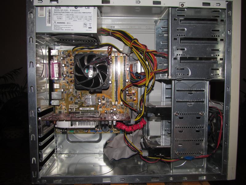

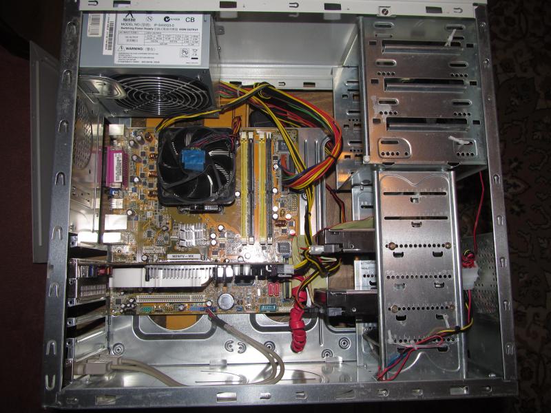

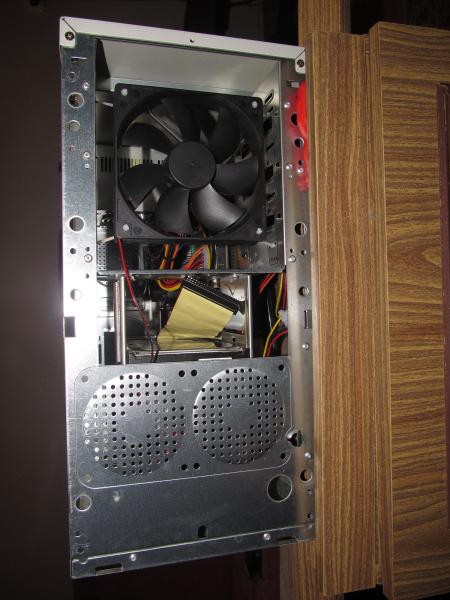

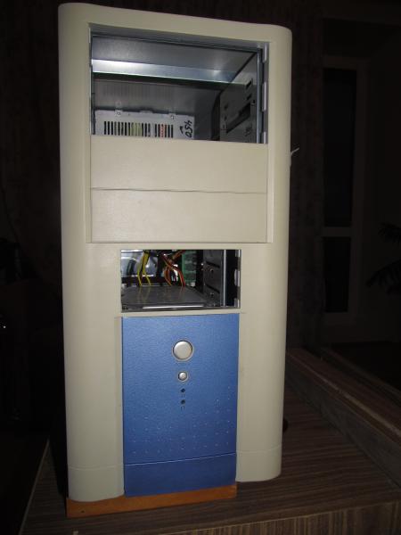

сфоткал, пока что привесил 120 на вдув, ( гетто, повесил на стяжки) перевесил винты, перевесил 2 вентилятора, которые висели на морде, 1й повесил под сата винт, 2й перевесил на выдув.
вид морды:
собственно 120
потом одел морду наместо)
внутри было:
стало:
потом прикрутил вентилятор на выдув.
Жалко что там влазит всего 80ка,
общая Т снизилась, но перегрев никуда не делся,
снизил 6000 до 4000, сегодня буду пробовать понизить вольтаж цпу.
Вопросы:
1) Что посоветуете сделать с мордой лица?, хотелось бы 2*120, в отсек 5 и напротив винтов, сейчас все воет от 12в, в будущем поставлю на 7,

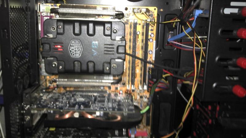

да... 6000+ зверский каменюка... у самого стоял... Big Tyfun справлялся с ним с трудом... с этим камешком лючше не шутить - первая мама ушла в мир иной через пол-года( на обратной стороне под сокетом аж побурела от перегревов), не жалей денег на охлаждении его, http://www.nix.ru/autocatalog/thermalta ... 54614.html обрати внимание... радик на севере размера на два выше, доп кулер и тебе в принципе хватит - убьешю 3-х зайцев, температура проца, температура северного, и шумность:)
AXEL1980 offline
Сообщения: 131
Откуда: Белгород
Сообщение AXEL1980 » 08 ноя 2011 14:30
Изображение после последней замены матери поставил вот такого зверя :D
