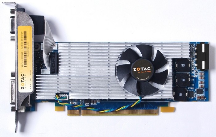

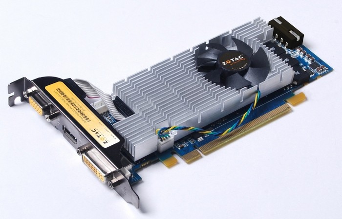

У меня опять незатейливая тема для обсуждения - как и чем покрасить аллюминевые радиаторы, что бы красиво смотрелись в акриловом корпусе? Речь идет о радиаторах:
1. на материнской плате:
http://img.polaris.ru/product_img/g48855_trade.jpg
2. на видекарте:
http://www.dont.ru/catalog_foto/VGA/Zot ... FSL-01.jpg
http://www.dont.ru/catalog_foto/VGA/Zot ... FSL-03.jpg
http://www.dont.ru/catalog_foto/VGA/Zot ... FSL-02.jpg
3. на блоке питания.
Не нравится мне аллюминевый вид. Я понимаю что это щепетильный вопрос, т.к. предполагается учесть и тот момент, что они не должны потерять большой процент теплоотдачи и при этом быть эстетичными, как например:
http://static.baza.farpost.ru/bulletins ... 322320.jpg
Забегая вперед скажу, что при максимальных нагрузках все элементы системы не греются свыше 30 С. Думаю что есь запас для покраски.
Первое что приходит на ум, в качестве пробы - это покрасить термокраской аэрозоль-спрей для тормозных колодок автомобиля. Там так же важна теплоотдача и устойчивость к частой высокой температуре.
