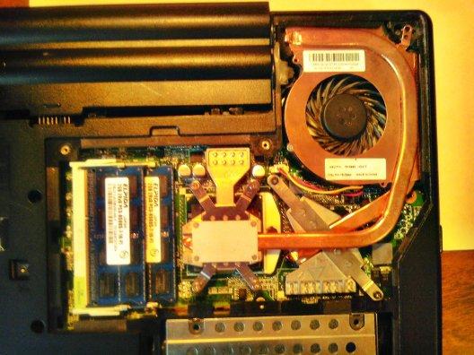

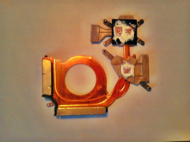

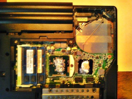

Фото всего безобразия:
Места внутри корпуса предостаточно:
Как видно, дефолтный радиатор представляет собой прижимающую пластину и два несчастных теплоотвода. Не смотря на их издевательски малый размер, ноут работает в полном пассиве около 20 минут, что вселяет кое-какие надежды

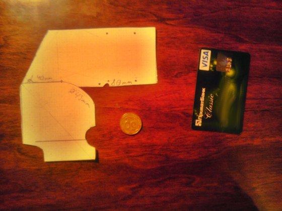

На данный момент сняты все мерки и из куска картона сделана макетка:
Знакомый из института металлов и сплавов пытался найти подходящий кусок алюминия, но в запасах у них было не густо:
Буду искать дальше..
