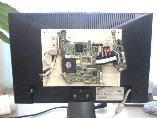

В общем собираю моноблок, после службы денег на новый нормальный компьютер нет, а зарплата не скоро. Под рукой был только палёный монитор (Samsung SyncMaster 920nw) и нетбук с битой матрицей (Asus eee pc 1001ha), влетела в голову идея замутить сей девайс. Изготовил корпус, отремонтировал монитор, перепоял и подключил все провода, всё сделал как хотел, даже винду запулил, настроил - итого РАБОТАЕТ!! НО столкнулся с багой, ПЦ перегревается от 60 (в спокойном сост) до 90градусов (при запуске какойнить проги)!!! срабатывает термозащита, а это ATOM N270 и всё тухнет... :lamer: пробовал ставить небольшой радиатор (приклеевал на термопасту) снова таже хрень :mad: ... все почти готово, нужен проф совет...
вот пока единственные фотки:

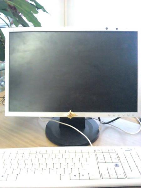

вид спереди

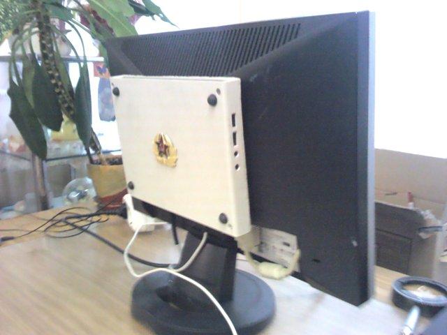

вид сзади, на фото отсутствуют дырочки под выхлоп
расположение элементов..

Короче ругайте, коментируйте, нужен совет по охлаждению
P.S.: в корпусе нетбука температура материнской платы нормальная

Мне кажется, или чипсет просто голый? Не там ли причина кроется?

Сообщение agentSmithrulezz » 17 сен 2011 21:00
нет, чипсет прижат с обратной стороны материнки медной пластиной, на неё крепиться кулер. На фото его невидно. Температура описанная в теме это показатель эвереста, а он показывает только ЦП

Сообщение Dimagans » 17 сен 2011 22:34
а ты кулер снимал может термопласта сдохл аили мало

Сообщение agentSmithrulezz » 18 сен 2011 13:17
нет не снимал, мне кажется причина в увеличении температуры кроется в плохой теплоизоляции монитора от материнки их температура плюсуется между собой отсюда такой результат confused

Сообщение dennn » 18 сен 2011 13:53
тож когдато думал такое сделать=) поменяй термопасту, и постави кулер на прдув всей задней коробки, я в ней кроме юсб отверстий ничего не увидел для вентиляции, а кулер на мамке гоняет теплый воздух внутри

Сообщение Kondrat » 18 сен 2011 13:53
Измени крепления ,,начинки,, поробуй максимально дальше от манитора, меняй термупасту везде где только сможеш и ставь нормальный радиатор с кулером на проц и про мост не забудь тоже поставь что нибудь, хоть и увеличит габариты,но за мониором не так уж и видно......

Сообщение Kondrat » 18 сен 2011 13:55
И еше непомню где то видел на модмагазинах радиатор с кулером на вдув и выдув с боков здесь самое оно будет.......стоило это чудо рублей 300 помоему

Сообщение agentSmithrulezz » 18 сен 2011 14:01
в корпусе нетбука есть теплоотражатель, думаю стоит перенести его в отсек с материнкой, а в корпусе монитора проклеить фольгой. На проц крепление с кулером уже нашел

Сообщение oleg235 » 18 сен 2011 16:46
Прорезать отверстие над кулером материнки. Этого будет достаточно.

Сообщение agentSmithrulezz » 18 сен 2011 23:32
уже сделал, поставил термоотражатель, температура спала на 10с и в зашиту не уходит, ща с него пишу, завтра ещё кулер поставлю на процессор, а там поглядим
