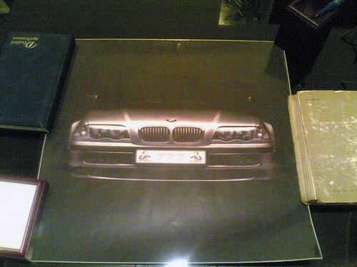

_Серега_, После выполнения этого процесса, остаётся на поверхности довольно заметная (визуально и на ощупь) рамка-кантик границы листа с изображением. Т.е. на прозрачных поверхностях лучше не использовать.
Когда нам отдали телефоны с деколями, край-рамку мы подкрашивали аэрографом в цвет поверхности и ложили сверху 6 слоёв лака. Только потом поверхность стала гладкой визуально и на ощупь.
очень жаль :weep:
Хотел сделать подобное

_Серега_, Дык! Есть специальная прозрачная (иногда даже клеющаяся) бумага для струйных принтеров. Видел такую бумагу в "Тонер" на П.Железняка (Зенит). Главное клеить её "в край" плекса, чтоб границ не было видно.
