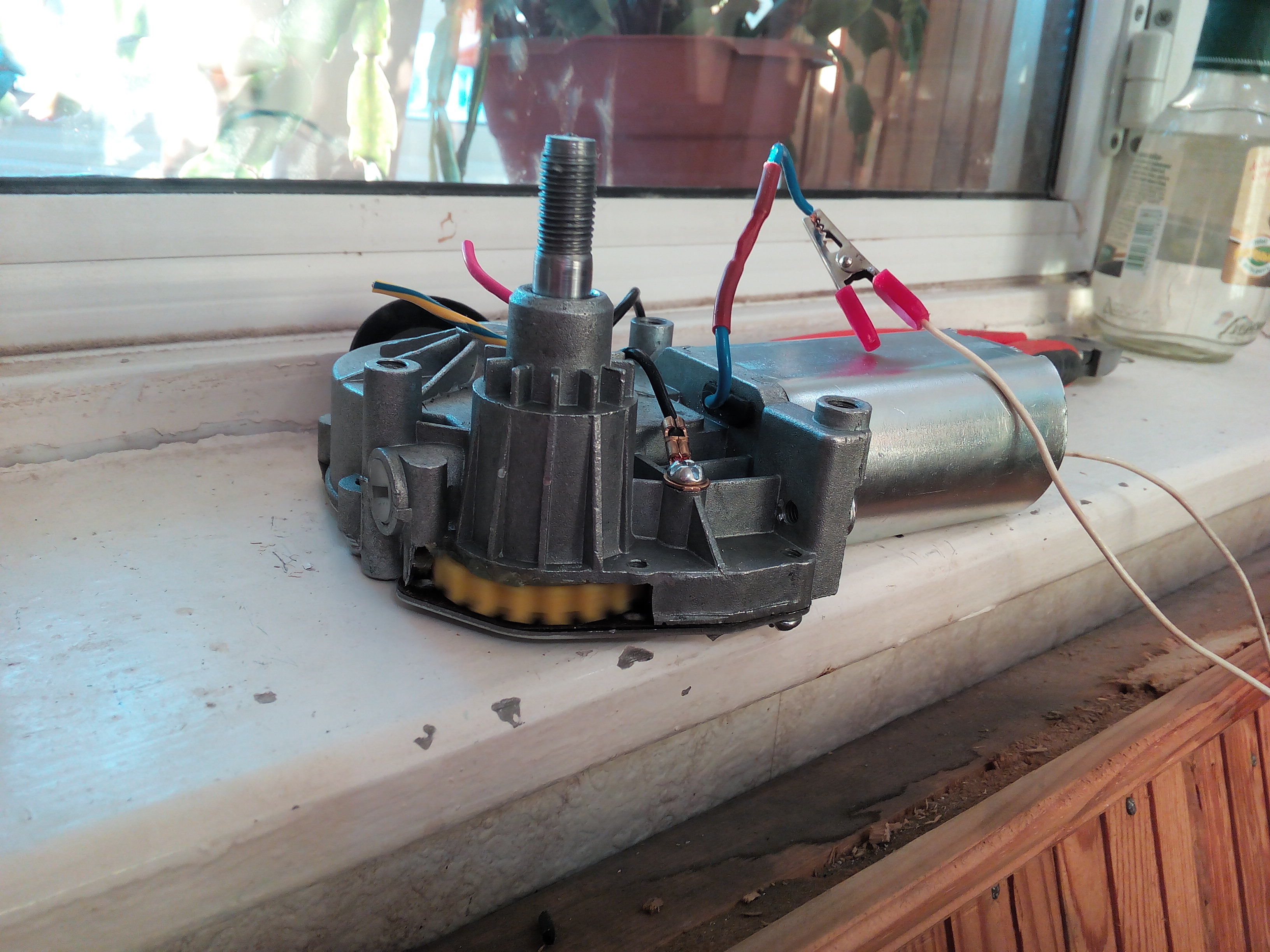

Захотелось мне собрать станок для намотки трансформаторов и попалась мне на глаза статья: http://radiokot.ru/lab/hardwork/88/

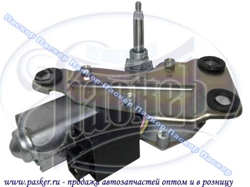

Всё бы ничего, но уж очень вал у "классики" тоненький, а выходов на знакомых токарей нет, поэтому появилось желание найти похожий мотор с валом толщиной миллиметров 10 и плашкой нарезать на нём резьбу 3/8 UNF под быстрозажимной патрон. Глаз-алмаз меня не подвел и я взял мотор стеклоочистителя задней двери калины.
Вот такой (фото из интернета):

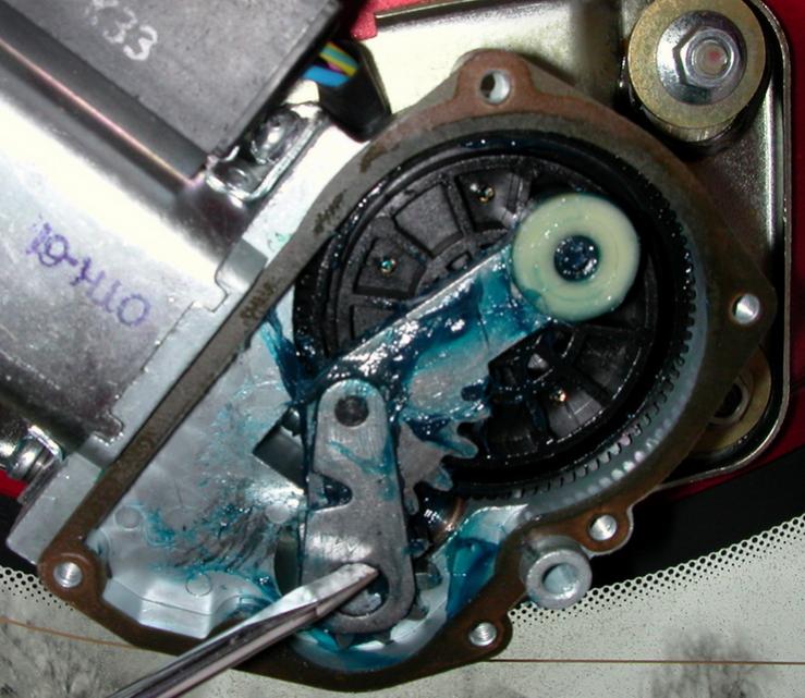

Но каково же было моё разочарование, когда я его вскрыл (фото из интернета):
Т.е. механизм устроен так, что вал не может вращаться на 360 градусов. Пичялька©.
Сдавать назад трудно - работает ведь, выкидывать жалко - уплочено ©.

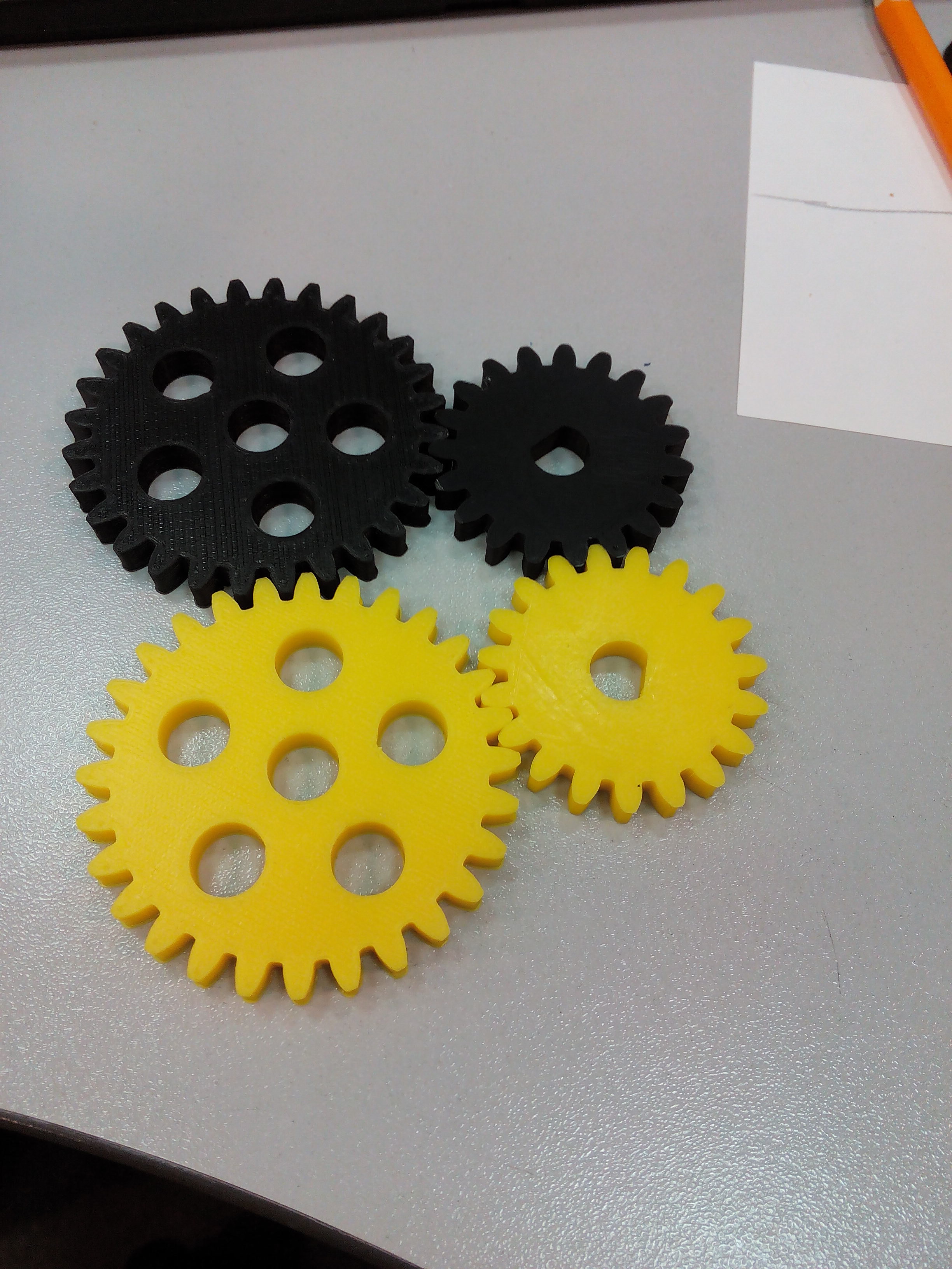

Вспоминаю, что 5.5 лет провел в институте. Прикидываю межосевое расстояние, модуль... Рожаю :)
Начинаю изучать способы изготовления. Самое логичное, что приходит на ум - лазерная и гидроабразивная резка.
Начинаю спамить профильные конторы. И вот тут-то и выясняется, что я нахрен никому со своими шестерёнками не нужен.
Добро дал один из 5 адресатов, прайс на изготовление одной пары - более 2.5 тысяч рублей. Время - 2 недели. Но это лазерная резка.
Попутно выяснилось, что лазер на толстых деталях даёт конус около 3 градусов, что при толщине детали чревато погрешностью в ~0.3 миллиметра.
Терпимо, но не за 2.5 килорубля.
И тут меня осеняет. А нахрена мне сталь? Нагрузки небольшие, но оргстекло не канает. ПВХ тоже не очень.
Нужно что-нибудь конструкционно-пригдное. ABS!
А как что-то сделать из АБС? Вырезать лазером... Нет, погрешности... НАПЕЧАТАТЬ! На 3Д-принтере!
Смотрю что почем нынче. Ага. От 40 рублей за грамм для простых смертных... Неплохо..

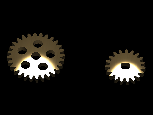

Пристраиваем третье измерение:
Засылаем в первую попавшуюся контору, ждём.

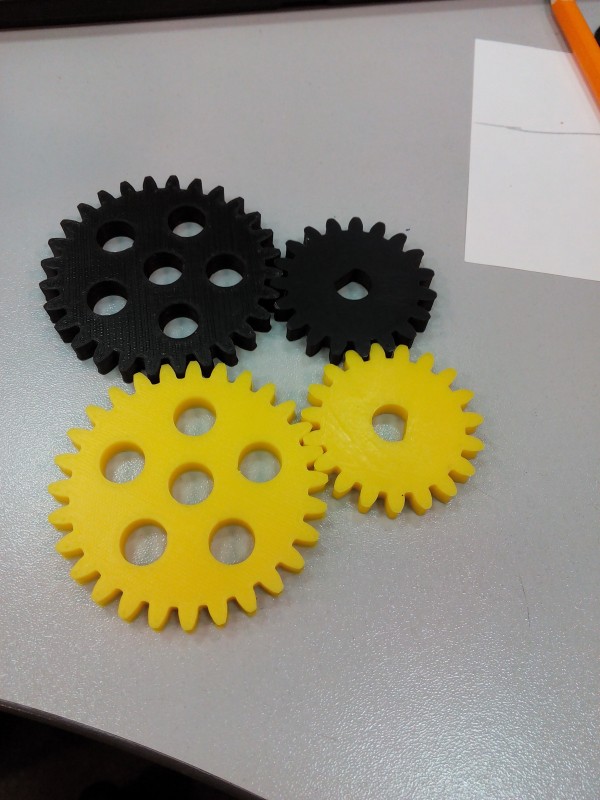

Оба-на. Вежливо отвечают, что готовы сделать за 680 рублей пару из АБС.
Заказываю две пары из ABS и HIPS (это такой АБС, тока ударопрочный).
Жду...
Опаньки:
За всё 1380 рублей.
Недёшево вроде, но тут каждый сам для себя решает. Качество очень пристойное.

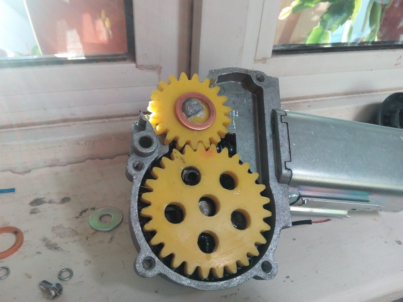

Напилинг+ кувалдинг (на большой шестерне промахнулся с отверстиями по окружности, на шип от кулисы не влезают)
А также наш друг суперклей:

Мотор в работе:
Ну и видосик до кучи:

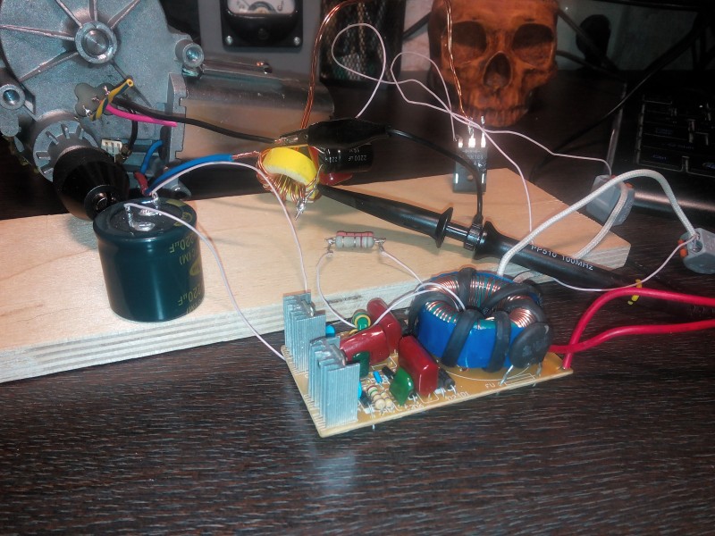

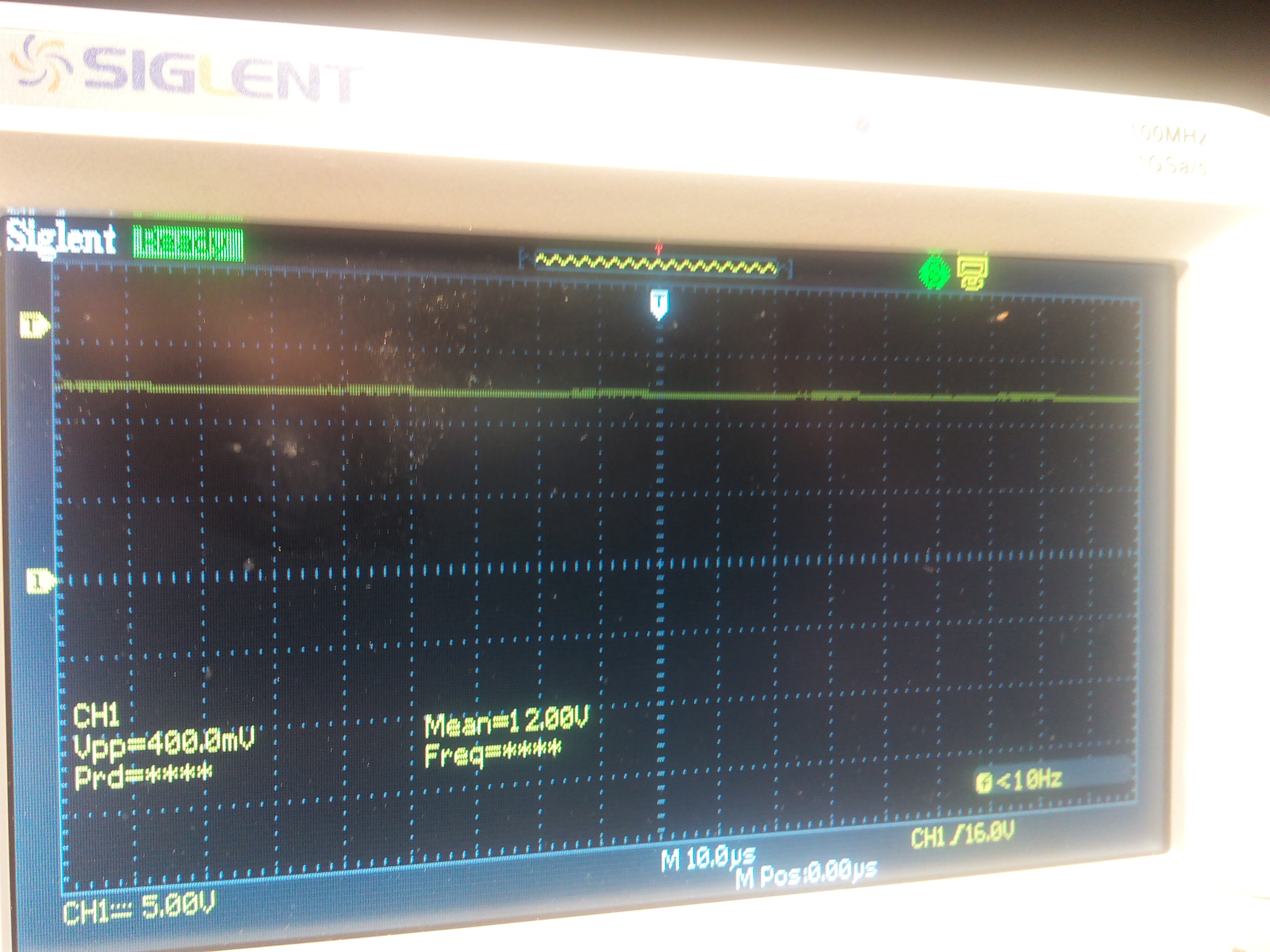

Сообщение Green_and_fat » 08 июл 2014 09:56
Мосфет н-канальный и ШИМ на 555 таймере. Реостат - это прошлый век.
Но скорее всего и ШИМ, и счетчик оборотов на контроллере будут, хотя это - "уже совсем другая история" ©.

Сообщение Green_and_fat » 14 июл 2014 21:54
Кушать подано:
Вроде вкусно:
P.S. Электронный трансформатор - прекрасная вещь, особенно когда есть пара-тройка трупов ATX БП на предмет поживиться термисторами, конденсаторами, диодами и кольцами для дросселя.
